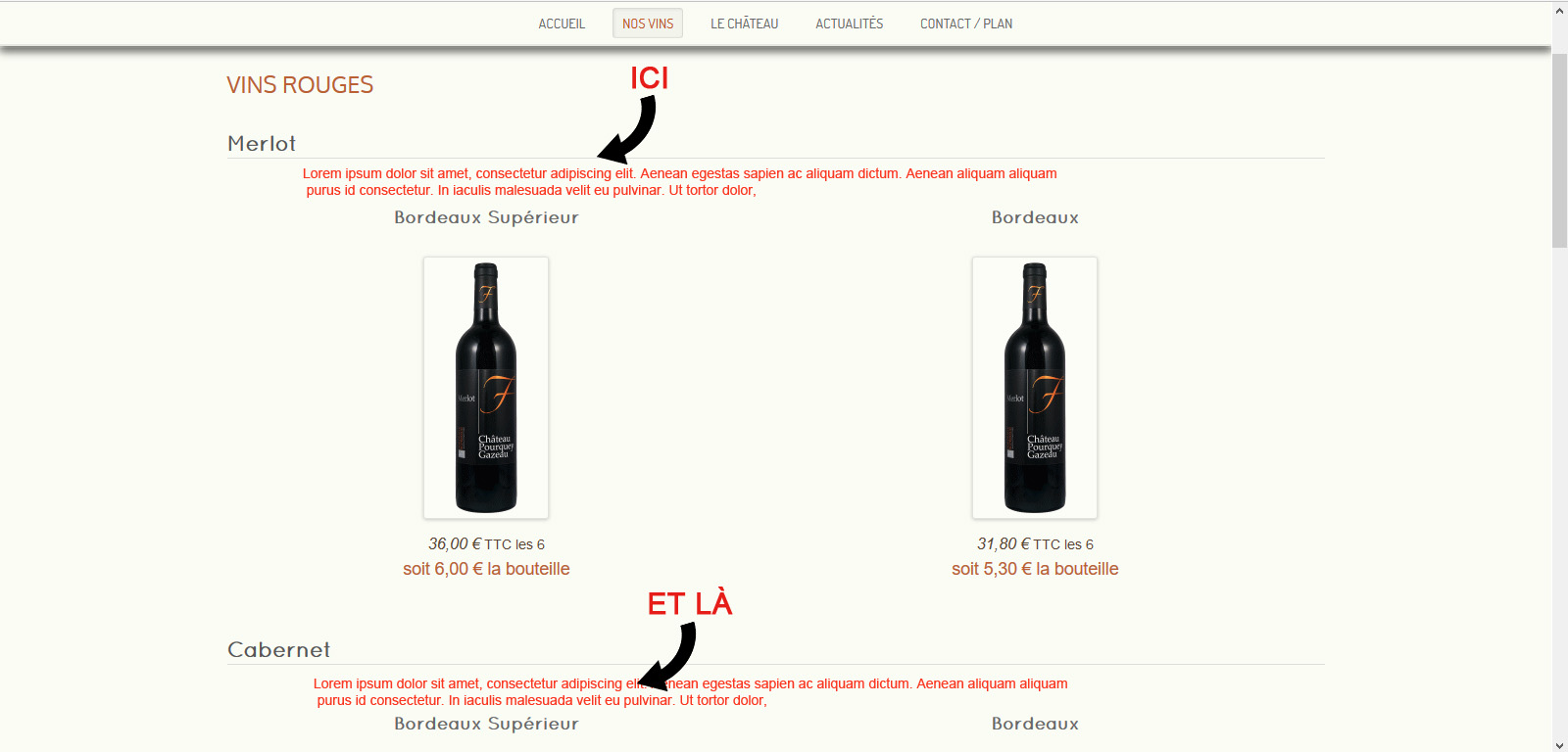

Je souhaite afficher la description de mes sous-catégories sur mon menu configuré avec l'option "grouper par catégorie" svp ...
Attachment not found
Merci d'avance

Cela doit se faire dans la vue "product / listing" qui va s'occuper de lister les produits pour les différents catégories.
Vous pouvez rajouter votre code juste après
<h2><?php echo $category['category']->category_name; ?></h2>
Cordialement,

Bonjour Jérôme,
Tout d'abord merci, mais je trouve pas le code à insérer. J'ai essayé comme ça sans succès :
<?php echo JHTML::_('content.prepare',$this->element->category_description); ?>
Une idée peut-être ??
Merci d'avance.

En suivant le code que je vous ai donné, vous pouvez en déduire comment accéder à la catégorie, et donc à la description de la catégorie.
Pour rappel :
Ce qui nous donne donc :
$category['category']->category_description
pour accéder à la description de la catégorie.
