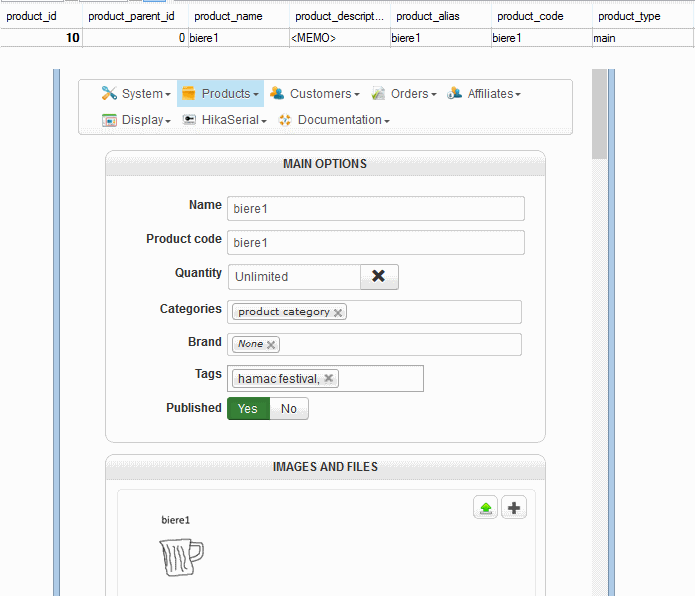

9 years 2 months ago #250596
bonjour
Ce qui est sur est que la base de donnée ne contient que des liens vers les images et pas les images ( base64 ou autre codec).
Les liens vers les images sont insérer dans le back end depuis la page des produits donc normalement elle se trouvent dans la table associé .
Un upload de l image biere1.png montre sa localisation <img src="../images/com_hikashop/upload/thumbnails/100x100/biere1_19465.png" alt="biere1.png"> donc image 299x284 devient 100x94 . Donc pas vraiment un upload mais aussi une convertion !!
en backend on a pour editer l image le lien Administrator/index.php?option=com_hikashop&ctrl=product&task=selectimage&cid=17&pid=10&tmpl=component
Les valeurs cid=17 et pid=10 correspond au colonnes file_id et file_ref_id de la table *_hikashop_file
Ce fichier image provient de l'interface Gui backend product donc la table *_hikashop_product
on voit que le pid =*_hikashop_file.file_ref_id = *_hikashop_product.product.is
Maintenant au niveau haut niveau hikashop doit proposer des outils plus simple utilisant ces champs .
Et je ne vois rien au niveau de mass_action

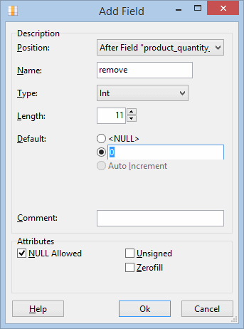

A) la logique si elle est exacte ( prise ne compte d'une seule image par produit) est qu'il faut agir au niveau des 2 tables
*_hikashop_product => ajouter une colonne remove et mettre à 1 tous les product_id a supprimer
*_hikashop_file => supprimer toutes les lignes ou file_ref_id=product_id en utilisant une requête SQL
croisé entre les 2 tables .

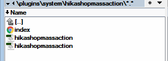

Sinon écrire un script php et 2 requête SQL ( code ici ) n'est pas trop difficile , un peu plus si vous l'intégrez à hikashop mass action . Je pense que mon raisonnement doit pouvoir s intégrer à un code php ( mass action = php ) . J'attends comme vous la réponse de hikashop sur ce sujet ..........mais la réponse devrait être simple mass action n 'est fait que pour fonctionner avec les produits hikashop et les categories de produit d hikashop ......pas les articles joomla et les categories d'article joomla !!!
La documentation hikashop couvre le sujet sur comment créer une instance de mass action en utilisant le backend joomla ( de façon graphique , clic o drome ) et il doit exister une documentation sur l API php pour ajouter d'autre action a mass action en codant même si je pense que la partie du forum appelée mass action est faite pour ça . En effet après recherche un post aborde le sujet et la réponse ( php API mass action) est la ! Il suffit d ajouter de nouvelles options ( php code) appelées template dans la documentation d'hikashop au niveau des différentes étapes de mass action gui : triggers, filters , actions. ...bonne lecture ( programmation)
