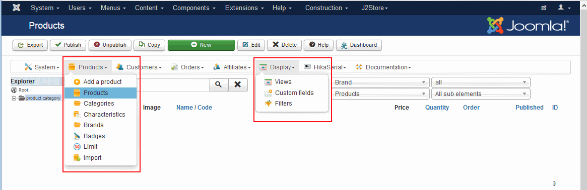

Je remarque que custom field est accessible par display -> custom field et pas product -> custom field
Attachment not found

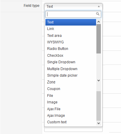

le field étant un des types suivant

Vous pouvez en effet restreindre des champs personnalisés à des catégories et ainsi, si les produits font parti d'une de ces catégories, le champs s'affichera pour ces produits.
