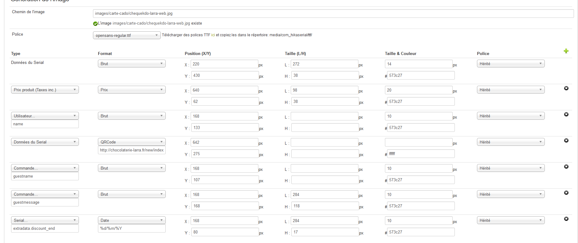

9 years 10 months ago #251700
et voilà
  • Posts: 26382
9 years 10 months ago #251701
Pour l'entrée affichant le serial ; vous devez utiliser le type "Dynamic text.." et spécifier en paramètres l'url.
En dessous du champs de format "QRcode" vous pouvez spécifier les options pour le QRcode, permettant de changer par exemple le taux de correction des erreurs,
Cordialement,

9 years 10 months ago #252285
desolé je ne comprend pas pouvez vous être plus précis ??
ou trouver les options du QRcode ??
  • Posts: 26382
9 years 10 months ago #252288
Les options pour le QRcode ne sont pas important ici.
Ce qu'il faut retenir c'est que vous devez utiliser le type "dynamic text..." et spécifier dans le champs juste en dessous le texte que vous souhaitez afficher.
Le champs texte se trouvant en dessous du format "QRCode" est à ignorer.
Cordialement,
