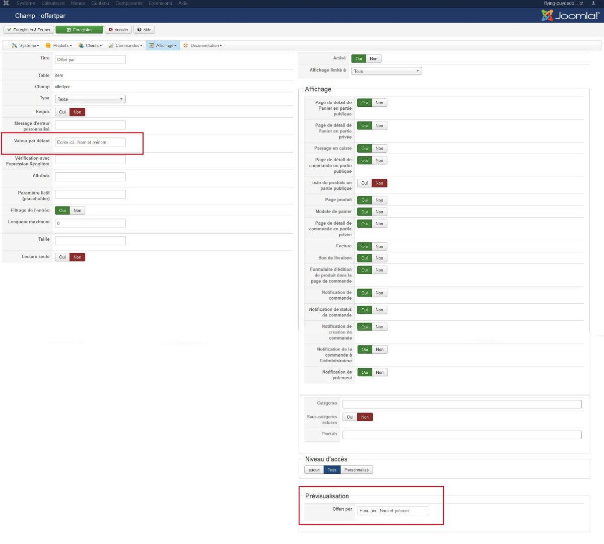

La "valeur par défaut" de mes champs personnalisés (text/item) ne s'affiche plus en front end. Sur mon back end dans le volet de prévisualisation cela s'affiche, voici une capture d'ecran :

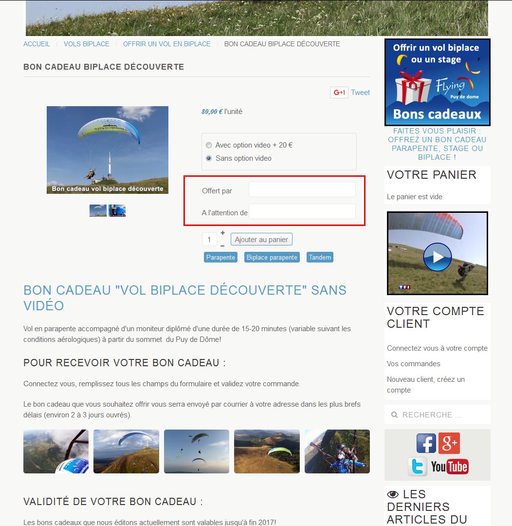

mais rien sur le front end ici
Cela fonctionnait il y encore peu de temps, à priori pas de modifs la dessus depuis.
Merci de votre aide

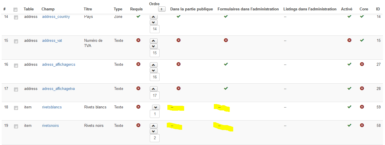

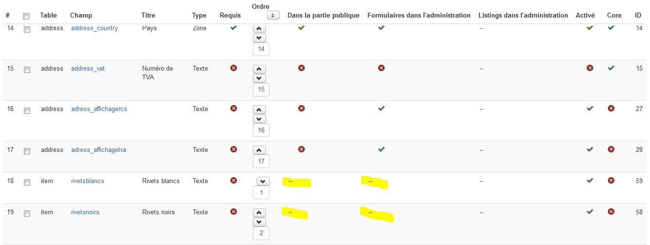

Par contre, je viens d'identifier le soucis suivant :
Dans Affichage / Champs personnalisés, les champs créés ne comportent pas de choix.
Les colonnes : Dans la partie publique Formulaires dans l'administration Listings dans l'administration sont vides.
Elles contiennent ceci : -- -- --

Je viens de supprimer tous les overrides front et back, le problème est inchangé.
Pour être précis, les colonnes : Dans la partie publique / Formulaire dans l'administration / Listings dans l'administration sont PARTIELLEMENT vides : Seule la table Address est correcte, table qui contient 3 ajouts de ma part.
Ensuite, les tables ITEM, ORDER, PRODUCT sont vides. Aucun choix possible.
C'est très handicapant car je ne peux accéder au système de filtration, et les champs existants ne peuvent figurer dans commandes et factures...
Je cherche une solution

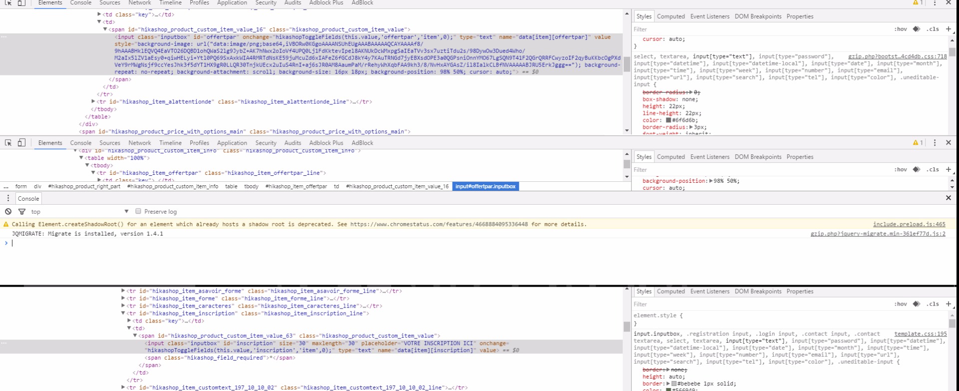

9 years 10 months ago #253137

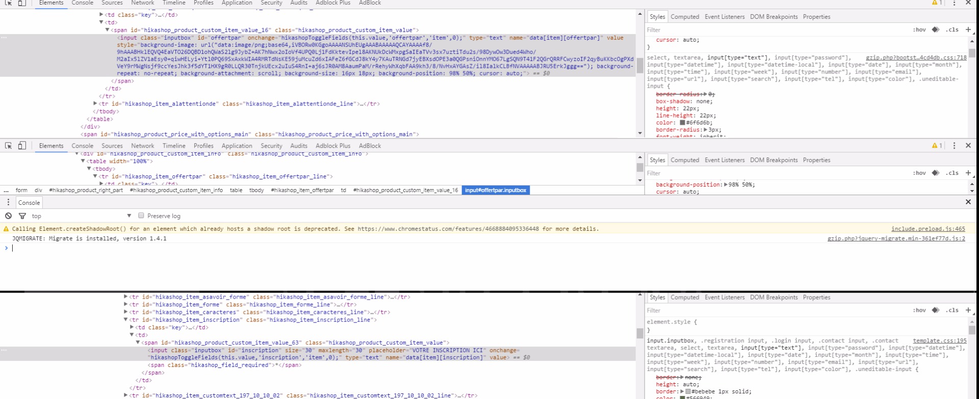

Bonjour, je suis pas expert mais lorsque on compare sur deux sites différents un même champ personnalisé et donc deux templates différents on s’aperçoit que l'on appelle la class inputbox qui n'est pas présente sur le template en question voir à droite la zone style ainsi que le petit warning signalant l'erreur, contrairement au deuxième...si ça peux vous aider ;)

OUI Nicolas mon problème n'a plus rien à voir avec le sujet de départ. Celui-ci est réglé depuis la suppression des overrides non désirés...
Je viens de réactiver les 3 champs personnalisés, et Oh miracle ils apparaissent de nouveaux dans l'administration des produits.
Voici la vue qui m'inquiétait :
Maintenant vu vos réponses, je pense que cet affichage est normal.
Seule ombre, ces champs perso devraient apparaitre sur Bon de commande, et Facture car toutes les options d'affichage sont à OUI... Mais là par contre j'ai des overrides... Le problème doit venir de mon côté
Merci de votre attention,

Oui cet affichage est normal vu que nous avons supprimé ces options d'affichage simple pour ces tables de champs personnalisés.
