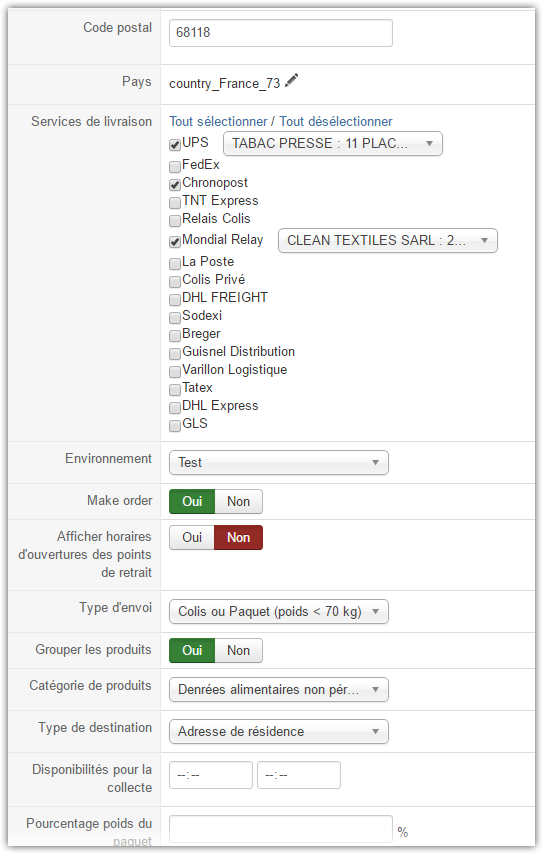

Bonjour et merci pour votre réponse. Malgré tout je constate que les prix d'envoi sur le site et en passant directement sur le site envoimoinscher ne sont pas les mêmes. Il y a une net différence en mettant la même taille et le même poids.
Sur le site envoi moins cher ( 1 envoi !)
5kg soit 50 produits
7,9€ mondial relay
13,5€ chronos
9'5kg soit 100 produits
12,6€ mondial
17,6€ chrono
Sur le site
12€ mondial relay
16€ chronos
9'5kg soit 100 produits impossible !
Si je mets 70 produits
mondial impossible
30€ chrono au lieu de 17€ !!!!!
Je n'arrive pas à m'expliquer cette différence
Merci de votre retour

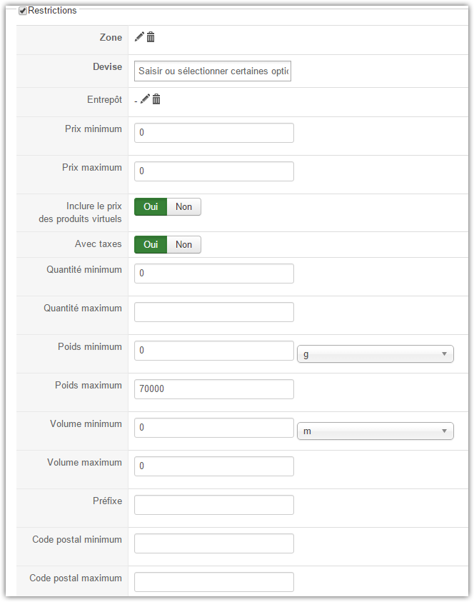

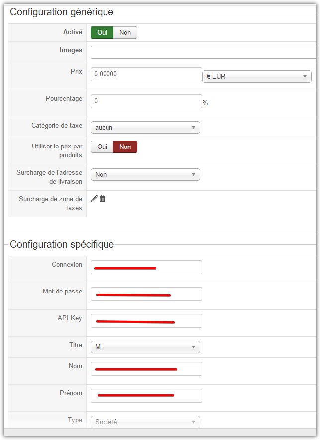

voici les paramètres que j'ai mis
