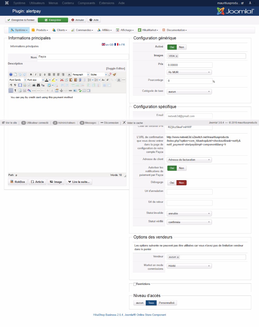

J'ai le message "Pas de méthodes de paiement trouvées".
Le site étant à la base en Roupie mauritienne (RS MUR), je voudrais utiliser le plugin Payza (ex Alertpay) qui accepte cette devise.
J'ai suivi les points de contrôles dans la FAQ www.hikashop.com/support/faq.html#paym , et je vois que le fait d'avoir une devise sélectionnée dans le plugin peut poser des problèmes (point 9).
J'ai essayé de désélectionner avec la touche Ctrl comme indiqué mais ça ne fonctionne pas.
Pouvez-vous m'aider, svp ?
Merci d'avance.

Voici la liste des devises supportées par PayZa:
dev.payza.com/resources/references/currency-codes
Comme vous pouvez le constater ils ne supportent pas la currency MUR. Donc il va être impossible d'accepter des paiements avec PayZa avec des montants en MUR.

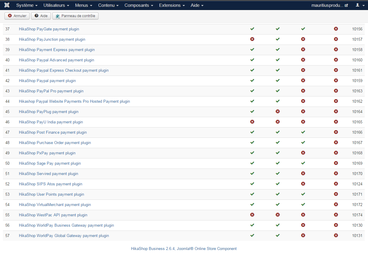

J'ai fait le tour de tous les systèmes de paiements parmi la liste des plugins HIKASHOP, je n'en ai pas trouvé qui supporte la devise MUR.
Donc, je ne vois pas de solution pour répondre à ce besoin. Dommage.

En regardant rapidement je vois les plugins:
ePay, PostFinance, SagePay, Stripe, VirtualMerchant
qui sont tous fournis par défaut avec HikaShop et qui ont la devise MUR dans leur liste de devises supportées.
Sans parler de tous les plugins de paiement fournis par des tierces parties... Il doit bien y en avoir 5 ou 6 aussi.

Effectivement, j'avais loupé ePAY qui semble intéressant, par contre je ne trouve pas STRIPE dans la liste des plugins, lorsque je cherche à créer un nouveau mode de paiement.
Cdt.
  • Posts: 86058
  • Thank you received: 14184
9 years 9 months ago #255500
Voici un lien vers la documentation pour Stripe qui contient les instructions de mise en place:
www.hikashop.com/support/support/documentation/251#installation
