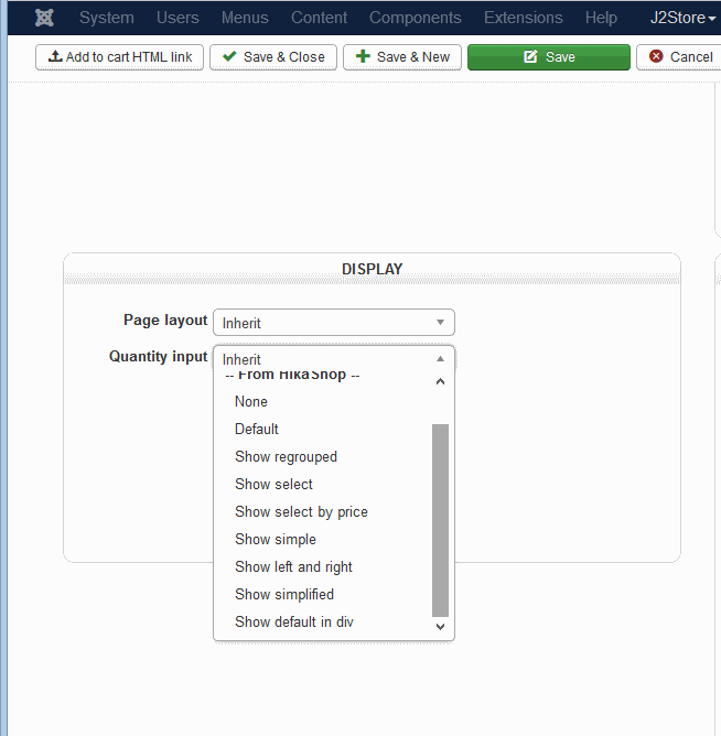

le panel de configuration des options du widget "incrémenter le produit "
Attachment not found

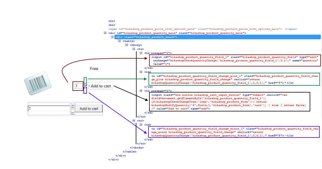

ci dessous le découpage du widget du 8 aout 2013 ... ( il y a longtemps ).

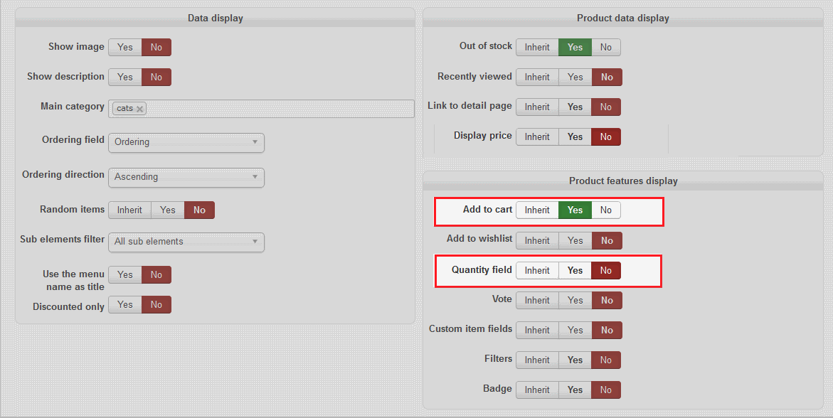

9 years 8 months ago #255137
ok j'ai compris que les option ne sont pas ceux du menu item de type listing product mais du type link to product !
Le nombre d 'item correspond au nombre de switch en gros ...
Ai je raison ?
Est ce que le layout sélectoinner s affiche dans tous les cas ou est il posisble de le ovverrider ?
Cordialement
