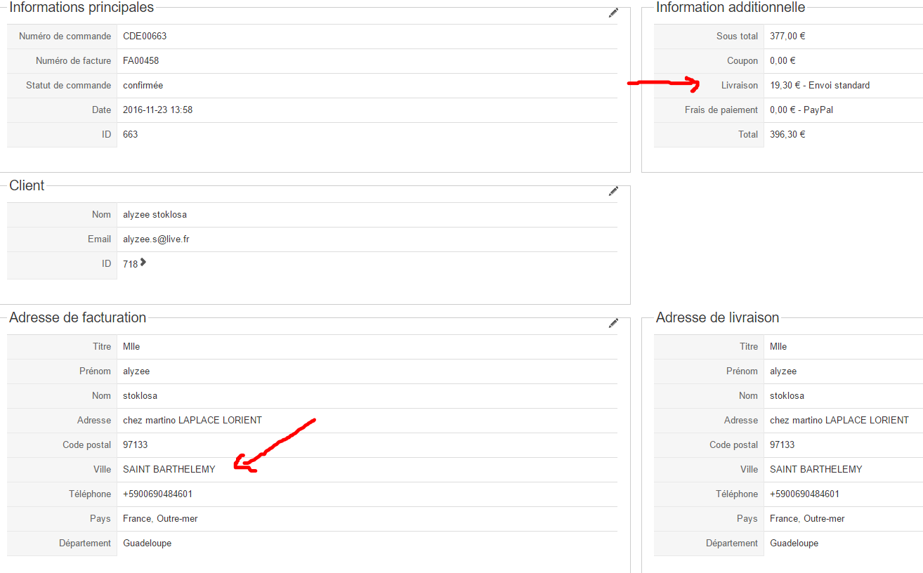

Bonjour j'ai un soucis de livraison ...
j'ai un reglage de base pour les livraisons avec france en 73 et france dom tom en 74
qqun viens de passé une commande de saint pierre et michelon => les frais de livraisons en 73 ont été appliqué ... je ne comprend pas pourquoi ....

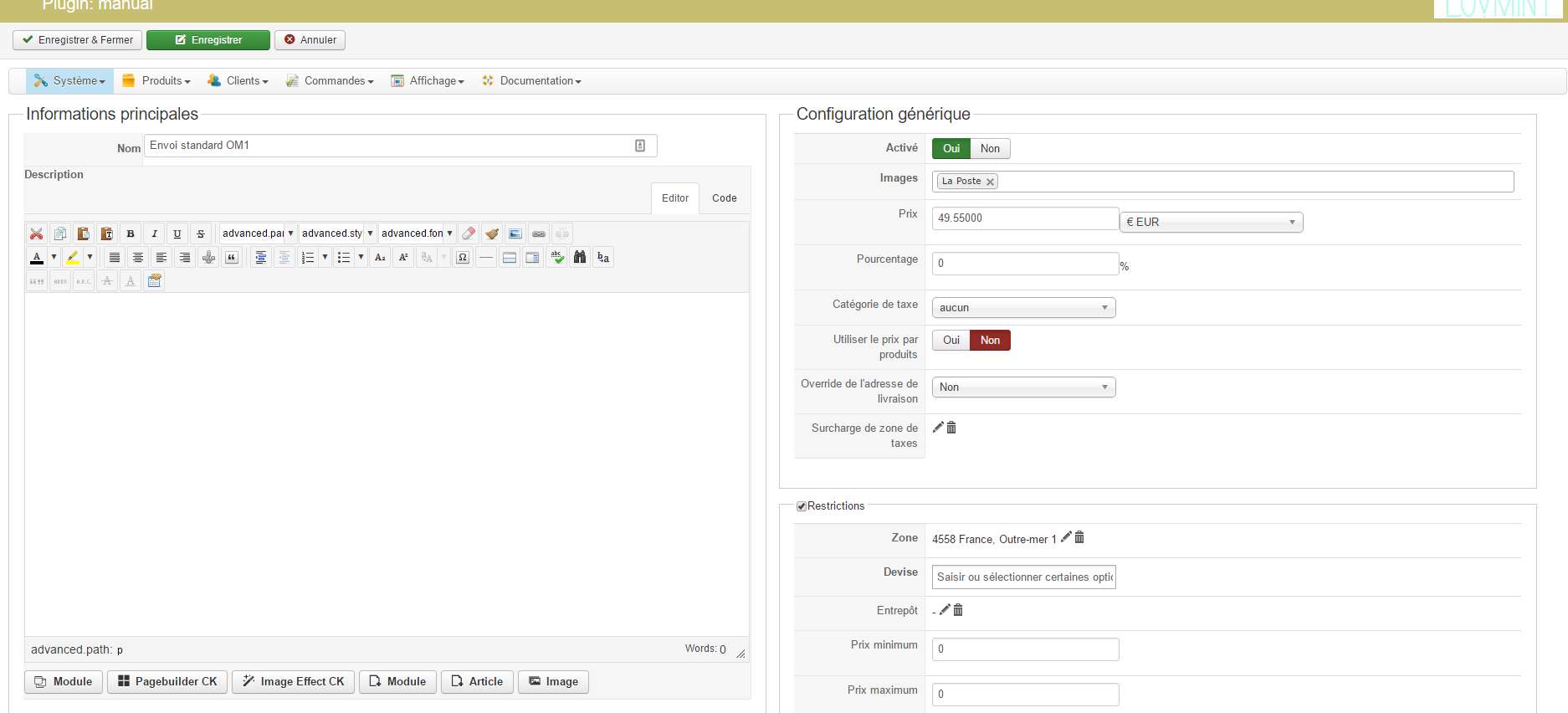

9 years 8 months ago #256562

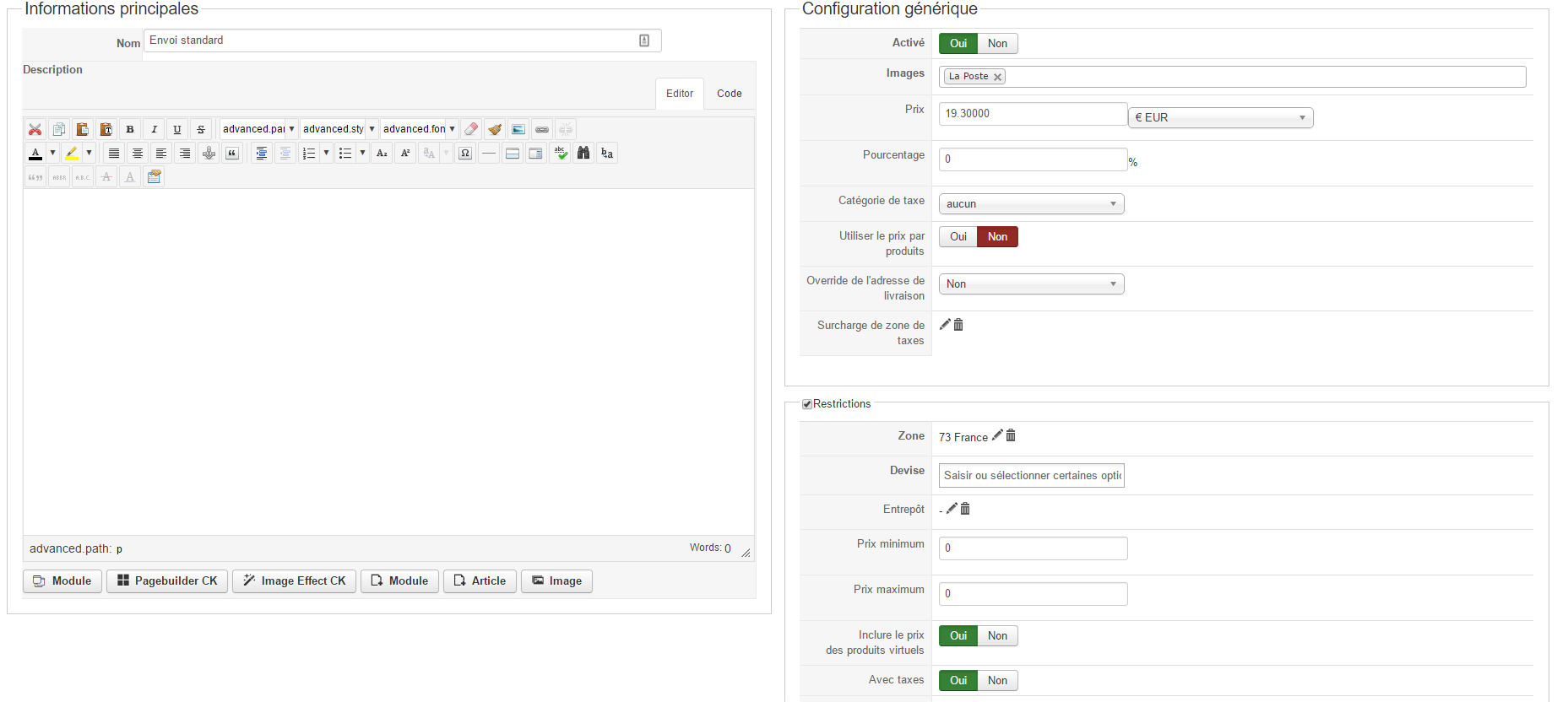

pardon ce sont les id des zones (classique)
j'ai 2 méthodes de livraison entre 5-10kg une collisimo en zone 73 france et une en OM1 4558 France, Outre-mer 1
une personne a fait un achat pour st pierre et michelon => c'est passé en zone 73 france ... alors que cela devrait être outre mer non ?

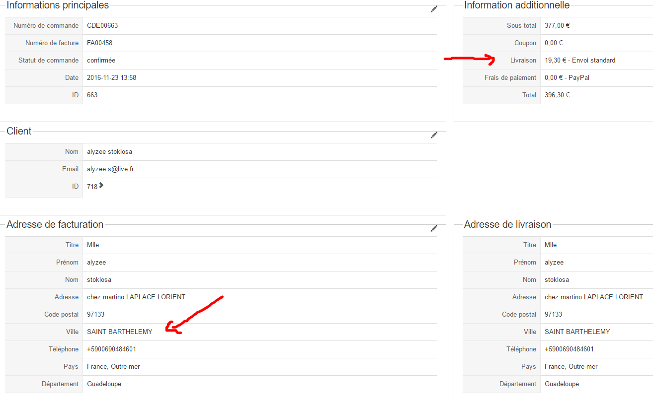

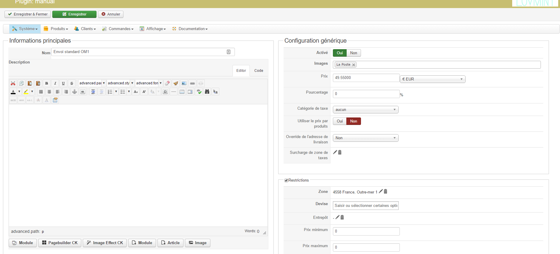

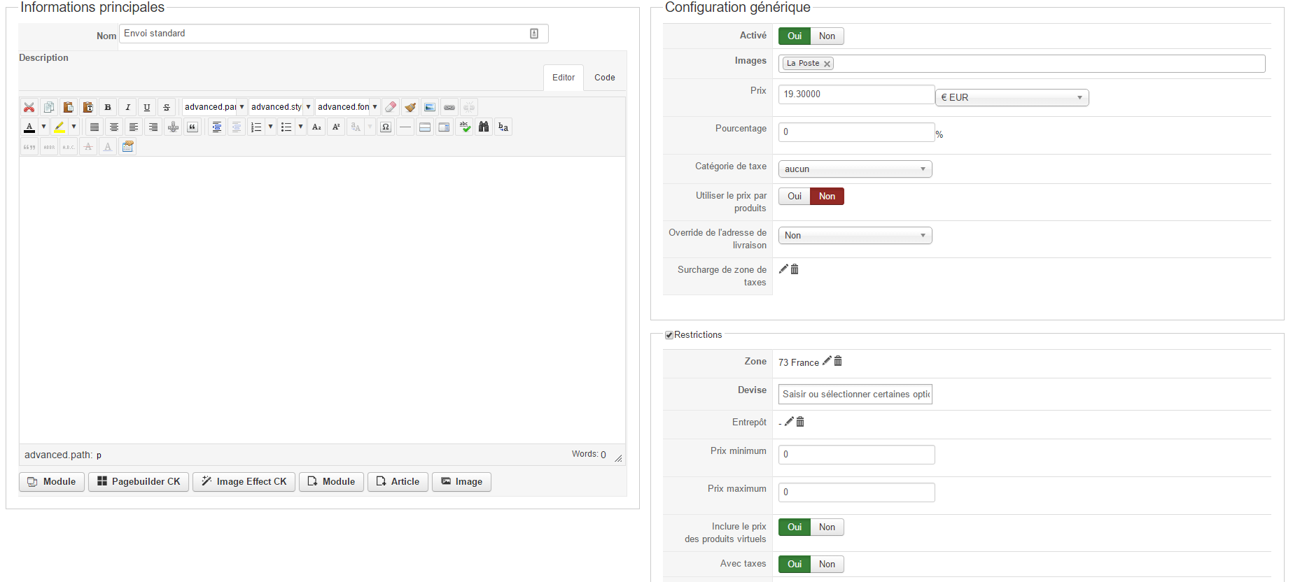

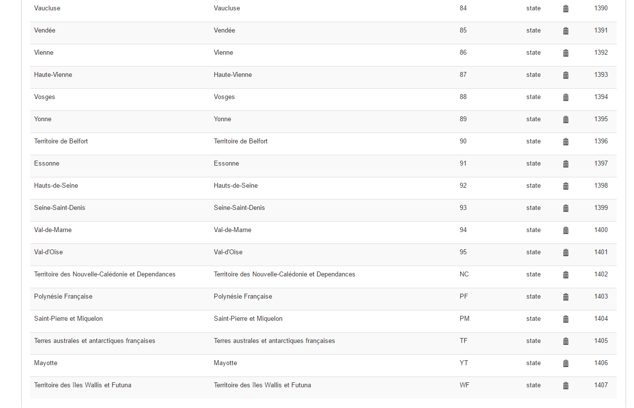

9 years 8 months ago #256634

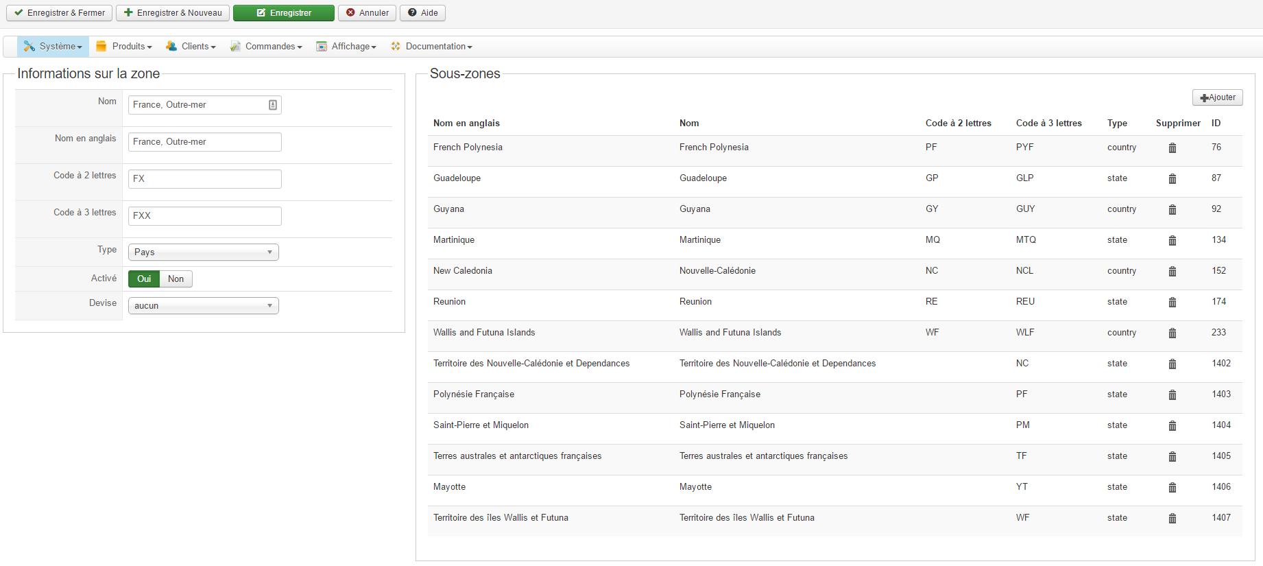

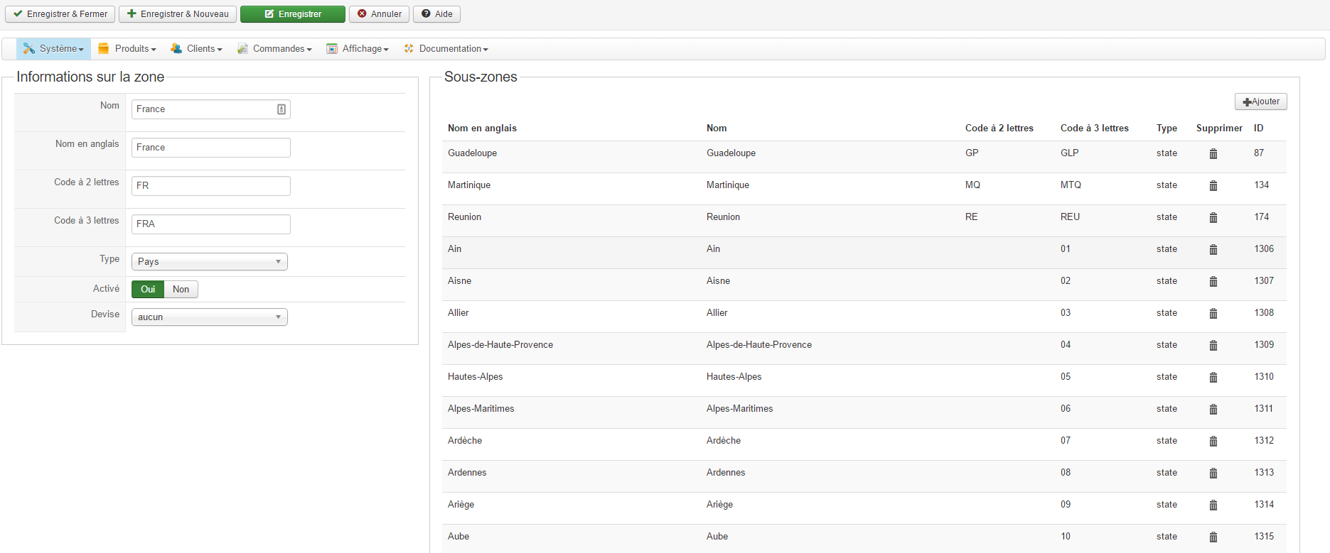

et voila

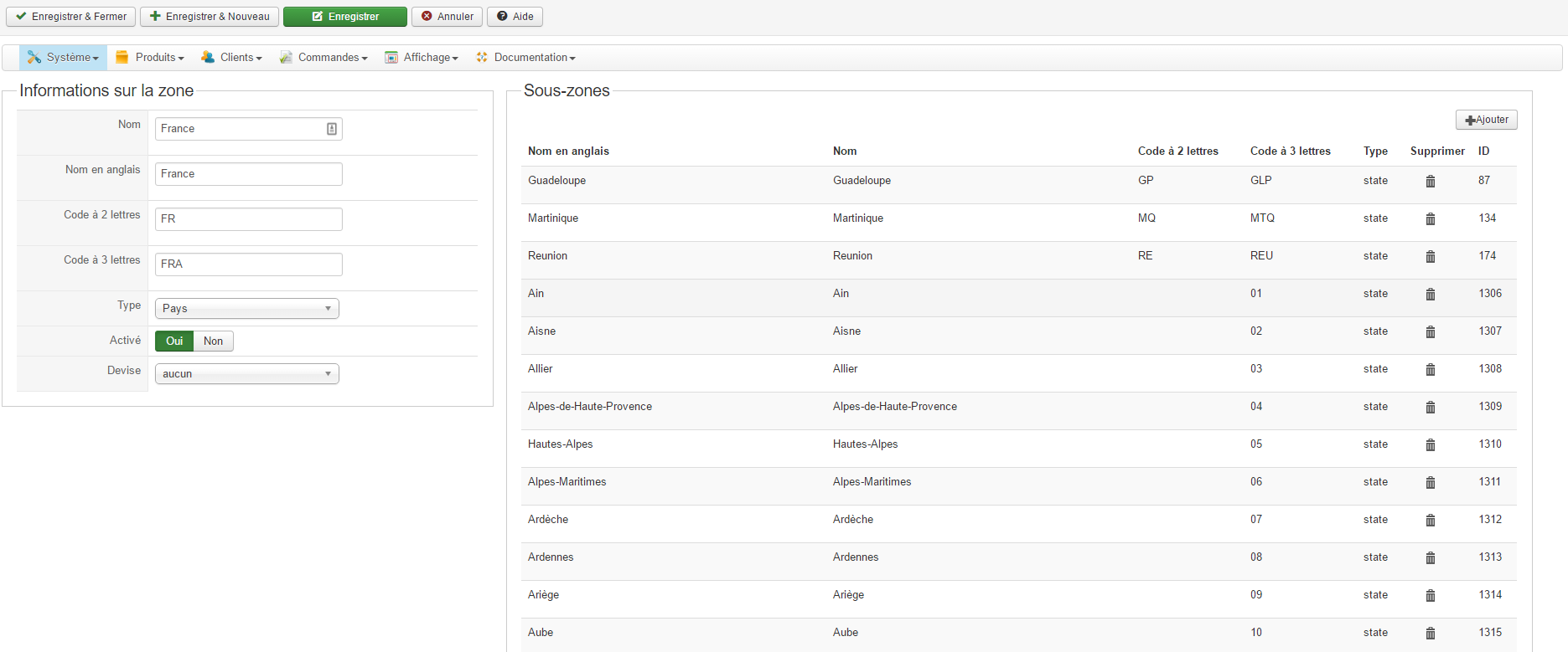

  • Posts: 206
  • Thank you received: 7

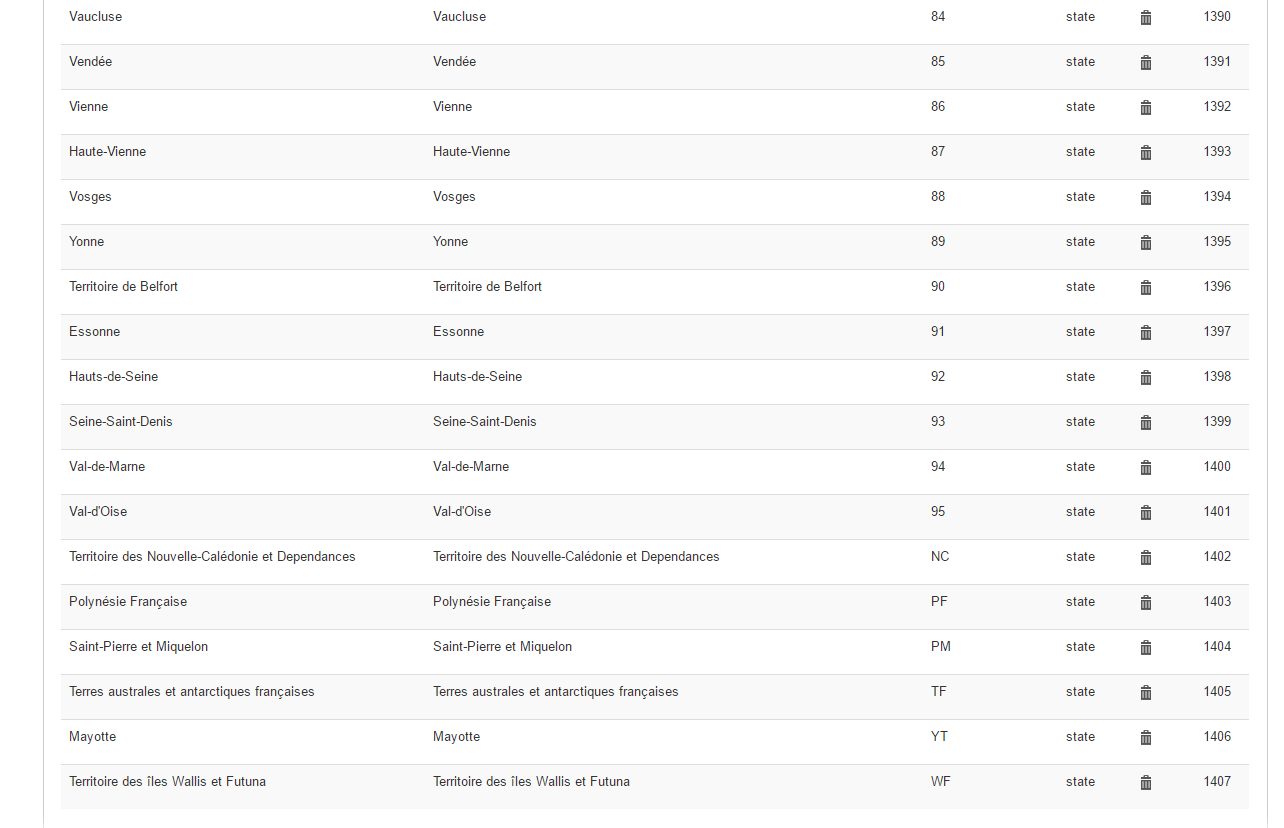

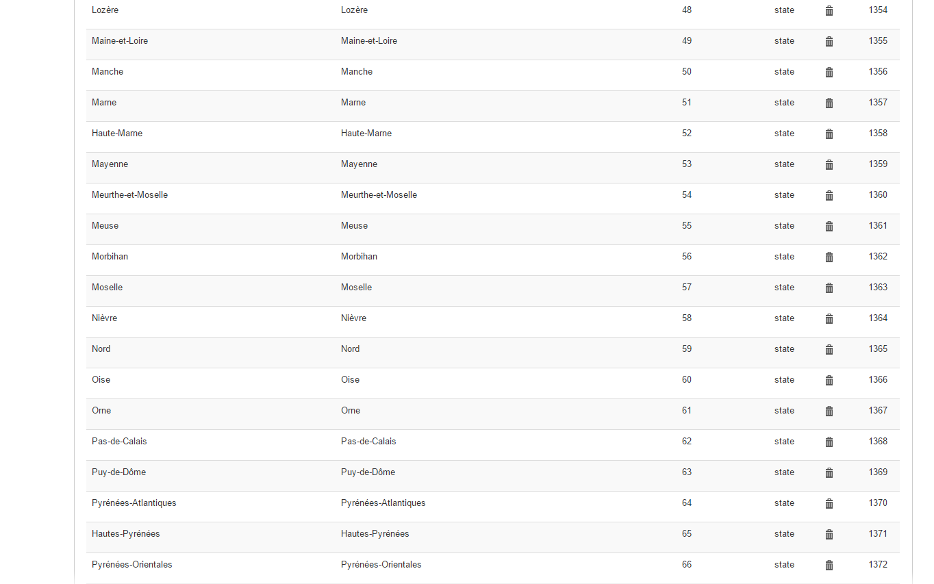

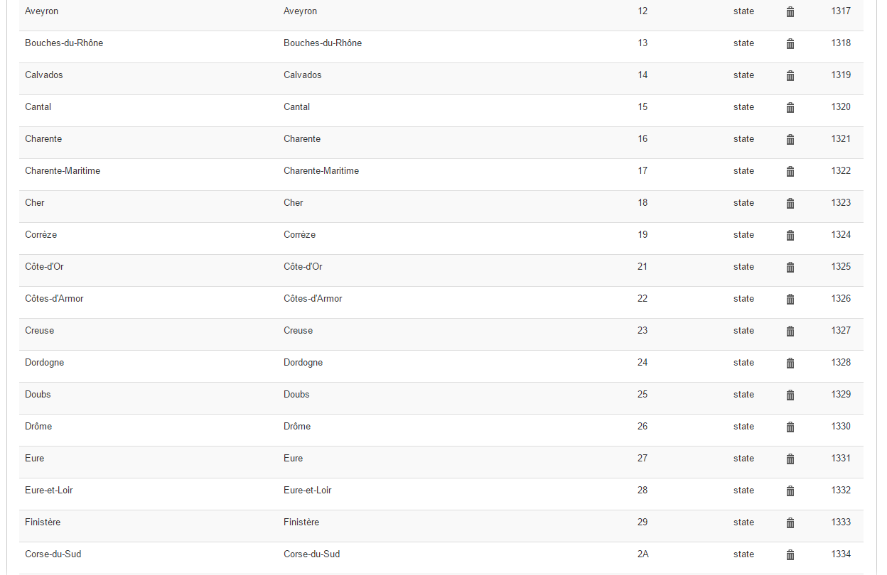

9 years 8 months ago #256635
et voila
  • Posts: 86058
  • Thank you received: 14184
9 years 8 months ago #256639

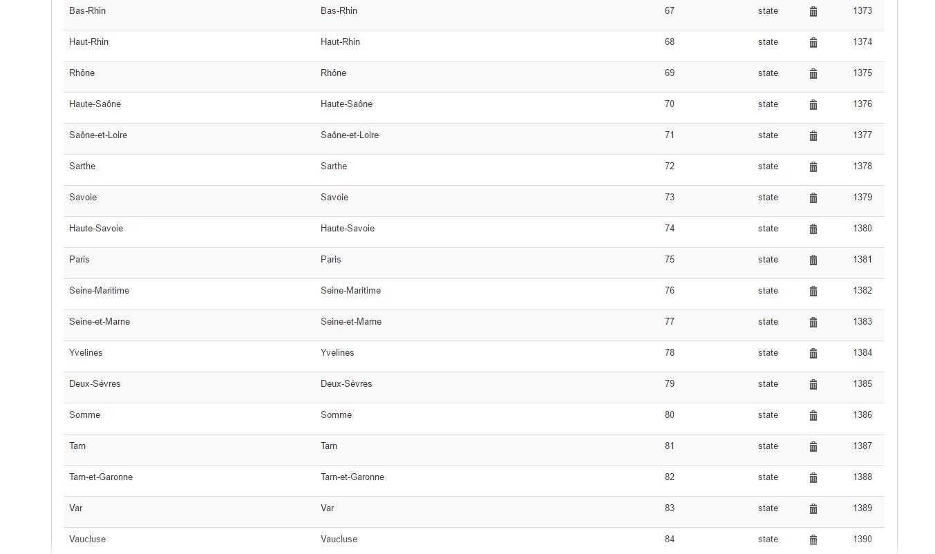

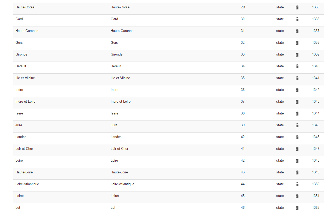

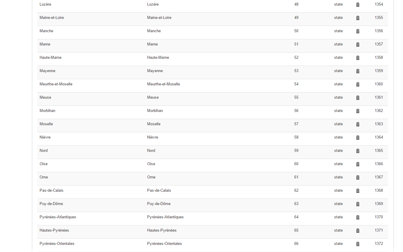

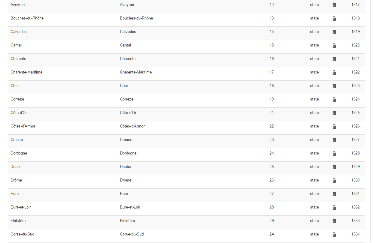

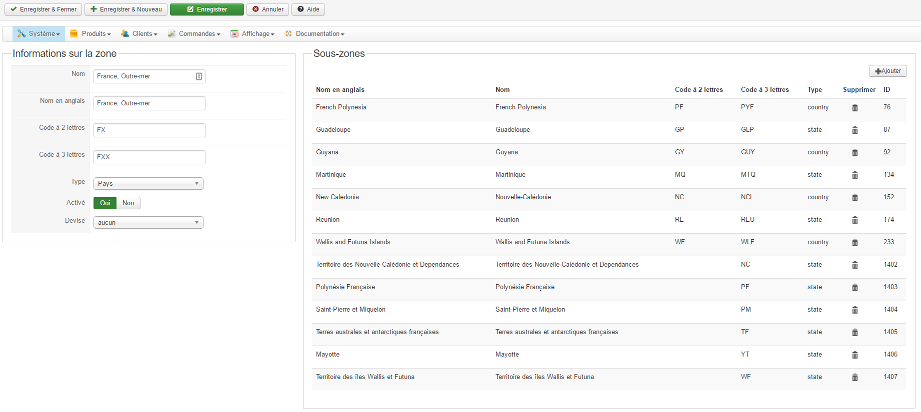

Si vous regardez vos zones, la Gadeloupe se trouve et dans le pays France ET dans le pays France, outre mer.
Et donc lors de l'affichage des méthodes de livraison, le système affiche au client toutes les méthodes de livraison dont la zone inclus le "state" de l'adresse du client. Et donc le client peut choisir entre les deux méthodes de livraison.
Il faut enlever la Guadeloupe, la Martinique et la Réunion de votre pays France, et cela devrait aider.

Ces zones sont en effet dans la zone France par défaut. Donc lorsque vous mettrez à jour, HikaShop les remettra. Pour éviter cela, créer plutôt de nouvelles zones de type "livraison" avec les "state" que vous voulez listés dans ces zones et utilisez celles-ci dans vos méthodes de livraison.
