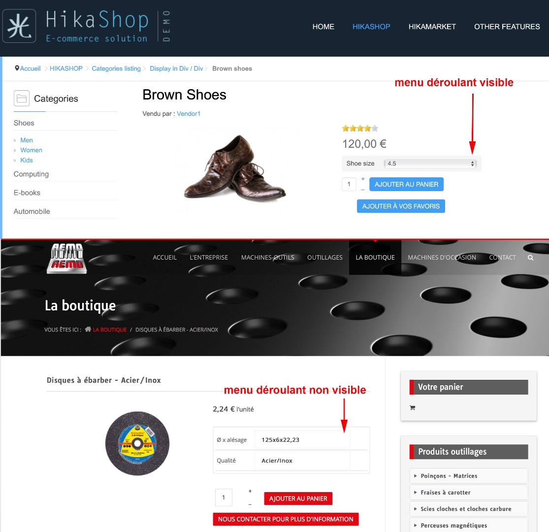

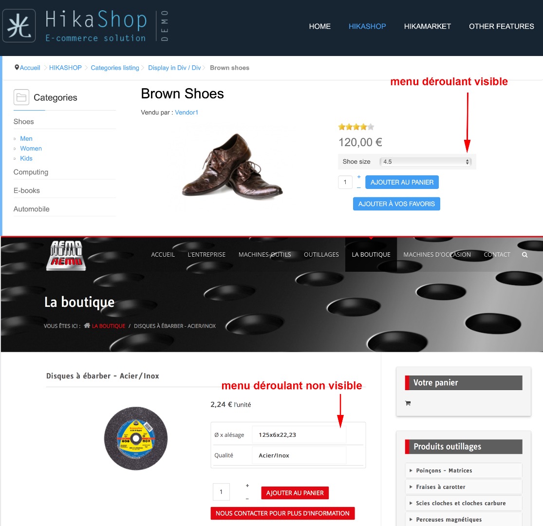

Ne trouvant pas la solution, je sollicite votre aide pour que le menu déroulant des caractéristiques (variantes) soit visible, comme sur votre site de démo. Voir en pièce jointe une capture d’écran.

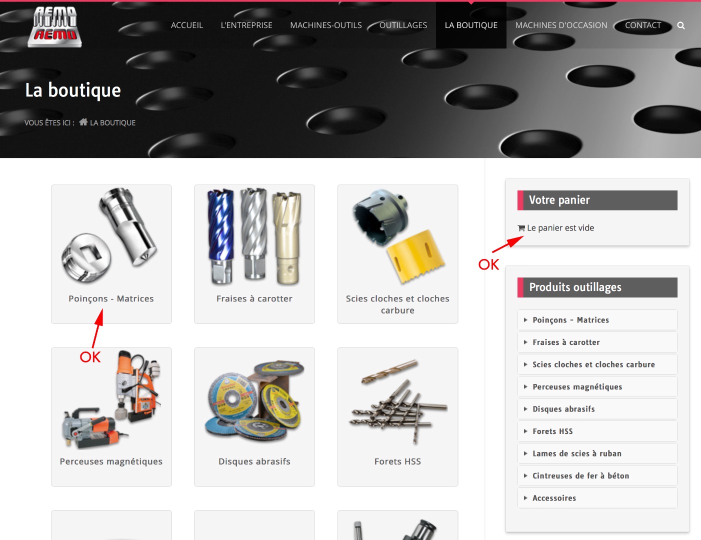

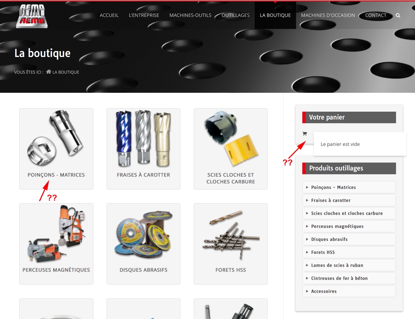

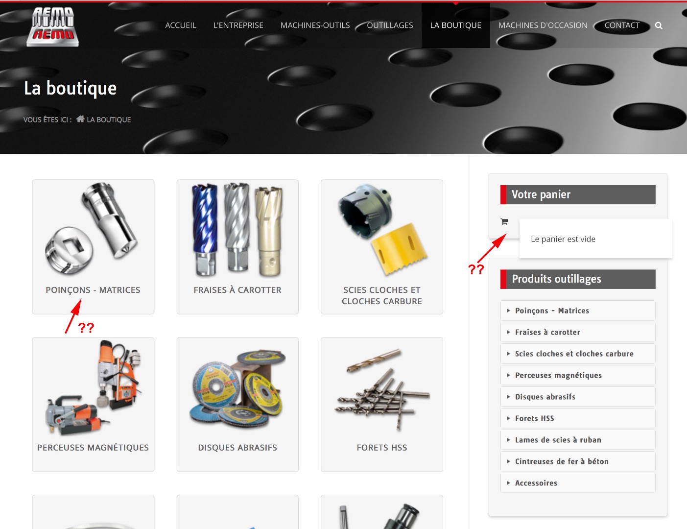

Sinon, j’ai constaté sur mon site en ligne, dans le module du panier, lors du survol de l’icône du caddie, apparait « Le panier est vide », ce qui n’était pas le cas avant. D’ailleurs je constate aussi que l’écriture des « Catégories de produit » est en majuscule alors qu’avant l’écriture était en minuscule. Voir en pièce jointe la mise en page sur le site en ligne et sur une sauvegarde installée sur mon serveur offline. Je n’ai pas effectué de modifications sous Hikashop, là aussi j’ai besoin de votre aide, au moins pour le module du panier. Pour l’écriture je peux agir via les feuilles de style.

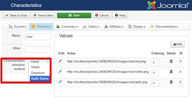

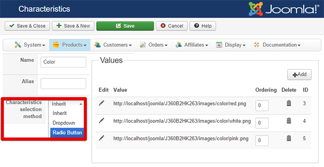

Pour définir votre mode de séléction des variantes :
- Components => HikaShop => Configuration
- Dans le dropdwon products, séléctionnez Characteristics
- Cliquez sur le nom de votre variante pour le configurer.

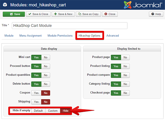

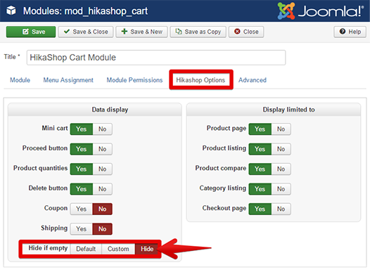

Pour votre Cart :
- Aller dans Extensions => Modules
- Recherchez votre module Cart, puis éditez le
- Cliquez sur l'onglet HikaShop Options, cherchez l'option "Hide if empty"
Vous trouverez, une série d'options à redéfinir :
- Hide => Cache le cart si vide
- Custom définir le message que vous souhaitez
- Default, à priori celui sur lequel vous êtes actuellement.
Pour votre dernier point, plusieur choses peuvent amener à cela, le template ? En tout cas comme vous l'évoqiez ajouter du Css dans votre frontend Css devrai aisément réglé cela.

Pour les variantes, je ne veux pas de bouton radio.
Donc je repose ma question j'aimerai que le menu déroulant des caractéristiques (variantes) soit visible comme sur votre site.
Je dois surement changer l'affichage mais je ne trouve pas où soit dans un fichier Affichage > Vues ou peut-être d'un fichier .css ?
Pour le module du panier.
Votre paramétrage ne change rien.

9 years 8 months ago #257114
1. Non, le problème ne vient pas d'HikaShop mais du CSS de votre template qui personnalise l'affichage des menus déroulants de cette façon.
Je vous recommande de désactiver l'option "use chosen library" dans la configuration HikaShop pour que ce soit des menus déroulants standards qui soient utilisés et le CSS de votre template ne pourra pas les casser.
2. Cela vient du CSS:
#hikashop_cart_module .tm-cart-empty {
  position: absolute;
  background-color: #ffffff;
  z-index: 1100;
  min-width: 230px;
  right: -10px;
  top: 95px;
  box-shadow: 0 3px 4px 0 rgba(0, 0, 0, 0.15);
  visibility: hidden;
  opacity: 0;
  -webkit-transition: all 0.15s ease-out;
  -moz-transition: all 0.15s ease-out;
  -webkit-transition-delay: .3s;
  -moz-transition-delay: .3s;
  -webkit-backface-visibility: hidden;
  padding: 25px 20px;
  line-height: initial;
du fichier www.poincons-matrices.fr/templates/inten...s/Remo/css/theme.css de votre template.
3. Cela vient du CSS :
body .hikashop_categories_listing_main .hikashop_category_name {
  text-transform: uppercase;
  • Posts: 124
9 years 8 months ago #257257
Bonjour Nicolas,
Je vous remercie de votre aide d’autant plus que mes problèmes sont liés aux feuilles de style du thème.

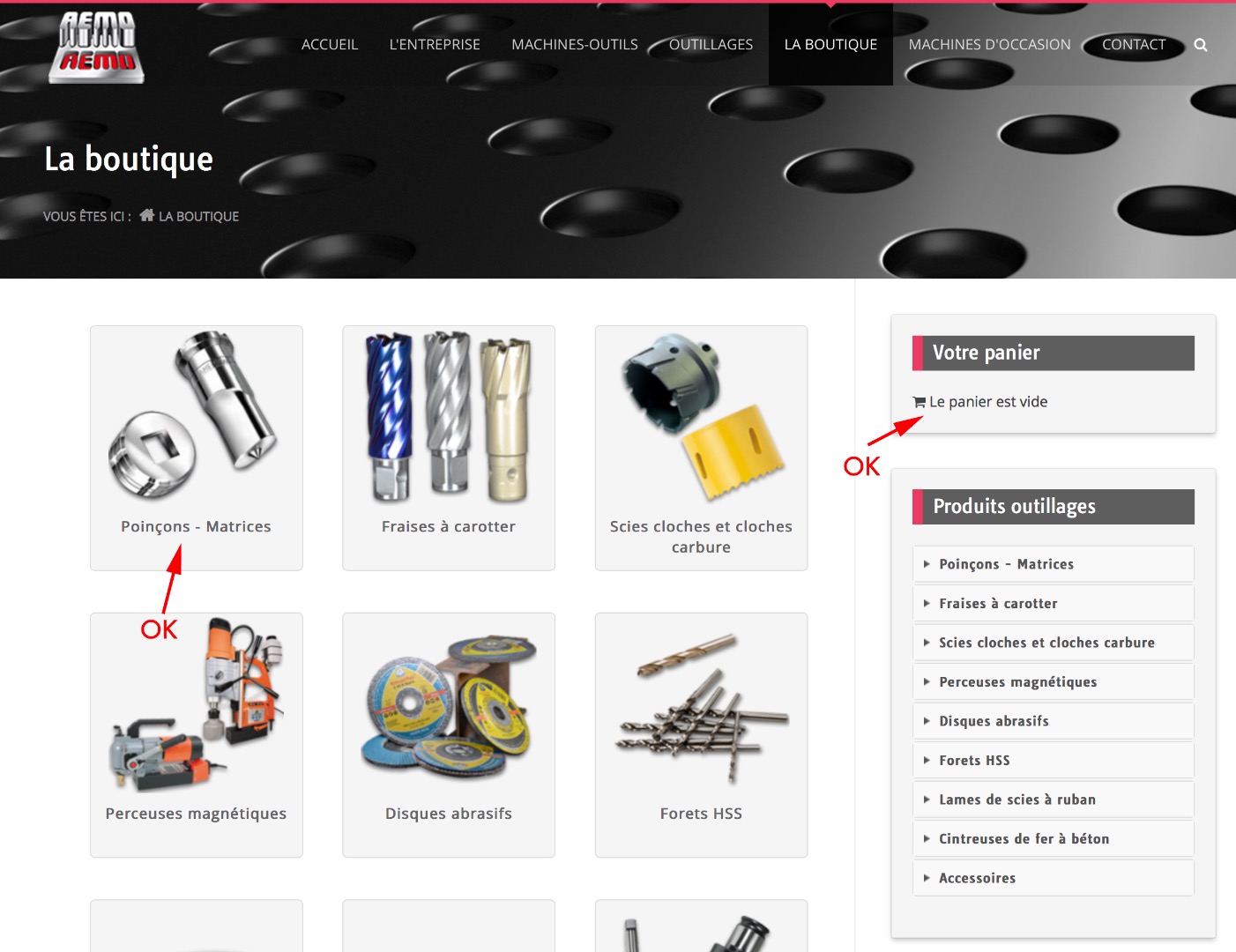

Les points 1 et 3 sont résolus.
Quand au problème d’affichage du module du panier (Point 2), j’avais remarqué que je pouvais intervenir sur le css #hikashop_cart_module .tm-cart-empty, mais sa modification entrainait d’autre problèmes d’affichage du panier lorsque celui-ci n’est pas vide.
Bref, je pense avoir résolu ce problème d’affichage en supprimant le fichier cart.php (templates/intensy/html/com_hikashop/product/cart.php) correspondant au template et depuis le module du panier via l'onglet HikaShop Options > « Hide if empty », j’ai coché sur Defaut à la place de Cacher. Suite à ces modifications l’affichage du panier dans le module est revenu à la normal.
