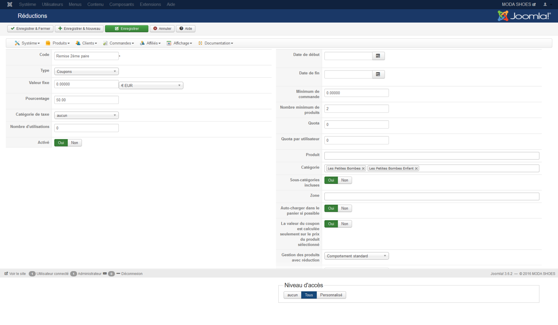

9 years 8 months ago #257295
Bonjour Nicolas,
J'ai testé cette configuration sans succès
Attachment not found

  • Posts: 261
  • Thank you received: 4
9 years 8 months ago #257297
Oups, pardon la configuration que vous m'avez proposé fonctionne en désactivant l'option "sous-catégories incluses" ...
Par contre, c'est toujours pas ce que je souhaite.

  • Posts: 86058
  • Thank you received: 14184
9 years 8 months ago #257322
La réduction fonctionne sur les deux produits. Mais c'est les deux produits ont le même prix et vous voulez une réduction de -50% sur le second, alors il faut mettre un pourcentage de 25% dans votre coupon pour obtenir une réduction équivalente.
Si les prix sont différents alors cela complique la tâche. Vous pourriez potentiellement entrer un montant de réduction fixe mais avec plusieurs produits (plus de deux) dans la catégorie, cela nécessiterait de sélectionner les produits deux par deux dans un coupon par combinaison pour gérer cela. Donc cela serait vite fastidieux.
Dans ce cas, le système de prix/réduction d'HikaShop n'est pas à adapter.
Vous pouvez contacter AWO Coupon Pro pour voir si ce qu'ils proposent permettrait de faire ceci.
Sinon, si vous développez un petit plugin d'override de prix, cela se ferait sans trop de soucis. Donc cela pourrait bien être la meilleur solution.
