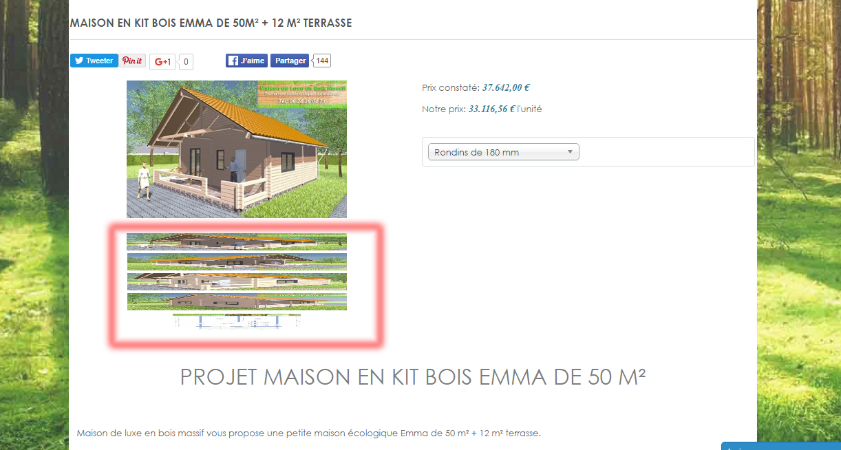

Bonjour, j'ai un problème d'affichage de la miniature d'image et de l'image principale.
Les miniatures prenante la largeur de l'image principale et je n'arrive pas à mettre limage principale plus grande sur la page du produit, que les images miniatures du même article. Voir Image.
Merci.

1. Concernant la taille des miniatures, c'est un problème de CSS.
Vous pouvez ajouter ce genre de CSS sur votre site pour adapter cela:
img.hikashop_child_image {
    height: 50px !important;
    width: 70px !important;
2. Concernant la taille de l'image principale, cela dépend des options "product page image width" et "product page image height"
Il devrait suffir de les changer pour que l'image principale soit plus grosse.

où il faut ajouter le code? en quelle endroit? pouvez vous donner des explications détaillés.

J'ai tout trouvé. Merci pour votre aide !
