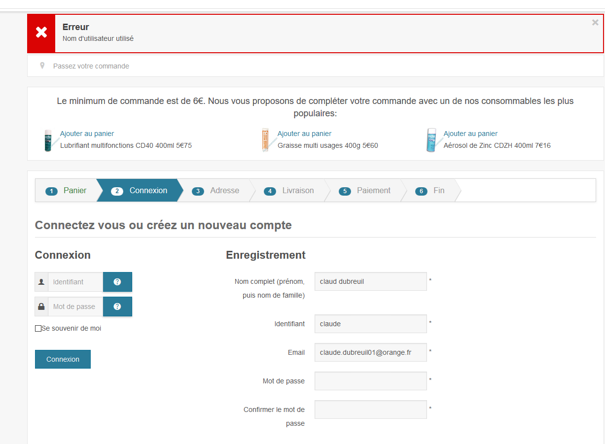

Bonjour la team Hikashop,
Je n'arrive pas à personnaliser le message d'erreur ci-joint. Impossible de mettre la main sur le fichier langue correspondant :( Pouvez-vous m'indiquer ou il se trouve ?
Merci !
Le fil vert sur le bouton vert, le fil rouge sur le bouton rouge.

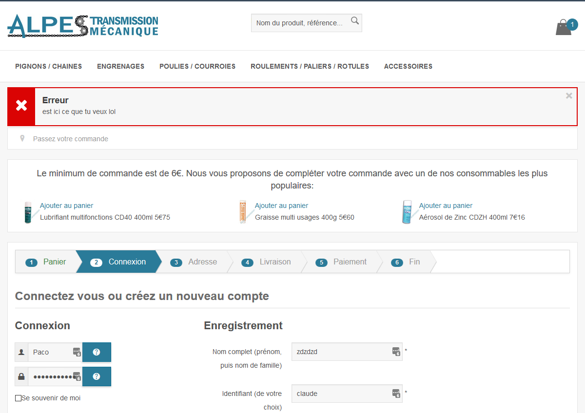

  • Posts: 64
9 years 8 months ago #257388
ça fonctionne ! Mais du coup comment on fait pour changer le texte "est ici ce que tu veux lol" ? :huh:
Non je plaisante ! Merci beaucoup et bon week-end ! :)
