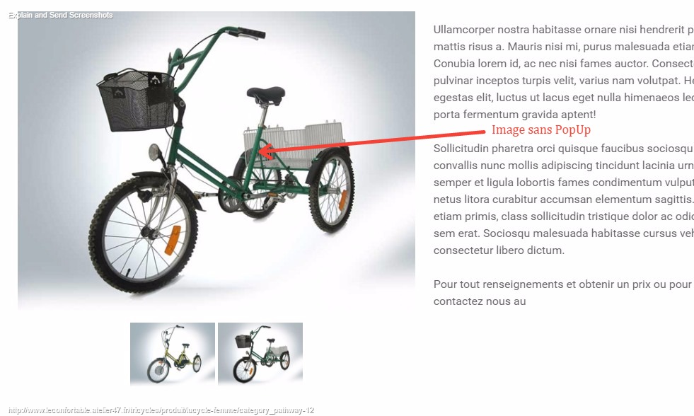

-- Joomla version -- : 3.6.5
-- PHP version -- : 7
Sur la page produit j'ai par exemple 2 images pour mon produit, si je clique sur l'image principale, je n'ai pas de popup par contre je l'ai sur les vignettes du bas.

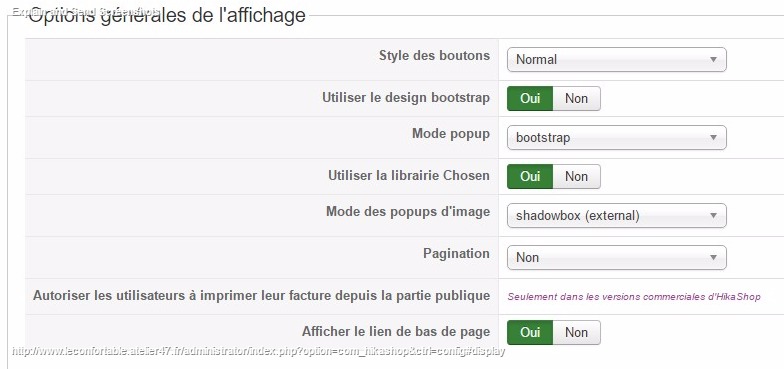

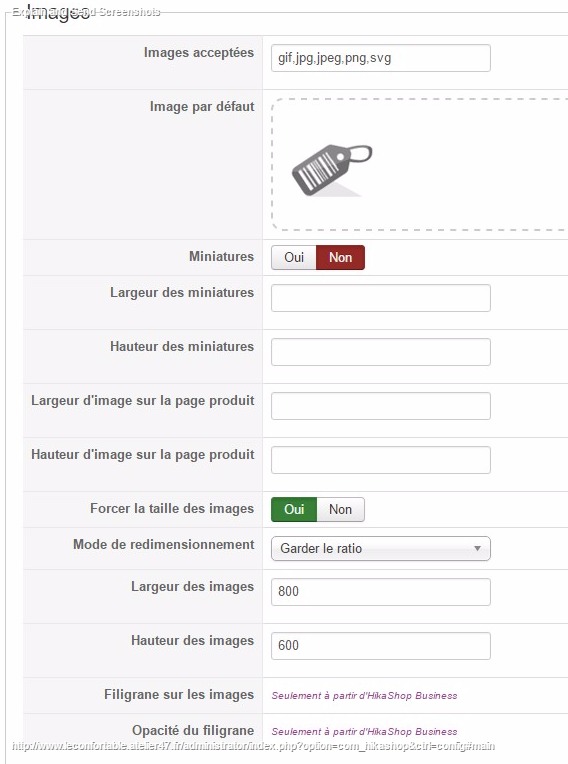

Je joint mes réglages par rapport aux images.

Pourriez vous modifier la valeur de l'option "Mode des popups d'image" via "Hikashop->System->Configuration->Display" et tester cela de nouveau ?
Merci.
  • Laurentfrom47
  • Topic Author
9 years 7 months ago #259034
Merci pour votre réponse, j'ai testé mais sans succès.
