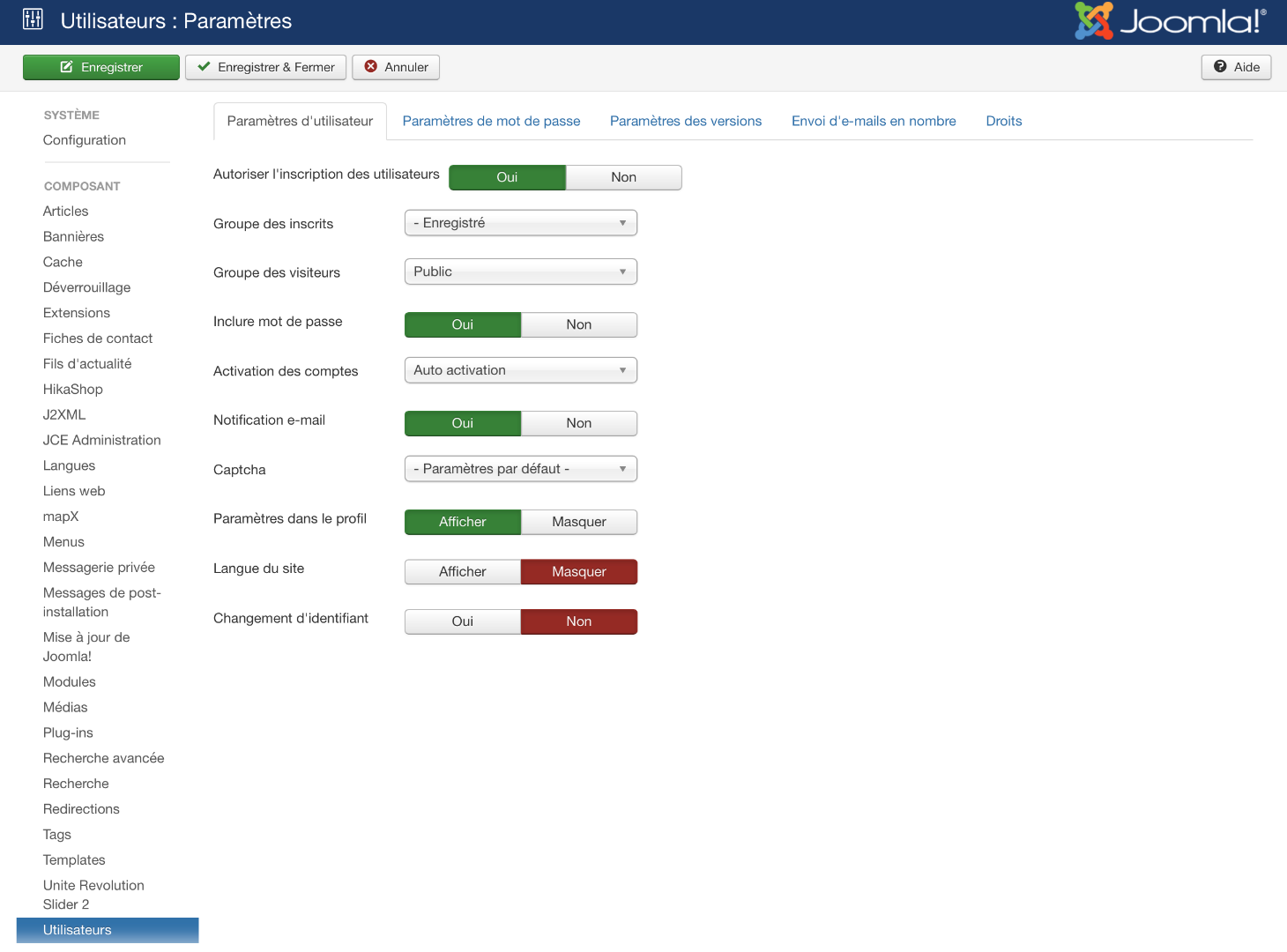

Suite à des inscriptions d’utilisateurs qui me semble suspect, j’aimerai changer les paramètres utilisateurs de Joomla pour interdire l'inscription des utilisateurs.
Mais avant d’effectuer cette manipulation, j’aimerai avoir votre avis concernant la gestion des comptes utilisateurs/clients d’Hikashop qui actuellement fonctionne correctement.
A savoir qu’actuellement les paramètres utilisateurs de Joomla sont configurés de cette façon.
Dans le cas d’une interdiction via les paramètres utilisateurs de Joomla, est-ce que cela aura une incidence sur l’inscription et l’activation des comptes clients Hikashop ?

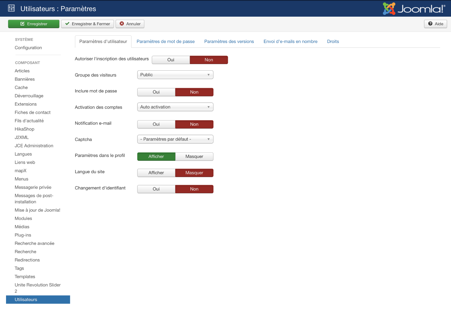

Voici une capture d’écran du paramétrage que j’aimerai effectuer.
Dans l’attente de votre avis, merci.

  • Posts: 26382
9 years 7 months ago #259287
Il n'y a pas d'utilisateur HikaShop ; il n'y a que des utilisateurs Joomla.
Interdire les compte Joomla revient à interdire tout.
Cordialement,
  • Posts: 124
9 years 7 months ago #259332
Bonjour Jérôme,
Merci pour votre réponse.
"Il n'y a pas d'utilisateur HikaShop ;", par contre il y a des comptes clients Hikashop.
J'en déduis que les comptes clients Hikashop sont liés aux utilisateurs Joomla et je dois laisser oui à "Autoriser l'inscription des utilisateurs".

  • Posts: 26382
9 years 7 months ago #259334
Tout à fait
Le cas échéant vous êtes sur le système "guest checkout" qui ne va pas avoir d'utilisateur Joomla mais qui ne va pas non plus avoir de login ou de mot de passe. Pour chaque commande il y aura un client associé mais la personne ne pourra pas avoir de wishlist, de listing de commande etc.
