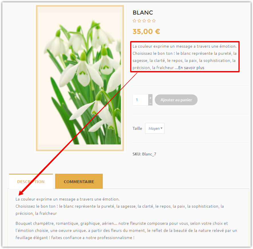

J'ai un template qui affiche une petite description et dessous j'ai la description complète.
Mon problème est que je souhaiterais que la description complète ne reprenne pas ce qui est placé avant le lien lire la suite. Il y a t'il un réglage pour cela merci

Pour être sur de fournir la meilleure réponse et bien cerner le contexte, et il possible que vous fournissiez un lien ou à défaut un screenshot front end ?

Voila un screen

Il n'y a pas de réglage pour cela.
Il faut éditer le fichier "show_tabular" via le menu Affichage>Vues et changer la ligne:
echo JHTML::_('content.prepare',preg_replace('#<hr *id="system-readmore" */>#i','',$this->element->product_description));
en:
echo JHTML::_('content.prepare',preg_replace('#.*<hr *id="system-readmore" */>#is','',$this->element->product_description));
