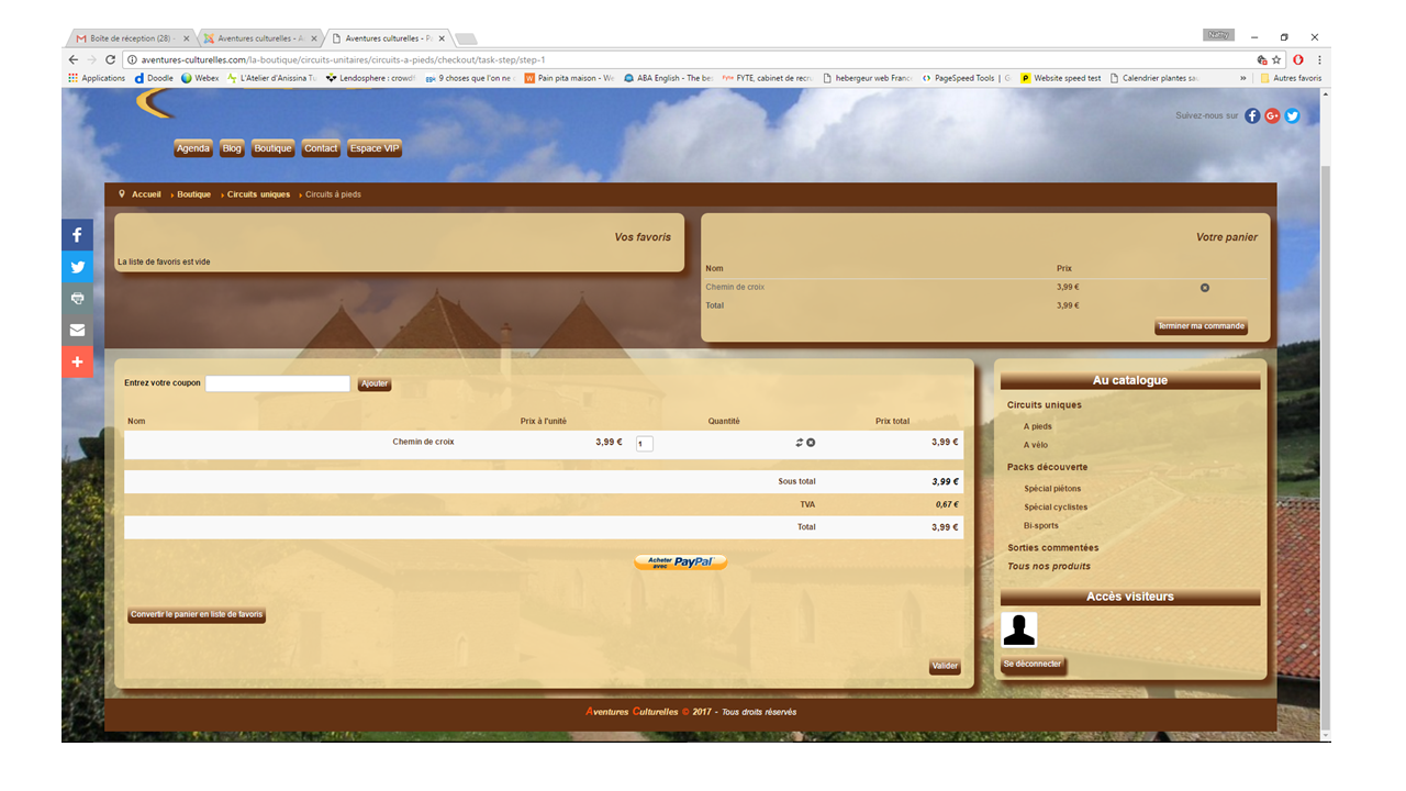

Bonjour

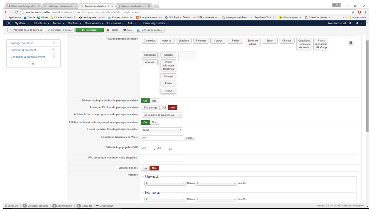

Depuis hier, je tente de configurer correctement mon extension AlphaUserPoint avec mon système de paiement Hikashop. J'ai lui les posts trouvés sur internet et j'ai pu faire un test fructueux en utilisant le système UserPoint proposé par Hikashop. Toutefois, au moment du passage en caisse, impossible d'afficher mes points AlphaUser,donc impossible de payer avec.
J'ai fait plusieurs printscreen, pour que vous puissiez me dire ce que j'ai oublié de faire ou ce que j'ai mal fait, afin que je rectifie.

  • Posts: 26389
  • Thank you received: 4078
9 years 8 months ago #259469

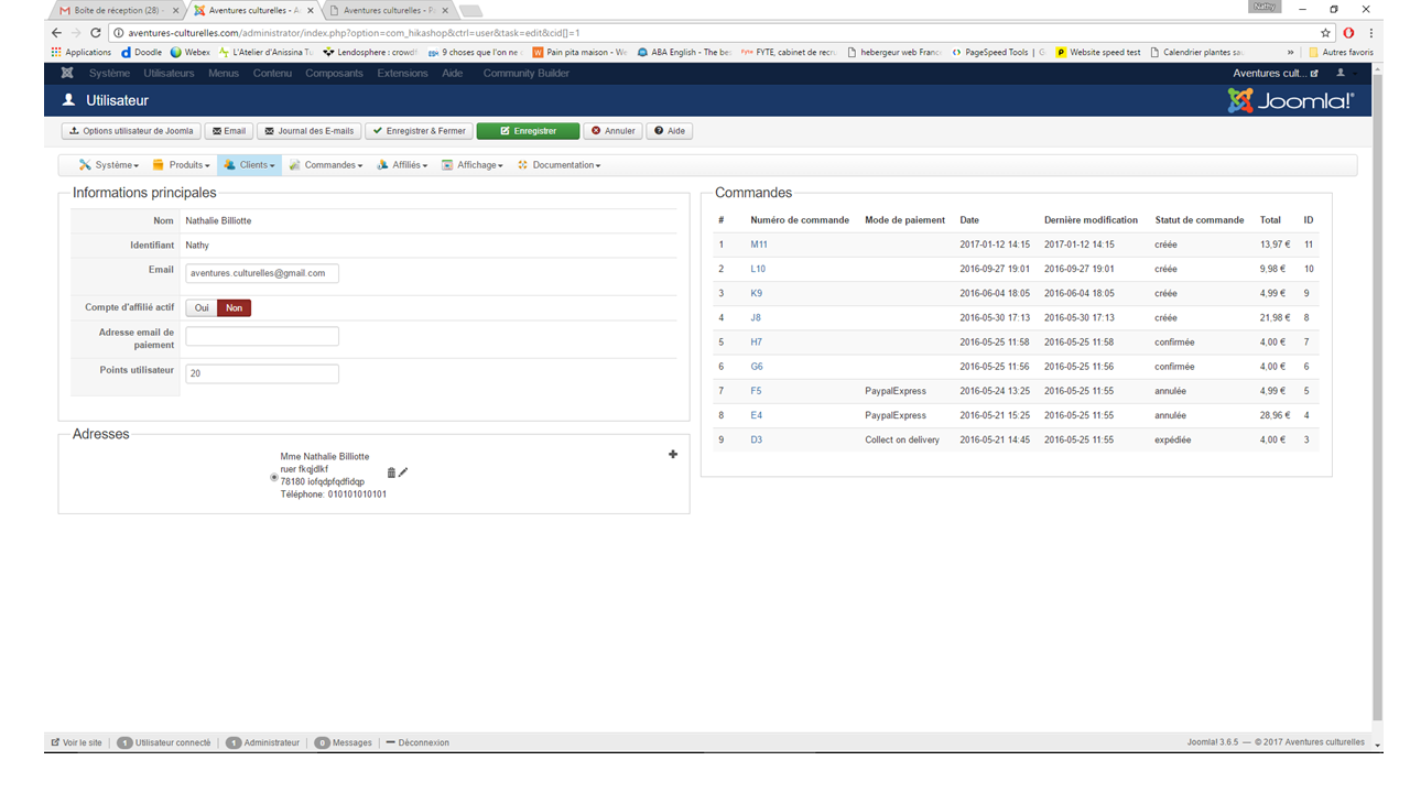

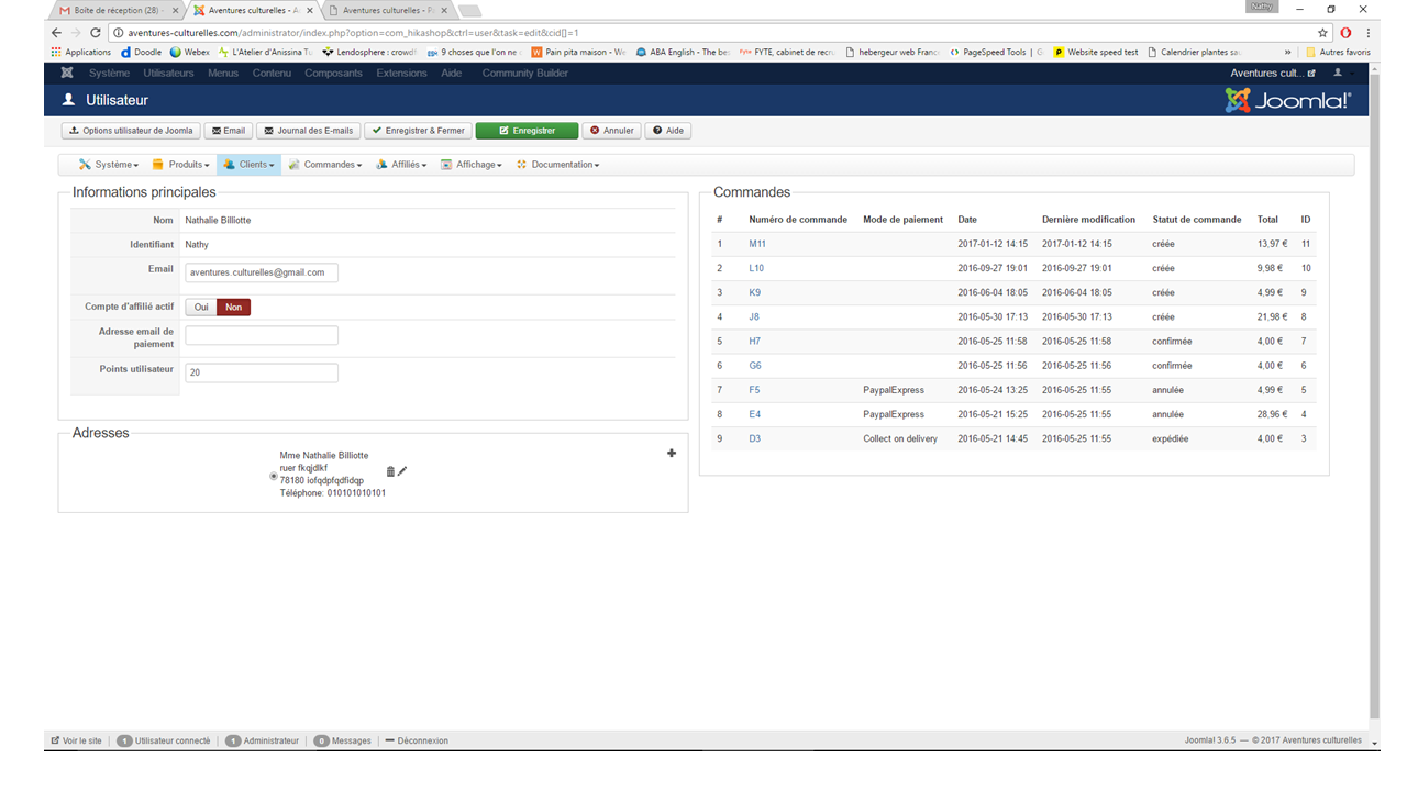

Vous avez créé le champs "user points" pour votre utilisateur et lui avez affecté des points.
Néanmoins, le reste de votre configuration est liée à "AlphaUserPoints / AltaUserPoints".
Nous ignorons si votre utilisateur possède des points dans le composant ; par contre le block dans le checkout est configuré pour ne pas s'afficher sur l'utilisateur ne possède pas de points ; dont il semblerait que votre utilisateur n'est pas de points "AlphaUserPoints / AltaUserPoints".

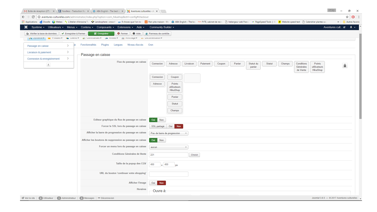

9 years 8 months ago #259517

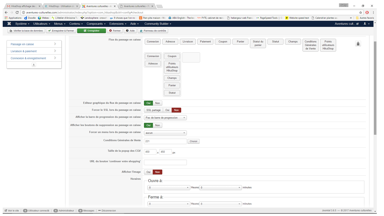

Vous devez ajouter le bloc dans votre flux de passage en caisse.
Cela est expliqué dans notre page de tutorial :
www.hikashop.com/support/documentation/257-using-points.html
Cordialement,

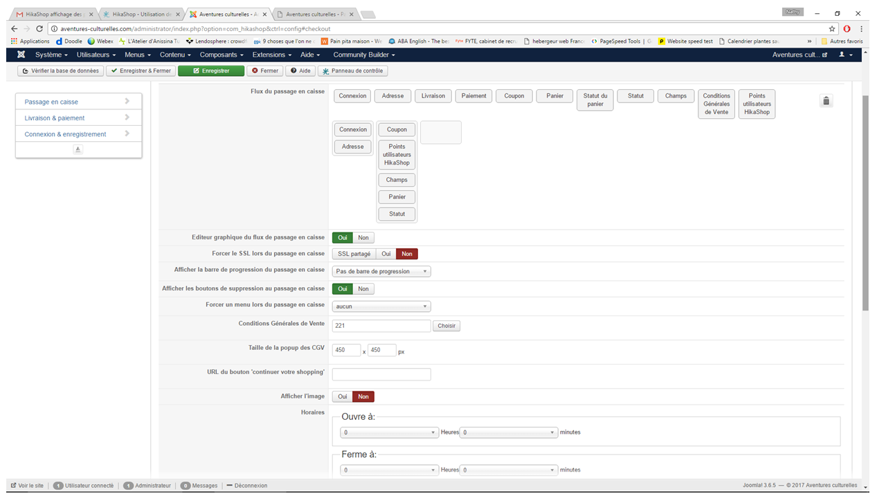

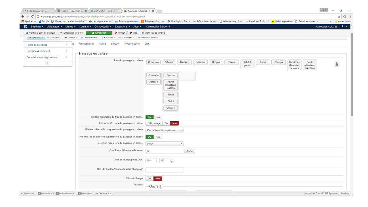

  • Posts: 53
9 years 8 months ago #259601
Bonjour Jérôme,

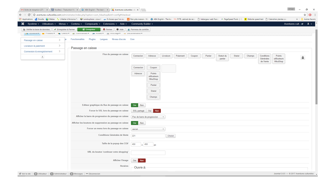

Comme invitée, j'ai lu votre explication en anglais. J'ai donc créé une vue personnalisée pour que l'utilisateur ait le choix de payer ou pas avec les points fidélité.
J'avais déjà défini dans le payment_plugin comment utiliser les points.
Dans mon passage en caisse, j'avais déjà le pavé "champ". Cela ne donnant rien, je l'ai changé de place mais je n'ai toujours rien dans mon affichage lors du passage en caisse.
Qu'est-ce qui ne va pas svp ?
En vous remerciant

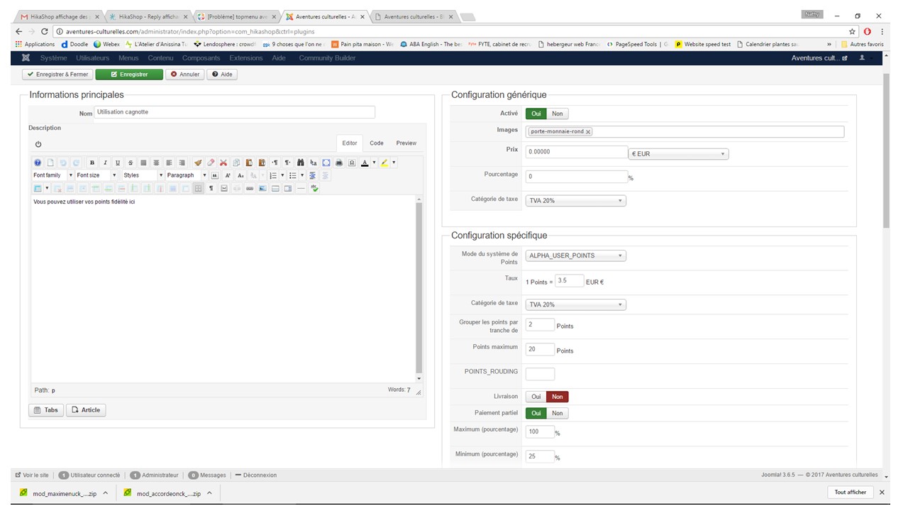

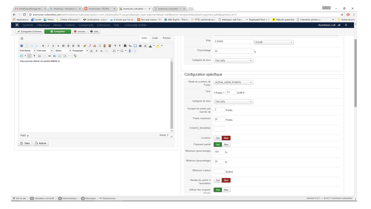

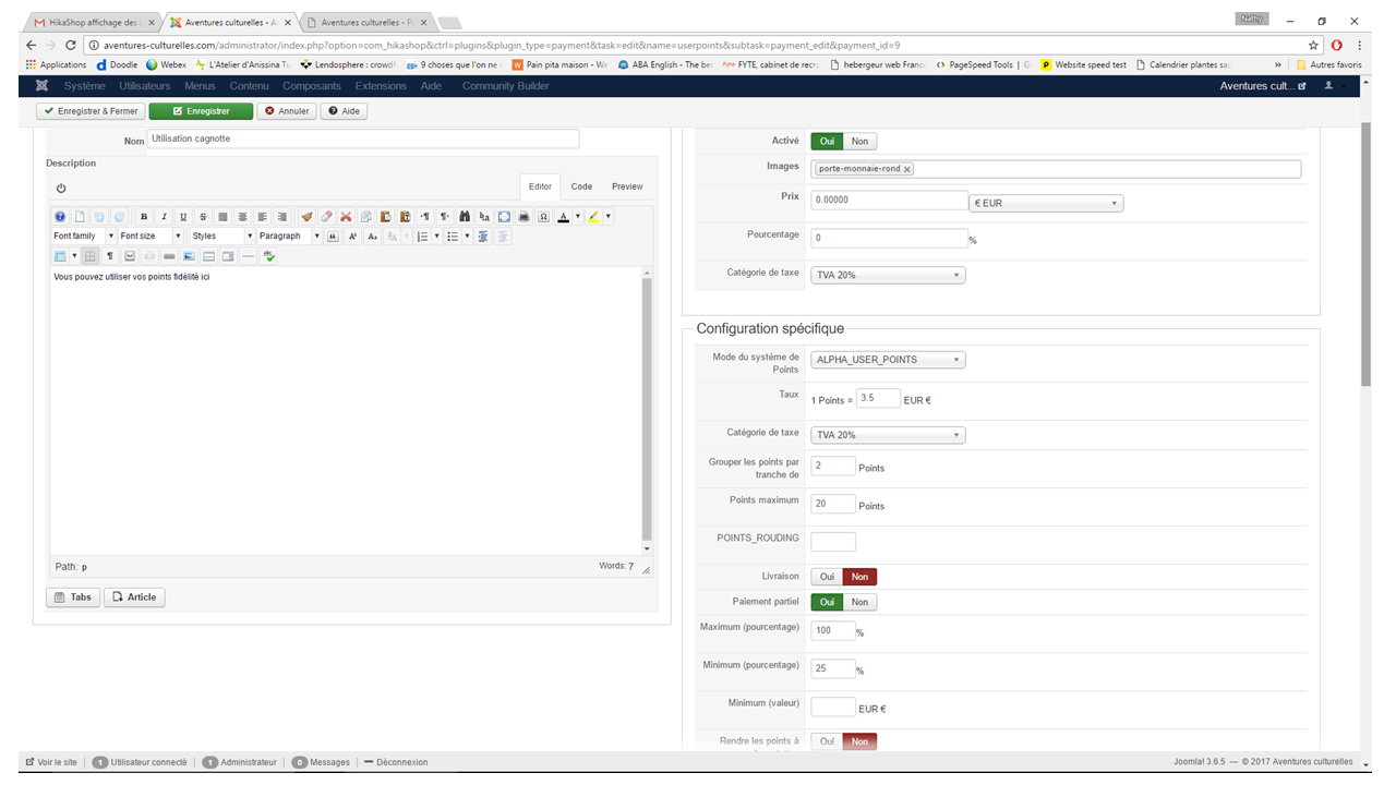

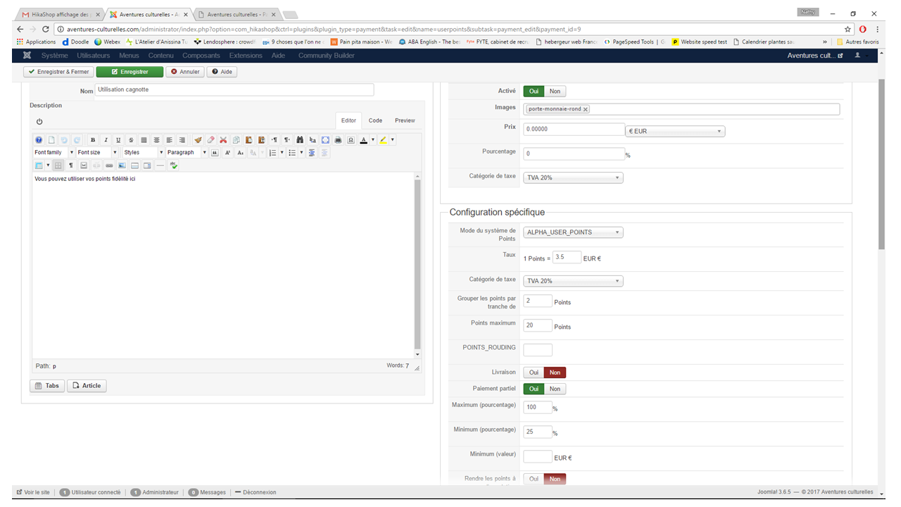

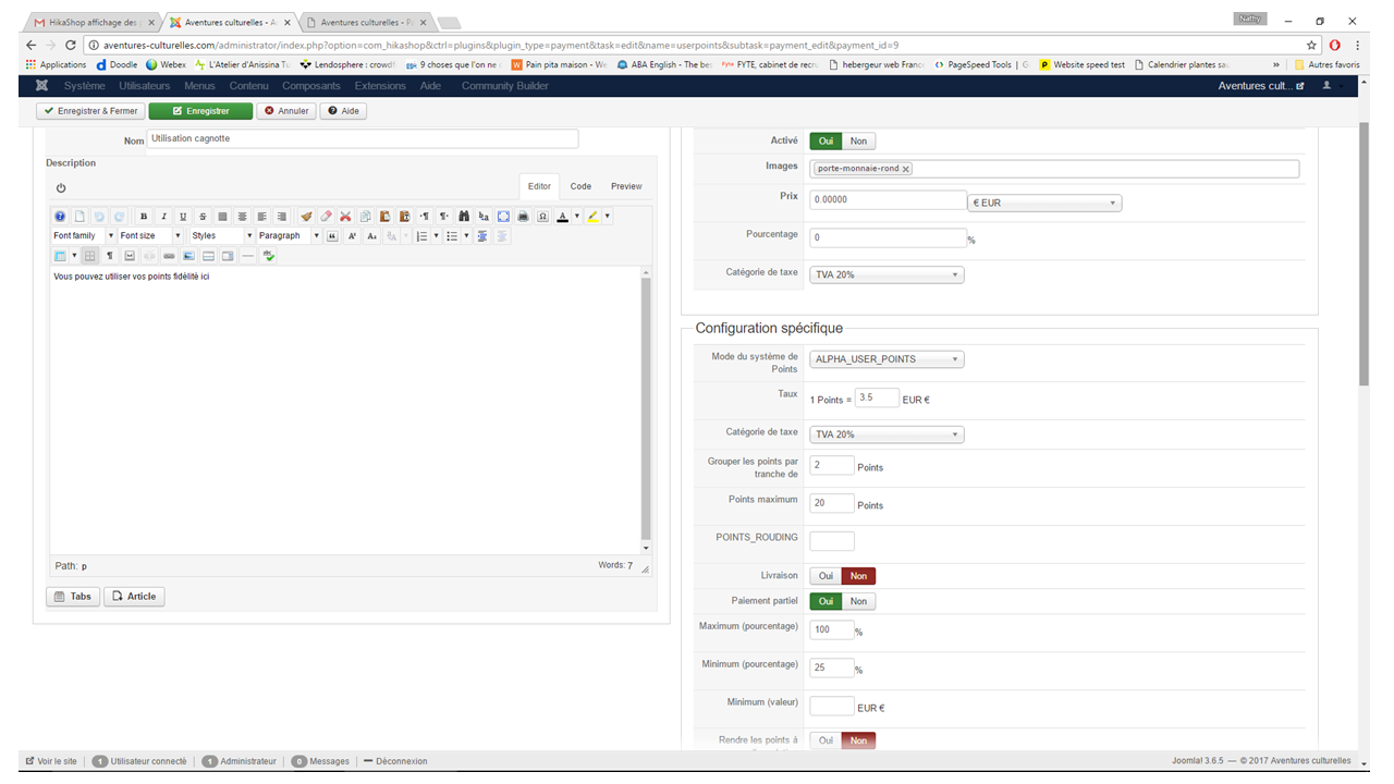

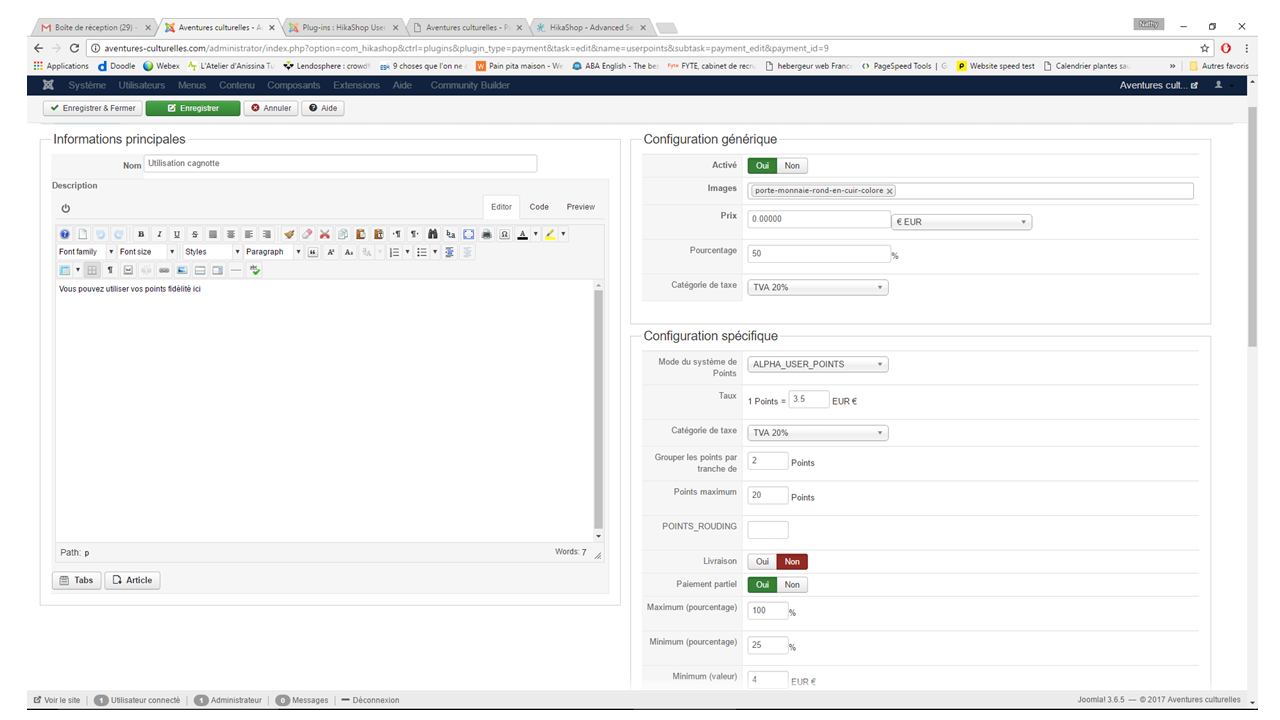

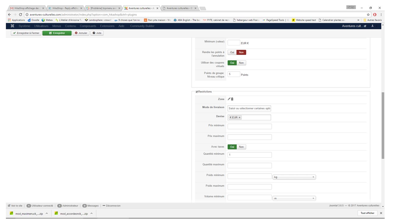

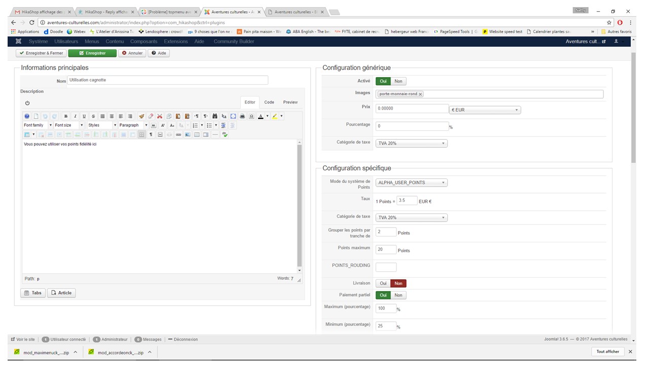

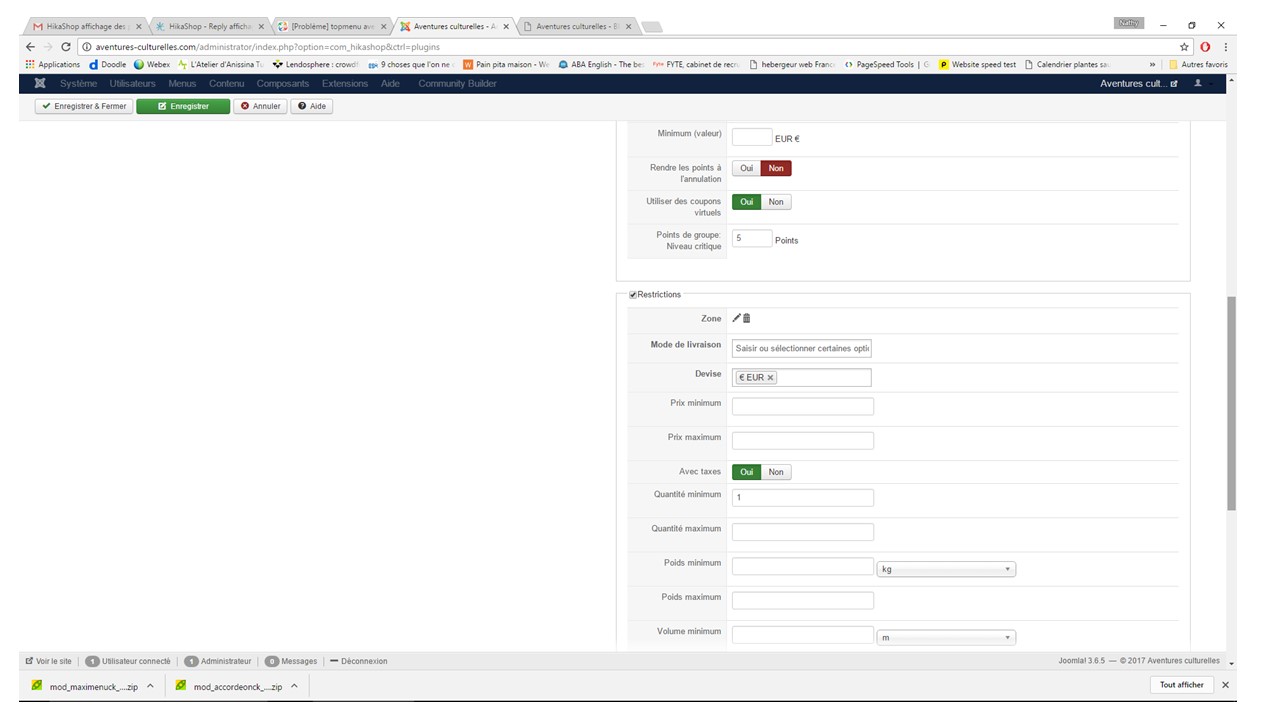

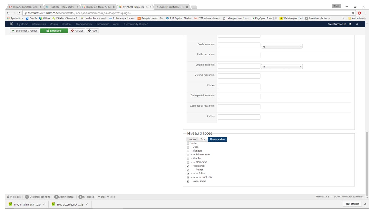

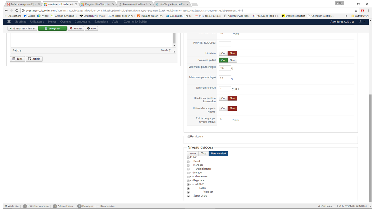

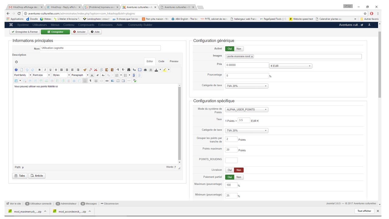

9 years 8 months ago #259621
En consultant la capture d'écran "utilpoints.png", Il semblerai pour commencer que l'option "Pourcentage" ne devrai pas être initialisée.
Pourriez vous donc retirer la valeur de l'option "Pourcentage" et tester cela de nouveau ? Merci.
Bien cordialement,
Mohamed Thelji.
  • Posts: 53
9 years 8 months ago #259660
Comme invitée, j'ai retiré le pourcentage "50" dans l'option "utilisation des points". Aucun changement dans l'affichage

9 years 8 months ago #259749
Pouvez vous fournir un screenshot complet de votre page de configuration de votre champ (custom field) dédié à votre système de points ?
En attente de vos retours
Cordialement

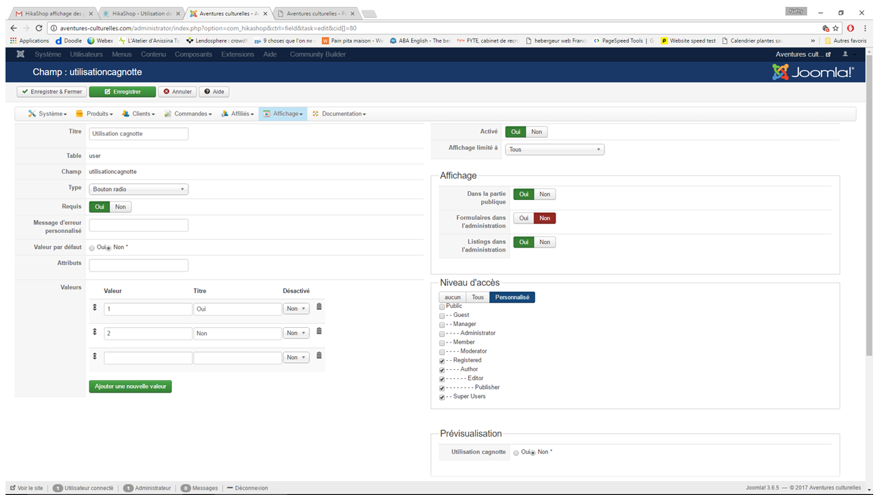

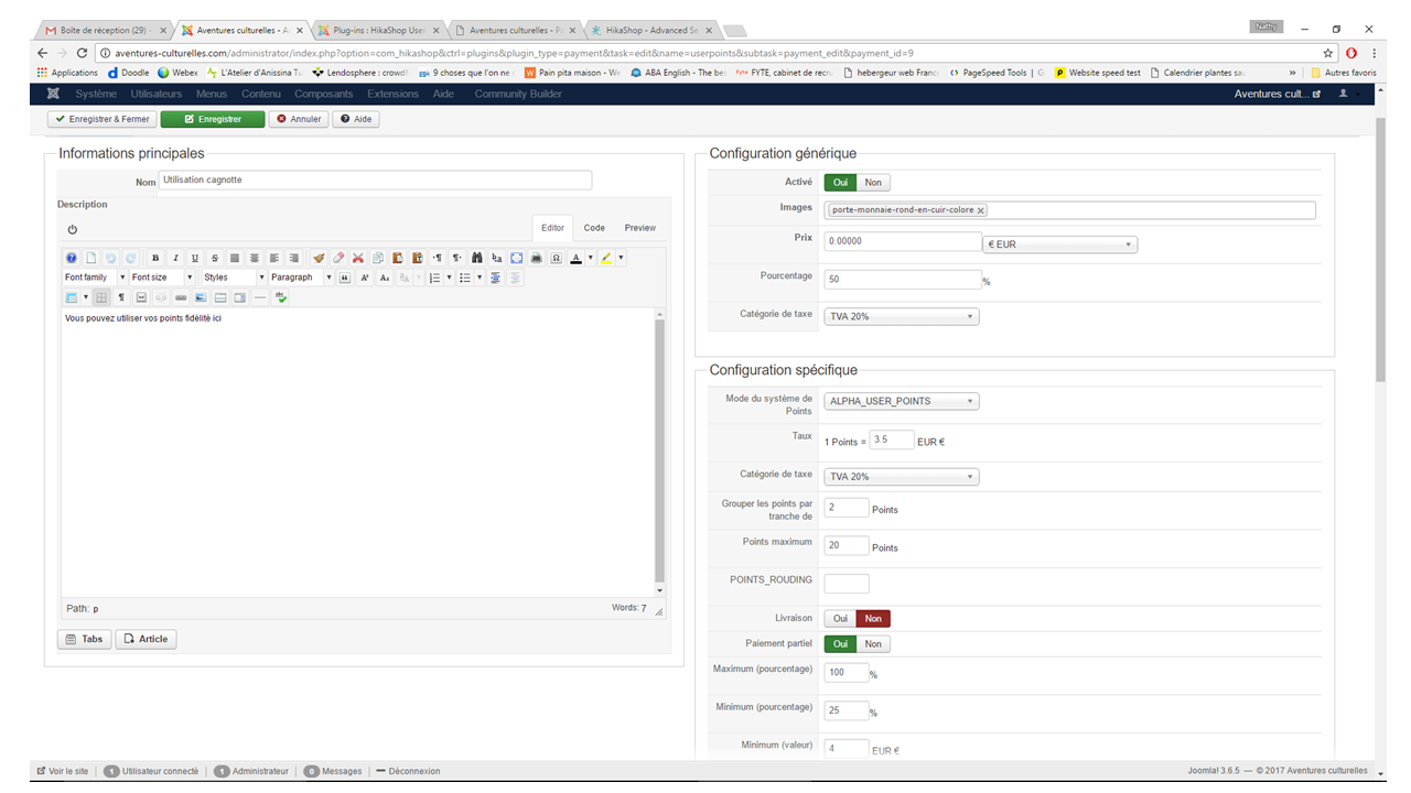

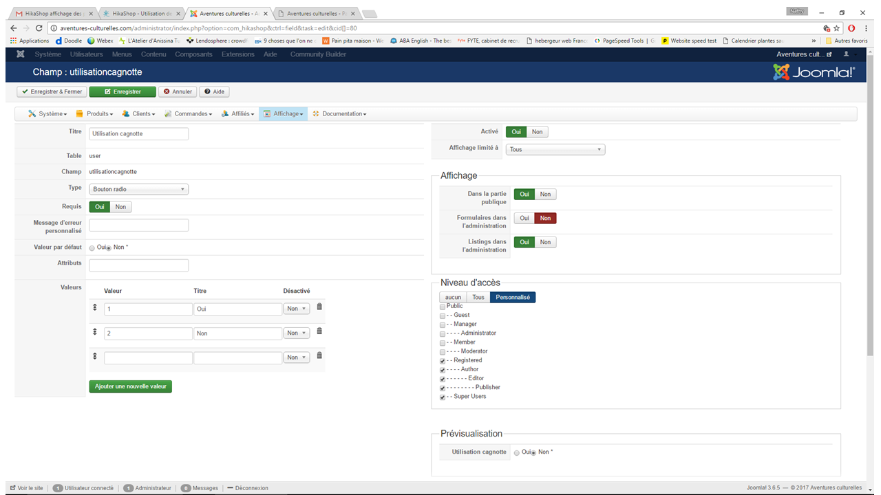

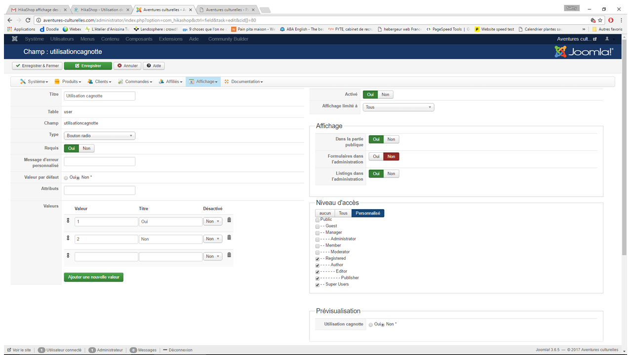

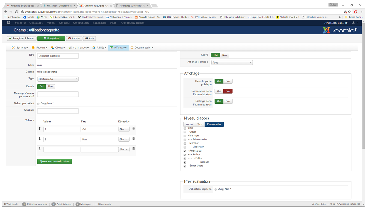

  • Posts: 53

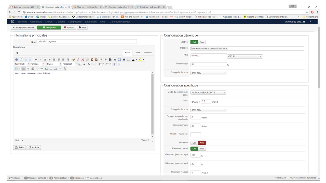

9 years 8 months ago #259861
Bonjour Philip et merci pour votre amabilité :)

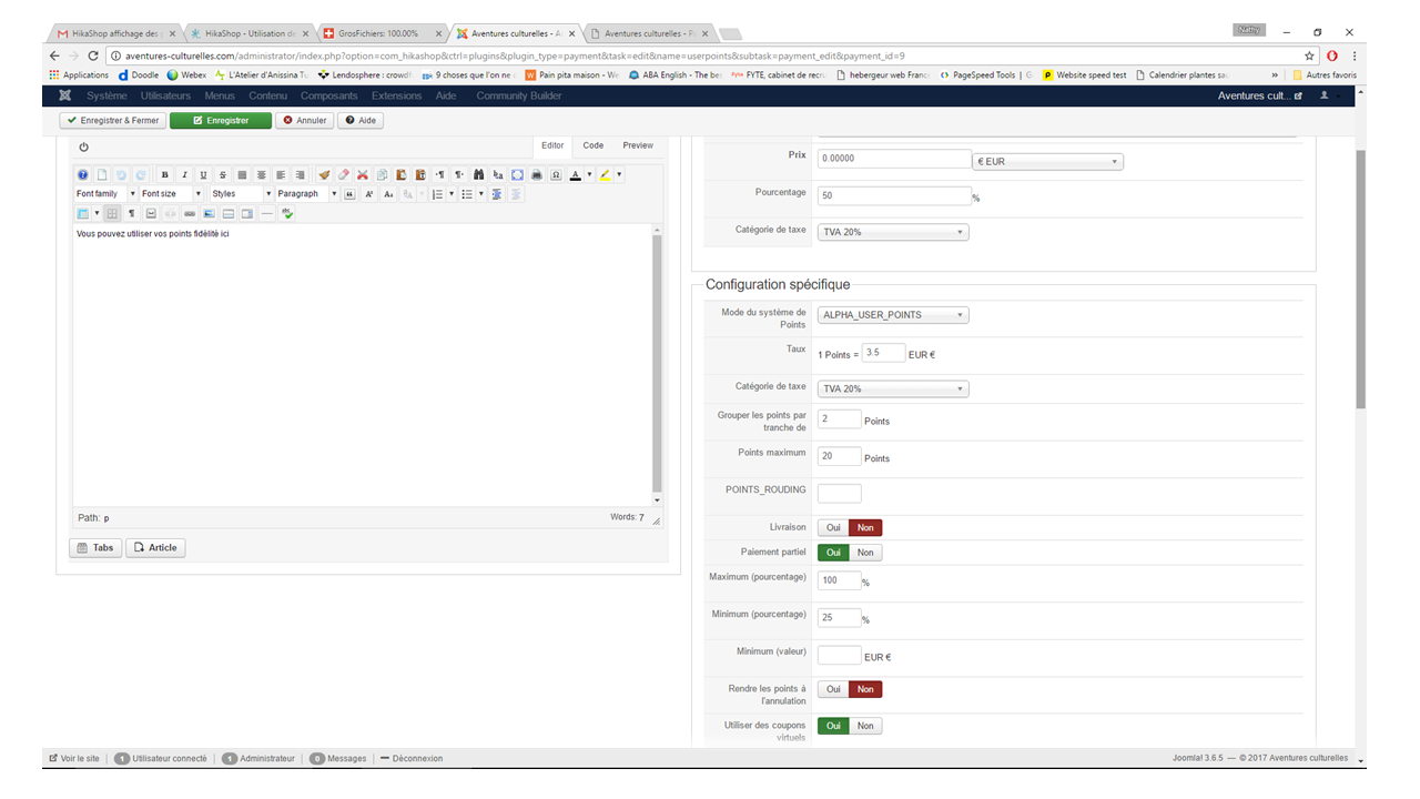

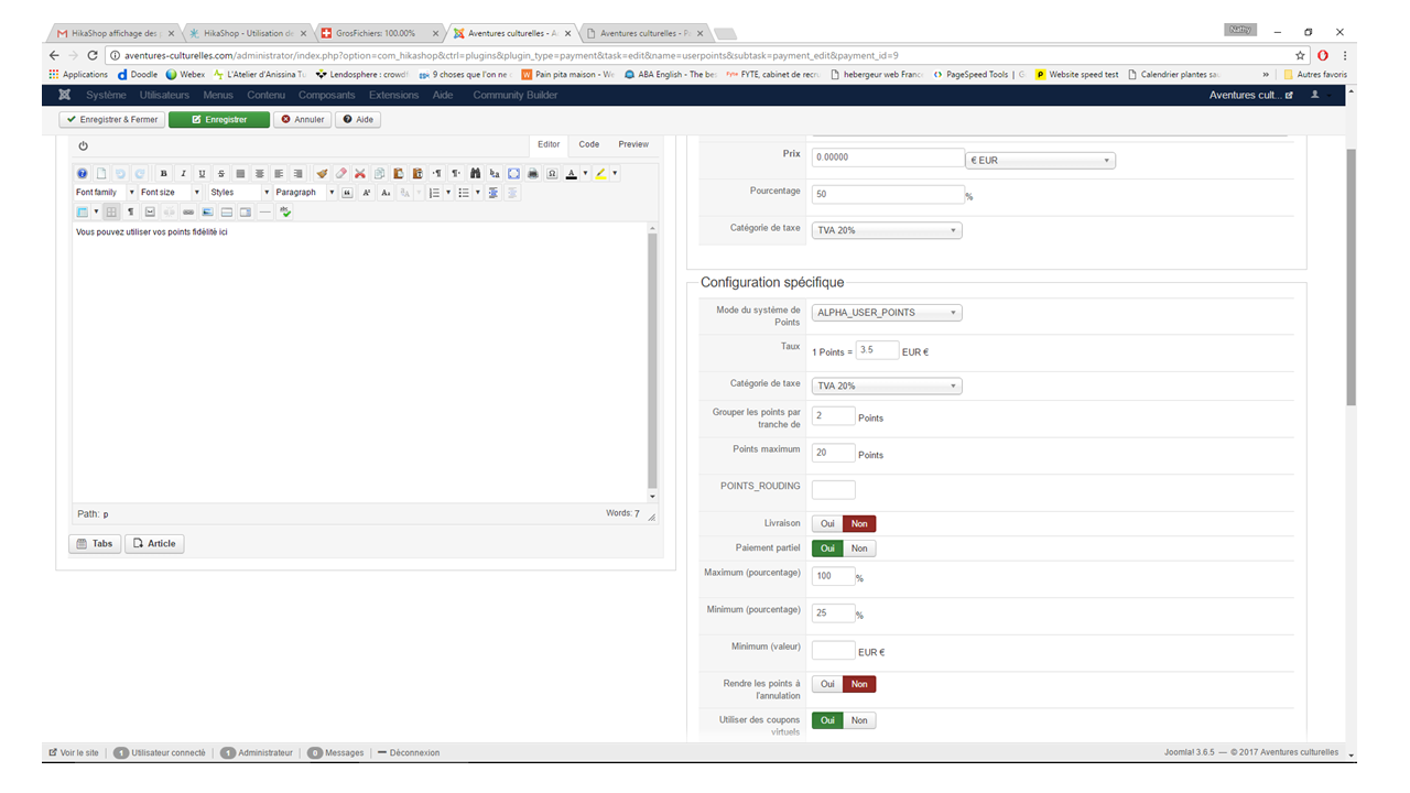

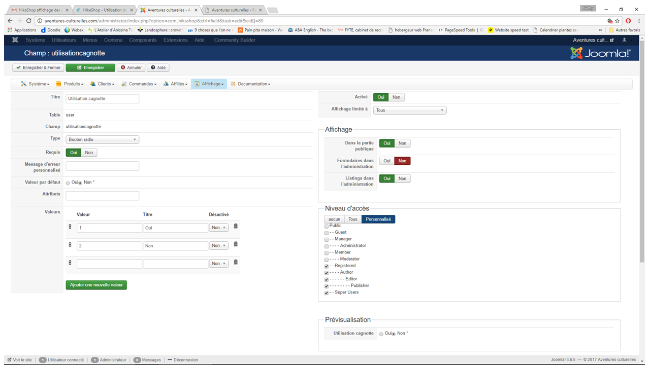

J'ai donc créé un champ personnalisé utilisateur pour que ce dernier puisse choisir d'utiliser ou non ses points fidélité. (voir l'image "utilisation cagnotte")
Dans Système/mode de paiement, j'ai ajouté l'option "utilisation cagnotte" (voir diapositives 1 à 3)
Est-ce ce dont vous avez besoin ou attendez vous un autre document ?
En vous remerciant

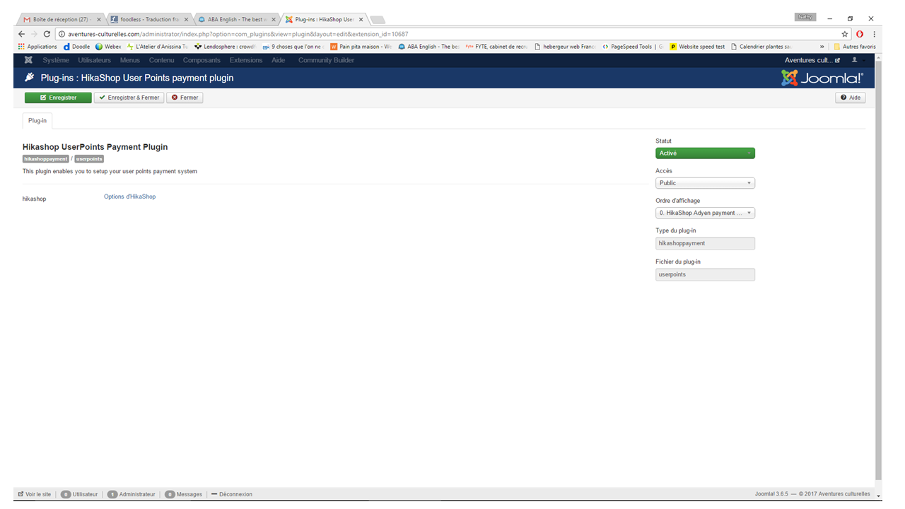

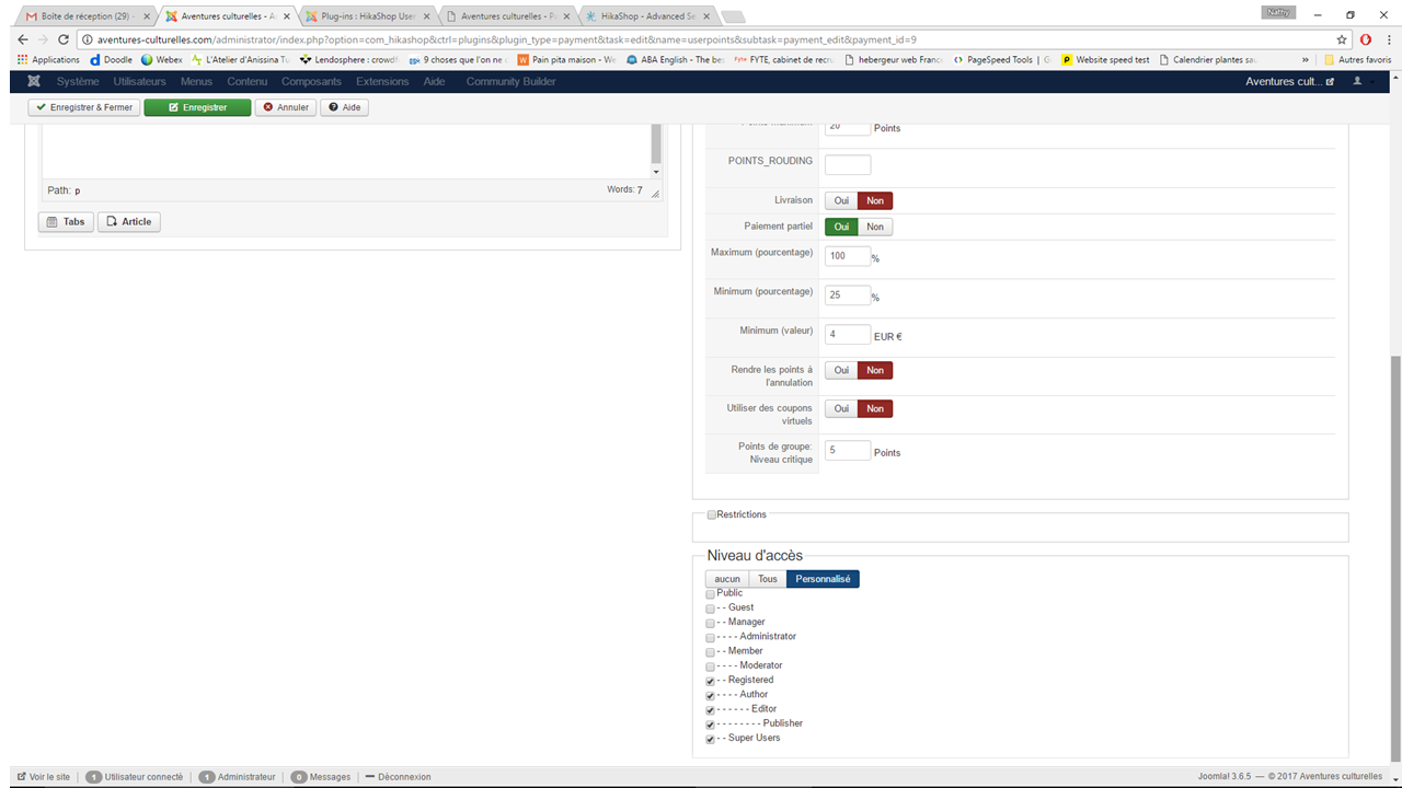

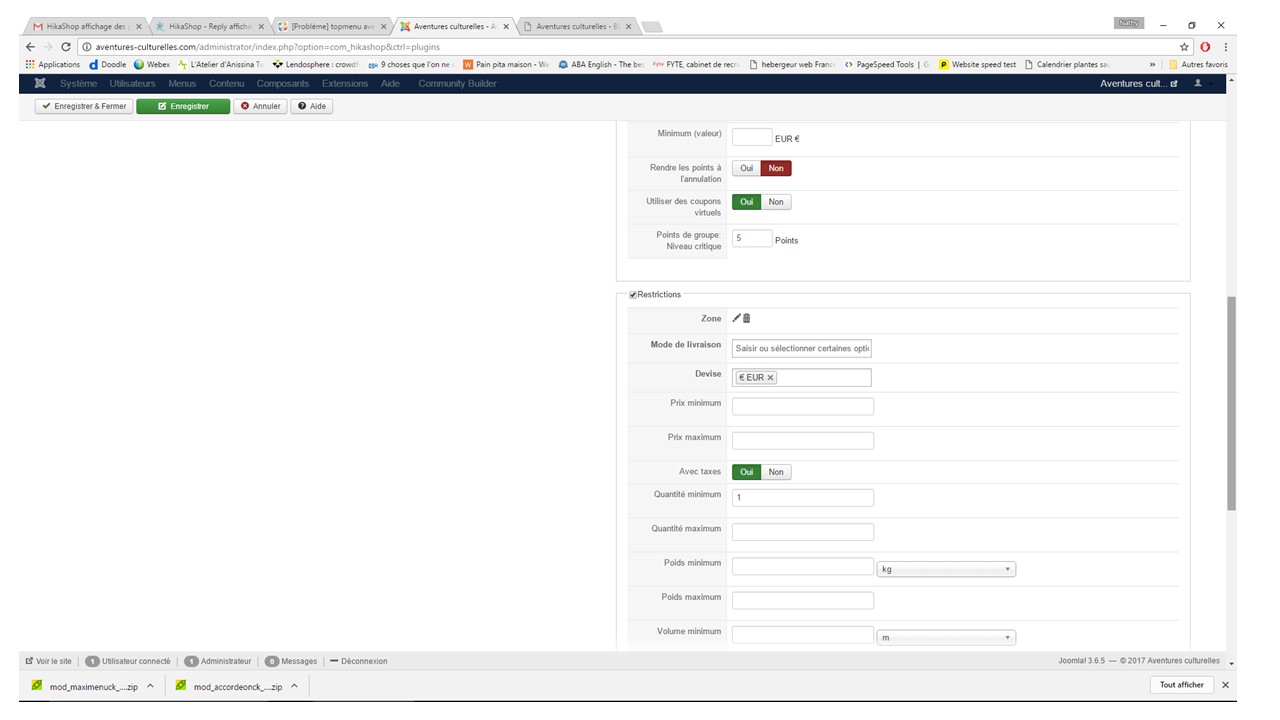

  • Posts: 26389

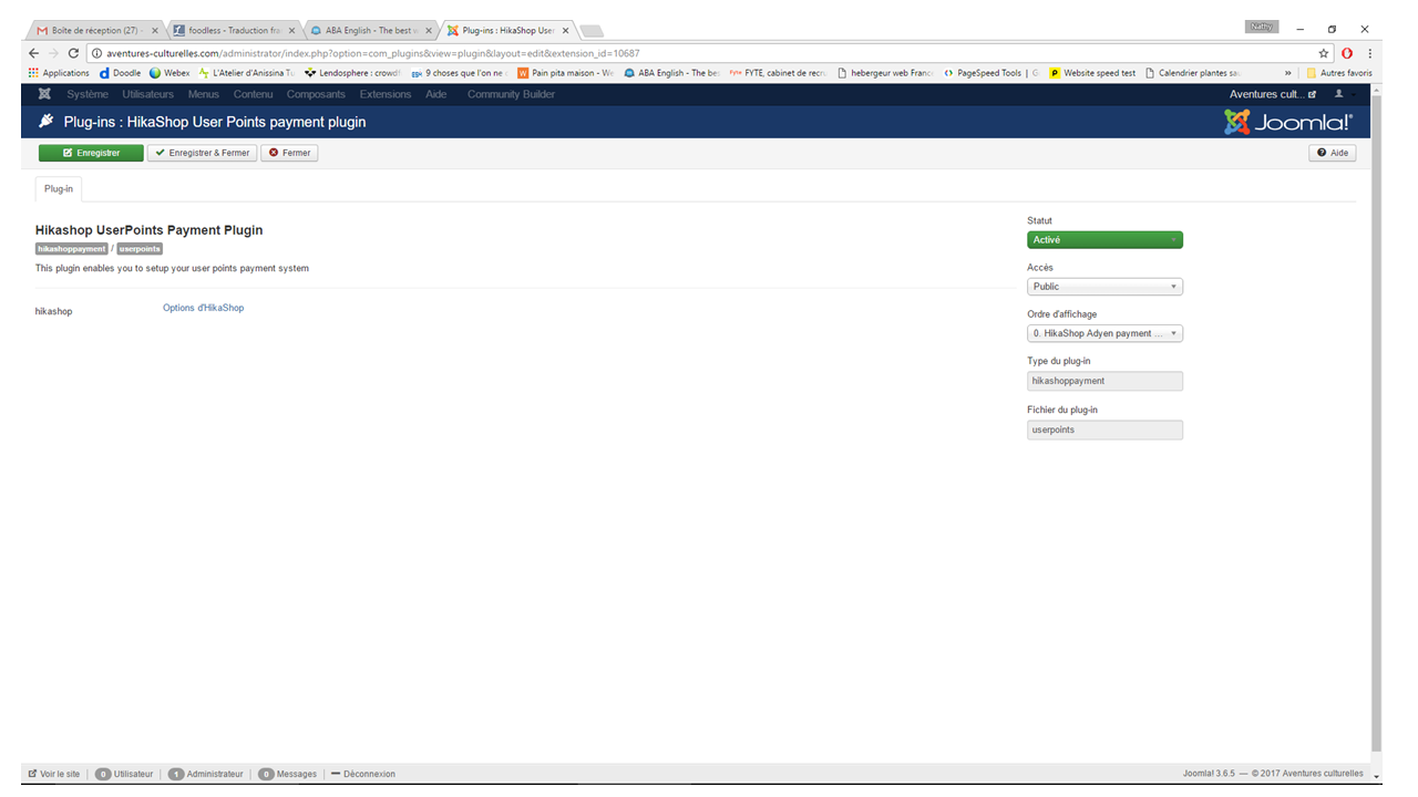

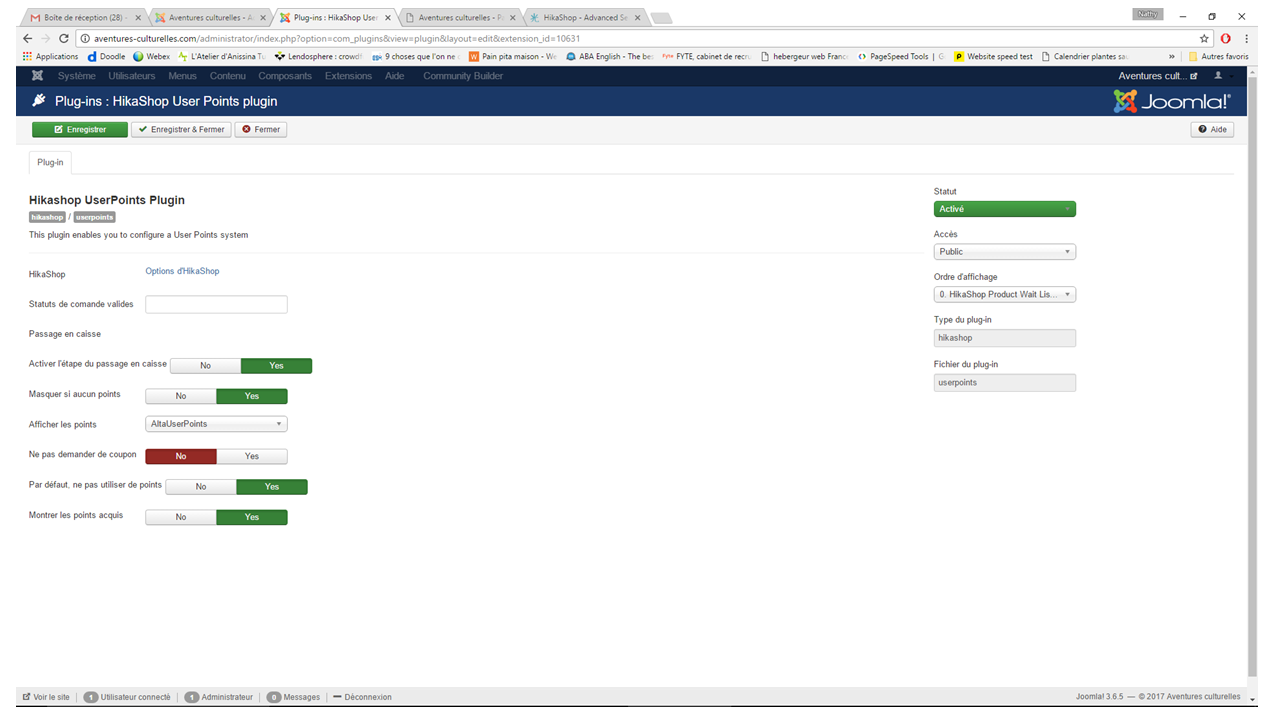

9 years 8 months ago #259863
Vous nous aviez déjà donné la configuration du champs personnalisé "utilisation cagnotte" auparavant ; ce n'est donc pas ce que Philippe vous demandais.

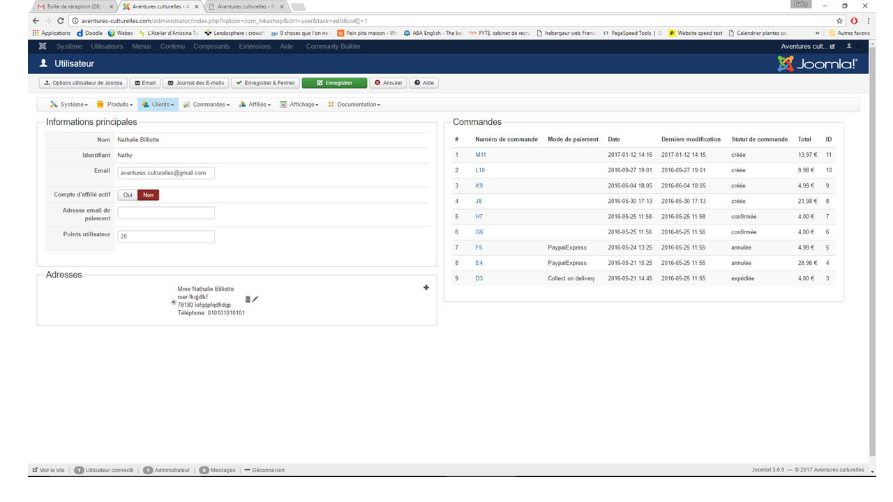

Je peux par exemple voir qu'il n'y aucune information sur le champs "Points utilisateurs", dont on a connaissance vis votre capture d'un utilisateur HikaShop.

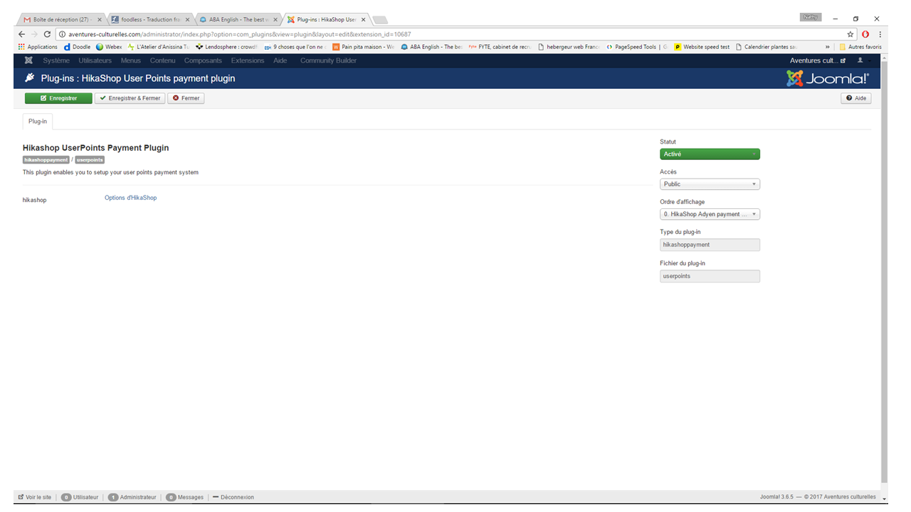

Je n'ai aucune idée à quoi peut servir le champs "utilisation cagnotte" mais il n'y a rien nul par dans le système de point qui pourrait utiliser un tel champs. Je continue d'ignorer totalement pourquoi vous nous fournissez cette information.

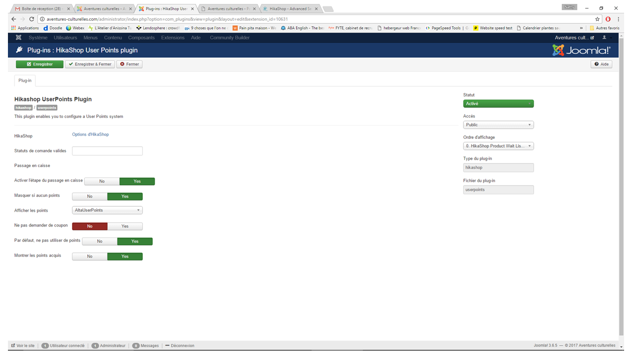

Par contre ; Il y a une option dans le plugin "user points" qui permet de définir si vous voulez demander ou non à l'utilisateur d'utiliser les points.
Cette option est, aux dernières nouvelles, sur "non" sur votre site.
CF : www.hikashop.com/media/kunena/attachment...userpoint_plugin.png
Mais j'avoue que j'ai du mal à comprendre la traduction de l'option en Français
Egalement, je vois que vous êtes toujours sur une utilisation d'AltaUserPoints dans la configuration de votre plugin de payment user points.
Donc mon précédent message est toujours de mise :
Si vous utilisez AltaUserPoints comme système de points dans vos plugins "User Points" ; le champs personnalisé "user_points" n'as alors strictement aucune utilité.
Cordialement,

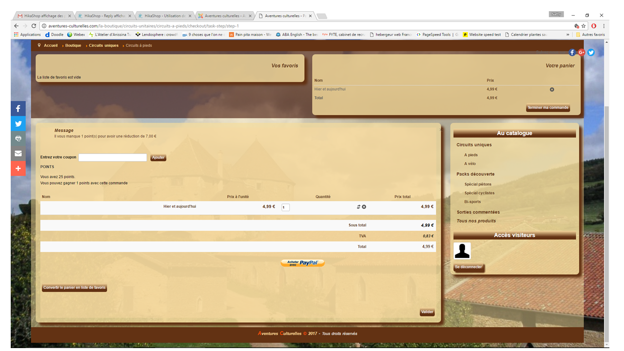

  • Posts: 53
9 years 8 months ago #260004
Bonjour Jérôme,

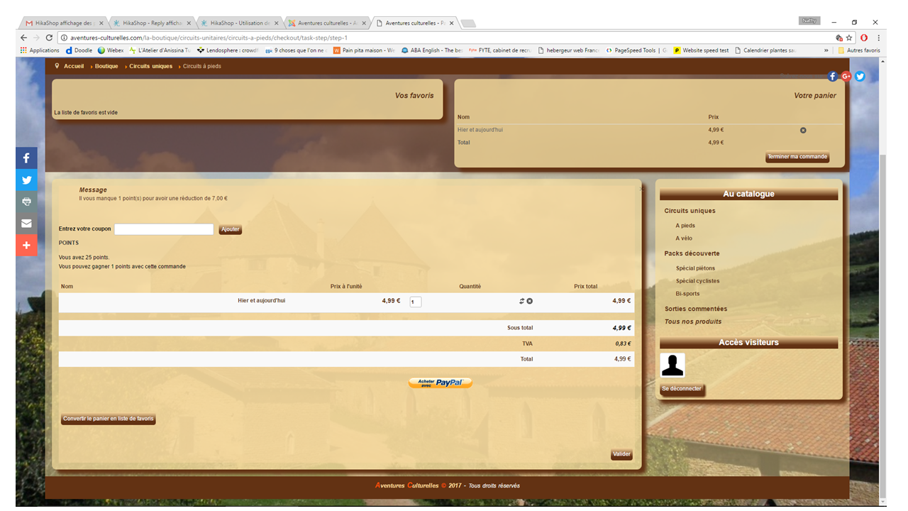

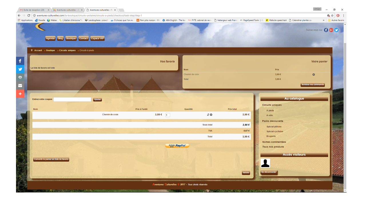

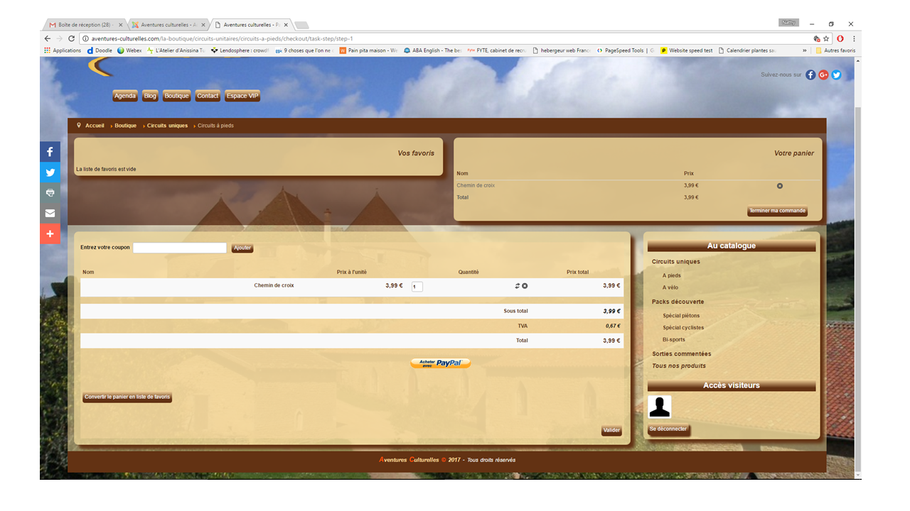

J'ai créé un champ "utilisation cagnotte" car j'ai cru comprendre que cela était nécessaire pour pouvoir afficher cette option lors du passage en caisse. Car dans le plugin, si je mets l'option "Ne pas demander de coupon" sur "OUI", je n'ai toujours pas mon option d'utilisation de points qui s'affiche. De plus, pour moi, coupon et points se signifient pas la même chose (d'où cette option laissée sur NON).

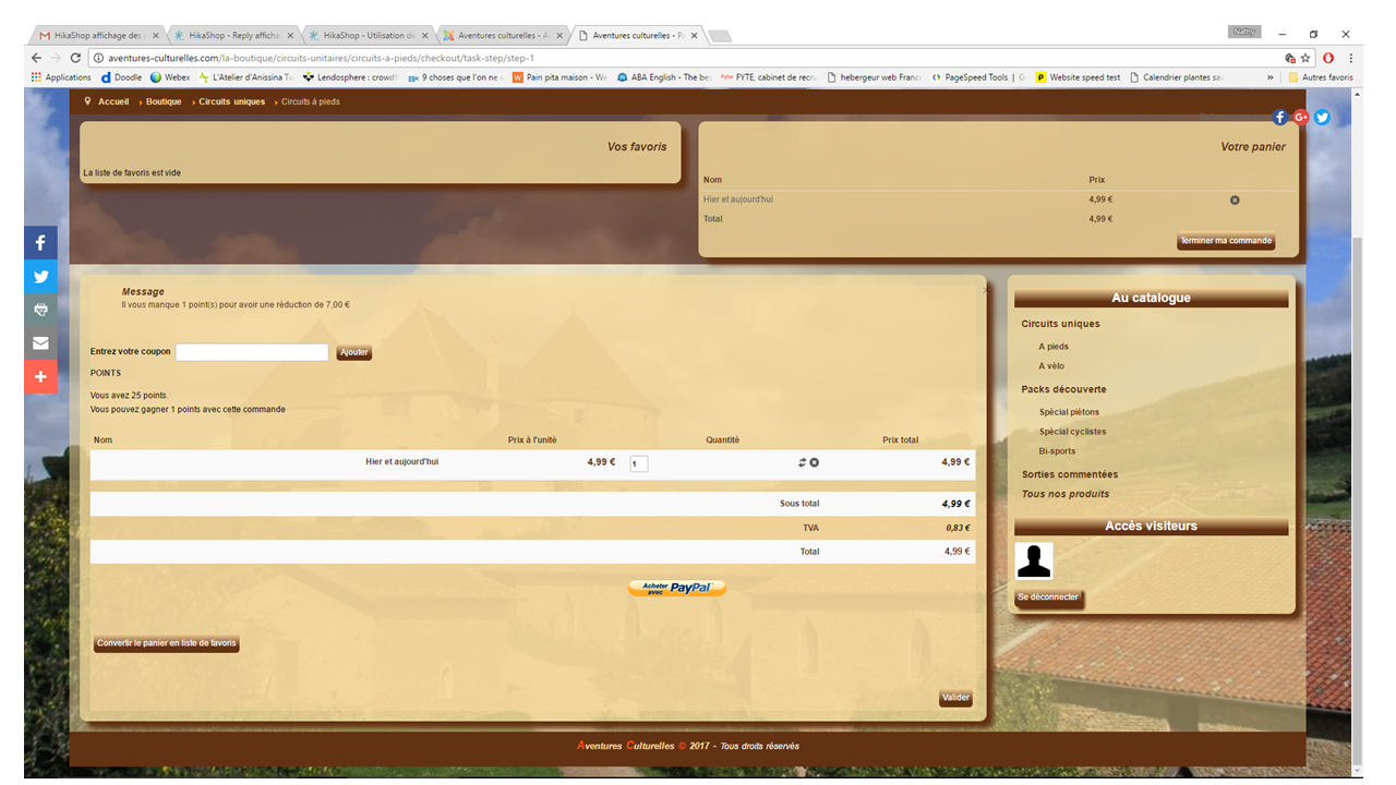

Comme affiché sur le screenshot du passage en caisse joint, les points existent et ils s'affichent. Ce qui manque, c'est la possibilité de choisir de les utiliser ou pas, entièrement ou pas.
Si je dois ré-expliquer mon problème :
1/ Alphauserpoints permet à l'utilisateur de gagner des points à divers moments de son activité.
2/ Lorsqu'il commande un produit via Hikashop, son solde de points acquis s'affiche ainsi que le nombre de points qu'il peut gagner avec sa commande. Idéalement, je veux qu'en plus du système de paiement PaypalExpress, l'utilisateur puisse choisir d'utiliser tout ou partie des points qu'il a acquis. Comme le prévoit l'option créée "Utilisation cagnotte", l'utilisateur doit pouvoir gagner des points sur le solde de sa commande tout en payant une partie avec des points tel que défini dans la configuration spécifique.
3/ AltaUserPoints = AlphaUserPoints, donc Hikashop récupère bien les points attribués dans AlphaUserPoints
En espérant que ces explications vous permettrons de comprendre mon attente,
et en vous remerciant par avance

9 years 8 months ago #260020
Afin de pouvoir utiliser vos points ; vous devez en avoir suffisamment pour pouvoir le faire.
Si vous regardez votre capture ; vous avez un message indiquant qu'il vous manque un point pour faire cette action :
www.hikashop.com/media/kunena/attachment...55/passageCaisse.png
Si vous n'avez pas assez de points pour pouvoir les utiliser ; comment voulez-vous que le plugin vous affiche ce choix ?
Si l'option (que je vous ai indiqué dans mon précédent message) n'est pas activée, vous n'aurez jamais le choix ; par contre les points seront automatiquement utilisés SI ET SEULEMENT SI l'utilisateur en possède assez pour autoriser leur utilisation.
Et toutes ces règles pour l'utilisation des points sont dans le plugin.
Cordialement,
The following user(s) said Thank You: Nathy78
  • Posts: 53
9 years 8 months ago #260120
Bonjour et merci Jérôme

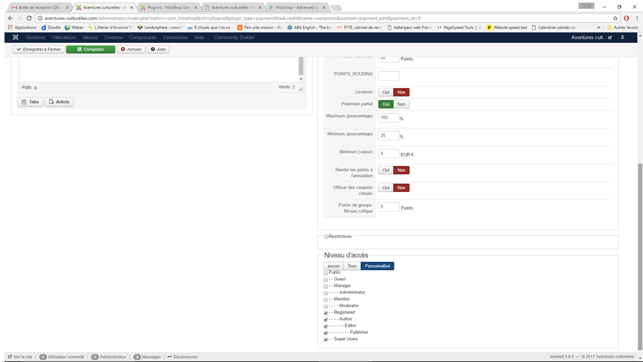

Je viens de comprendre mon erreur. J'avais visiblement mal configuré les rubriques limitant l'utilisation des points. Je viens de corriger, c'est désormais ok.
Merci beaucoup !
