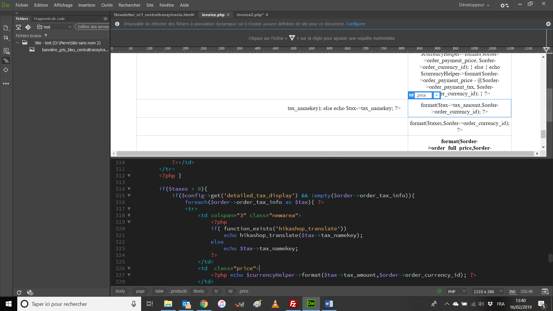

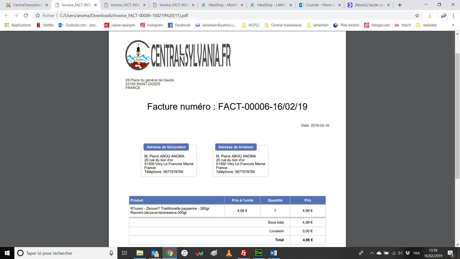

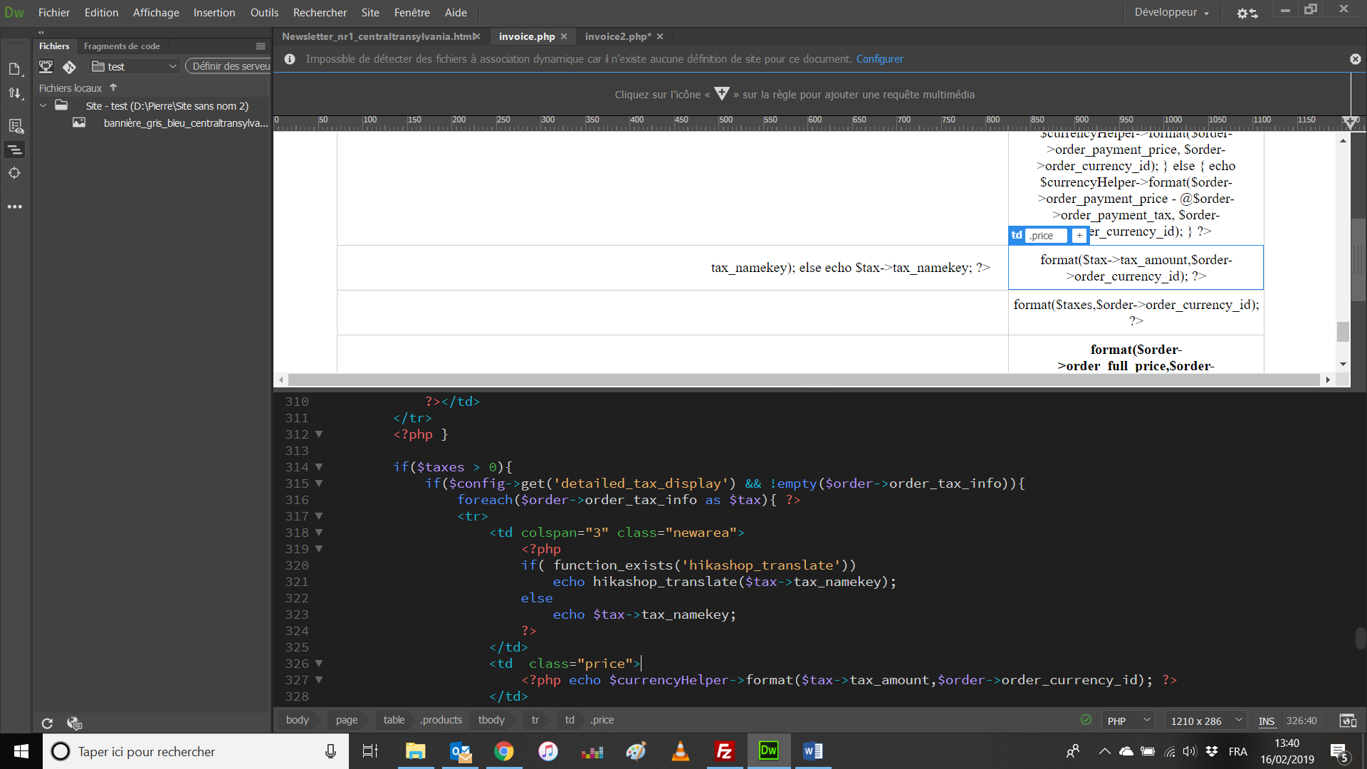

J'ai un soucis avec l'affichage des taxes sur la facture pdf éditée par le plugin.
Après vérification, le code d'affichage des taxes existe bien dans le fichier invoice.php,
Mais la facture éditée n'affiche pas la TVA, et c'est très gênant.
Auriez vous une idée d'ou vient le problème?

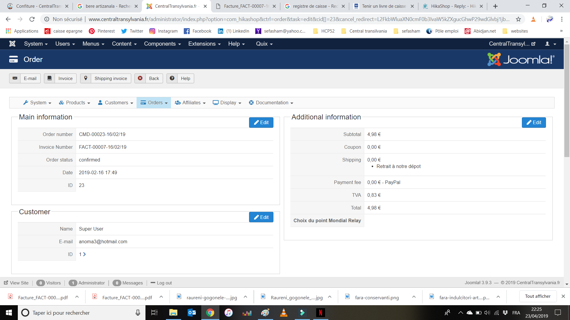

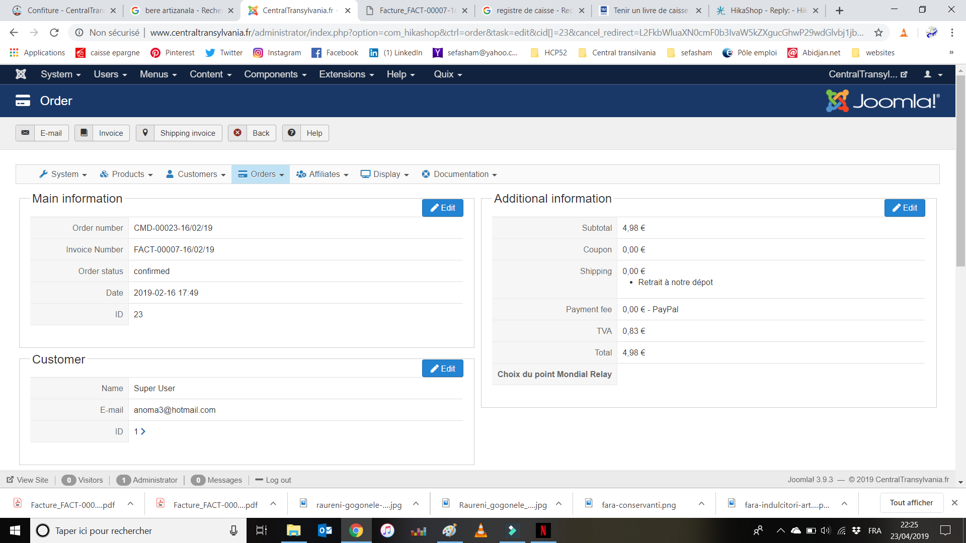

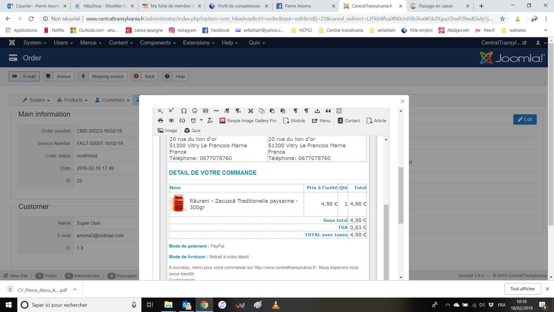

  • Posts: 63
7 years 6 months ago #303880

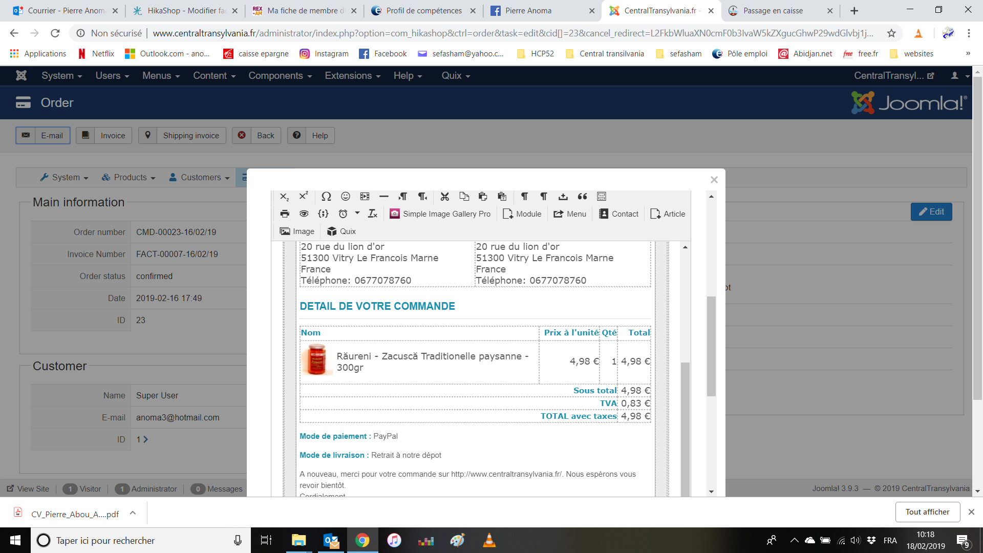

Voici la capture d'écran de la commande.
J'ai bien la TVA dans le mail de récap, y compris dans mon panier.

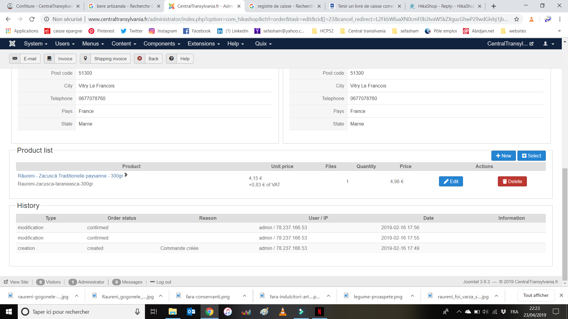

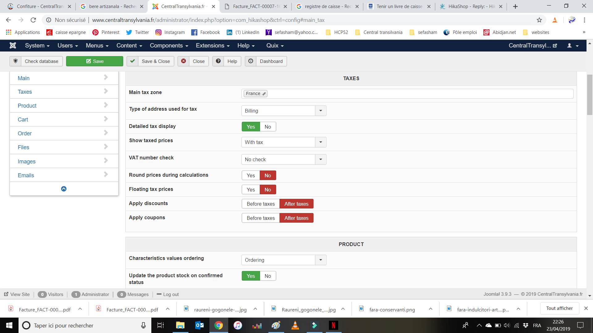

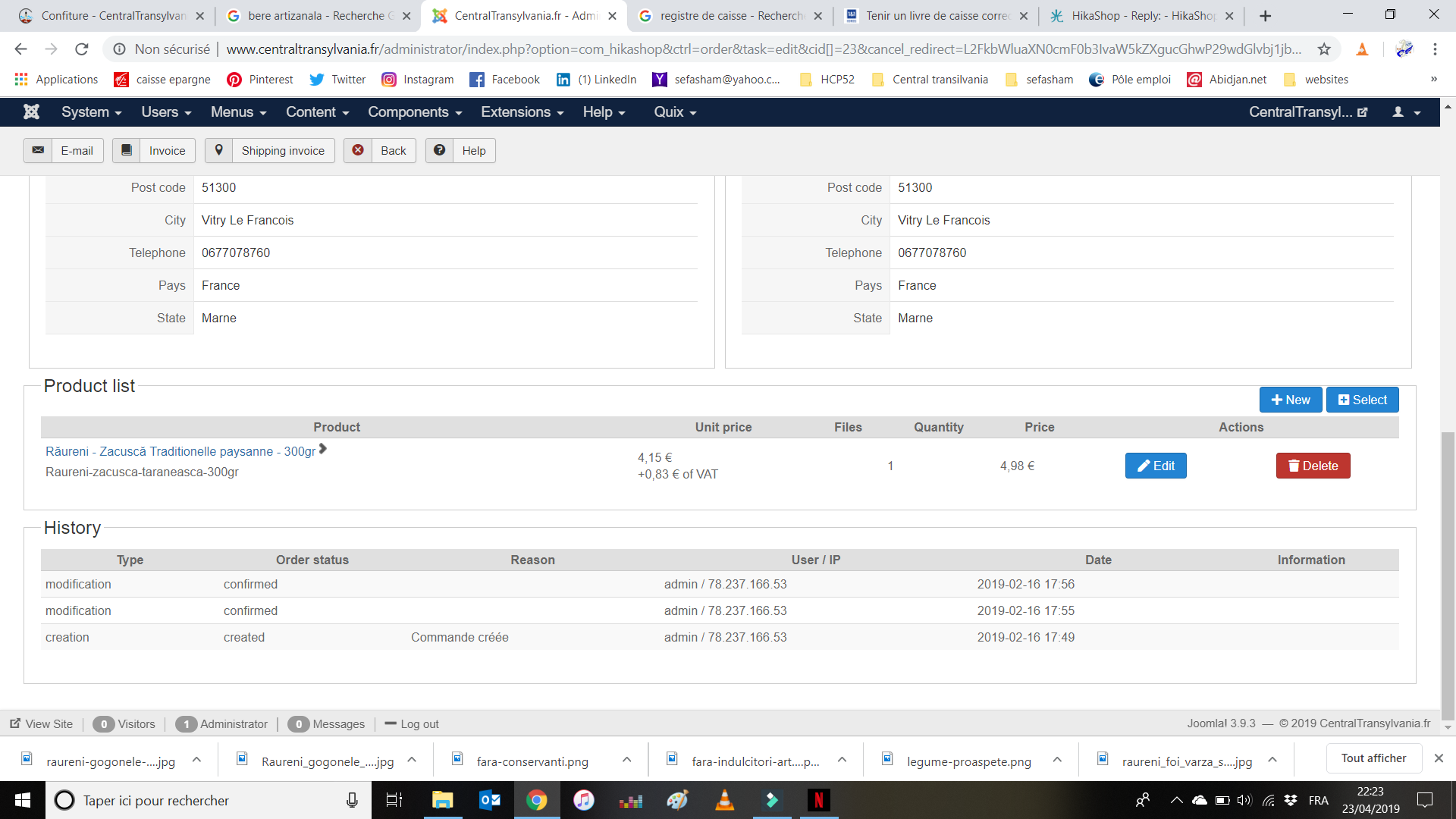

Avez-vous modifié le fichier plugins/hikashop/attachinvoice/attachinvoice/invoice.php ? De quand date l'installation du plugin PDF invoice ?

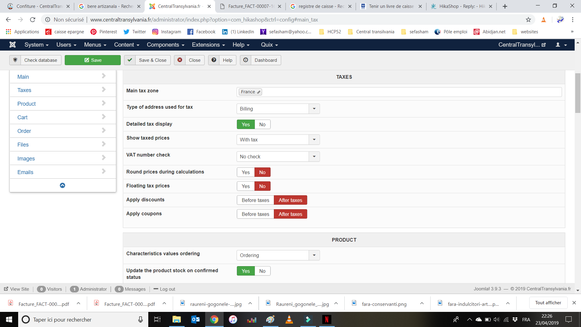

Aussi, pourriez vous fournir une capture des détails de la commande ? Il nous faut la section "additional information" et le listing des produits du détails, pas ce qu'il y a dans l'invoice ou l'email.
Enfin, pourriez vous nous fournir une capture des options de la section "taxes" de votre configuration Hikashop ?

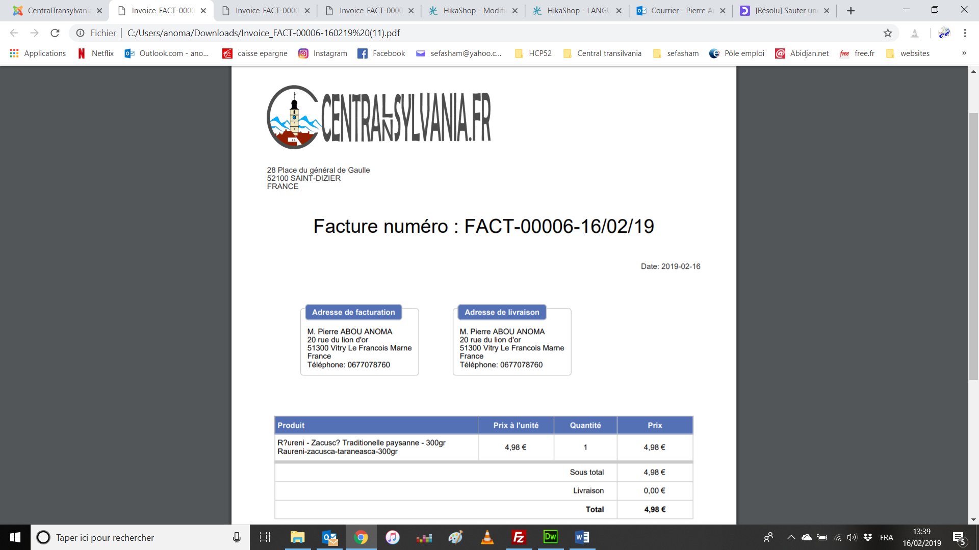

7 years 3 months ago #305991
Je reprends ce topic que j'avais oublié dans la bataille, et qui arrive désormais dans mes priorité avant démarrage.
L'installation du pliguin attachfacture date du 16/02/2019, téléchargé le jour même.
Pas de modif du fichier spécifié
avec ce message les captures d'écran et la faccture pour un exemple de commande.
merci poour votre retour!

D'après ce que je comprends le fichier invoice.php de votre plugin PDF invoice a été modifié (au moins pour ajouter votre logo).
Ce que je suppose, c'est que vous utilisez une vieille version du fichier qui ne gère pas comme il faut les taxes.
Cherchez le fichier media/com_hikashop/plugins/invoice.php via FTP. Si vous le trouvez, récupérez vos modifications sur ce fichier, copiez à nouveau le fichier plugins/hikashop/attachinvoice/attachinvoice/invoice.php vers media/com_hikashop/plugins/invoice.php and rajoutez vos modifications à la nouvelle version du fichier.
Si vous n'avez pas ce fichier, alors regardez le fichier plugins/hikashop/attachinvoice/attachinvoice/invoice.php
Il est possible que les permissions sur le fichier aient empêchées la mise à jour du fichier lors de l'installation du plugin PDF invoice.
Dans ce cas, renommez le dossier plugins/hikashop/attachinvoice/, téléchargez à nouveau le paquet d'installation du plugin sur notre site et installez le sur le votre pour être sûr d'avoir la dernière version des fichiers pour le plugin PDF.

Parfait. Nous avons trouvé le soucis grâce aux accès fournis et nous avons pu rajouter un patch au plugin pour corriger cela.
Cela venait du fait qu'un incrément avait été entré pour la devise utilisée (au lieu de laisser le champs vide) et dans ce cas, l'arrondi sur les taxes arrondissait de manière incorrecte dans le plugin.
Le patch a aussi été rajouté dans le paquet d'installation du plugin sur notre site pour toute autre personne avec le soucis.
