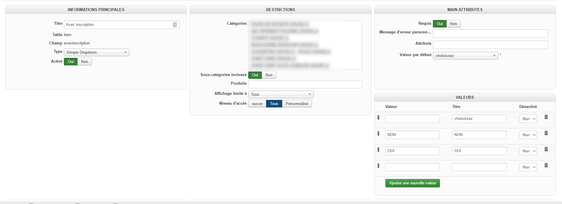

Lorsqu'on fait recommander on a un code erreur nous demandant de remplir des infos... en effet j'ai des champs à remplir dans chaque article donc un par exemple qui est un champ personnalisé appelé "Avec inscription" celui cil propose de sélectionner oui / non qui sont des choix requis pour donner la possibilité, lors d'une recommande au client de mettre une inscription ou pas , si oui est sélectionné, un champ personnalisé apparait avec un champ permettant au client de mettre son inscription.
Lorsque qu'on veut recommander une commande avec un article avec inscription on a un message d'erreur "Veuillez remplir le champ Avec inscription" qui correspond au oui ou non.
Cela n'empêche pas la commande de se mettre dans le panier.
Voilà le type de champ personnalisé qui créé ce type de message:
Merci.
Cordialement.

La capture de votre champs personnalisé expliqué déjà tout à fait ce que le champs fait.
