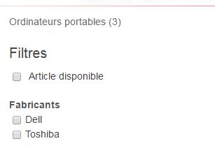

J'ai un soucie au niveau de l'affichage des modules d'hikashop. J'utilise le template "favourite" de FavTheme, donc aucun problème particulier la dessus.
Je vais expliquer le cheminement des évènements avant d'arriver à ma question :
J'ai voulu publier deux modules, un de catégorie de produit et un de filtre de produit par champ personnalisé, dans la colonne de gauche seulement dans la page d'une liste de produits, quand on regardais une fiche d'un produit on se retrouvais avec une colonne de gauche avec sont container mais vide, se qui avait pour effet d'avoir un container principal qui ne prenais pas toute la largeur (moche :ohmy: )
J'ai donc vérifié le code de mon template, et j'ai vérifié se que comptabilité la fonction
$this->countModules('sidebar1')
.... sur le listing des produits il m'en comptais deux ... donc normal, mais sur le détail d'un produit il m'en comptais toujours deux, alors que je demandais a se qu'il ne les affiches pas sur les fiches produit.
J'ai donc farfouiller un peu partout et surtout sur votre forum et j'ai trouver un post et essayé .... Sa fonctionne assez bien, sauf quand ont est dans le listing de produit il ne m'affiche pas le titre de mon premier module qui n'est autre que les catégories de produits. En désactivant cet fonction il me réaffiche les titres :dry:
Alors j'en viens à ma question, si je ne peux pas utiliser $this->countModules ou la fonction, comment je fait pour ne pas afficher les container des modules que je ne souhaite pas dans certaine page ?
PS : si vous avez besoin d'un accès au site, aucun problème (Administration + FTP) .

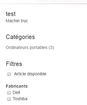

  • Posts: 13
9 years 6 months ago #262257
je parle du titre des modules et j'ai déjà essayer le code de stackexchange, ça ne change rien, ça reviens au même d'ailleurs.
Pour l'histoire des modules vide j'en fait mon affaire, ce n'est pas votre problème.
Je me rend compte que ma question n'est pas la bonne je me suis mélanger, pardon. La question c'est plutôt pourquoi il ne m'affiche pas le titre du premier module quand je met se bout de code ?
Si je met en premier un module Joomla (n'importe lequel) il m'affiche le titre du module, si bien sur je place se module avant les modules hikashop. Dès que je place en premier un module d'hikashop il me zap le titre du premier module .... comprend pas.
Il me semble bien que cela concerne hikashop .... Exemple en pièce jointe, la première, module personnalisé en premier, les modules hikashop ensuite, les titres s'affiche bien, par contre dès que je désactive le premier module (celui de Joomla), le titre du premier module d'HikaShop disparait.
PS : le Template utilise des fonctions standard à Joomla, comme la plupart des templates.

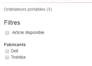

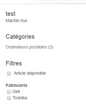

  • Posts: 13
9 years 6 months ago #263546
oui, ça je sais :lol:
Mais alors pourquoi je n'ai pas accès au paramètre du module header_tag ? Et seulement dans HikaShop Content Module.
Encore plus bizarre .....
Je met l'un en dessous de l'autre la liste des catégorie et le système de filtrage, deux modules d'hikashop. Quand je met en premier le module des catégories, les paramètres du module se répète et s'imbrique (pièce jointe moduleparams_1erposition.txt) et donc le paramètre header_tag n'est pas accessible (du moins dans la première arborescence). Et si je le met en deuxième position (donc a la suite du système de filtrage), les paramètres sont cohérant (pièce jointe moduleparams_2emposition.txt).
Deux solutions : problème dans le HikaShop Content Module, ou problème dans Joomla. Les tests on été effectué avec un Template par défaut de Joomla avec juste la modification pour tester le contenu de chaque module. Si je désactive la fonction pour tester le contenu des modules tout fonctionne normalement ... MAIS je ne peux pas correctement compter les modules, du coup ça me créer des colonnes vide et me ça me fou en l'air ma mise en page.
This message has attachments files.
  • Posts: 86112
  • Thank you received: 14210
9 years 6 months ago #263550
Mais vous dites vous-même que l'affichage fonctionne comme il faut sans le code que vous rajoutez pour gérer l'affichage de la colonne ou pas dans votre template... c'est donc que le problème vient de ce code et non du module.
Je suppose que le soucis est lié au fait que vous demandiez le rendu du module deux fois au lieu d'une seule sur la même page.
Ni Joomla, ni HikaShop, ni le template n'est fait à la base pour gérer cela. Donc quelque chose doit mal fonctionner à cause de cela.
Mais la solution est surement de faire que les modules ne soient rendus qu'une seule fois et de faire la vérification et l'affichage avec le même HTML plutôt que de faire deux fois le rendu, une fois pour la vérification et une fois pour l'affichage.
