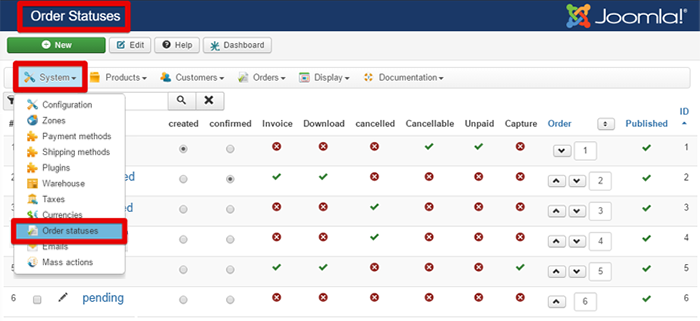

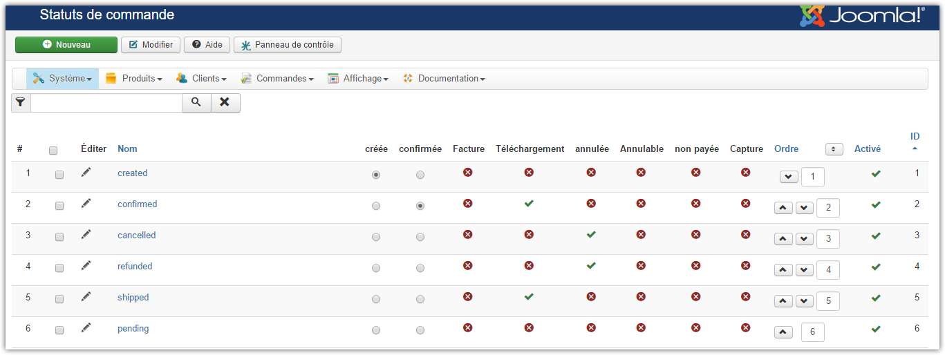

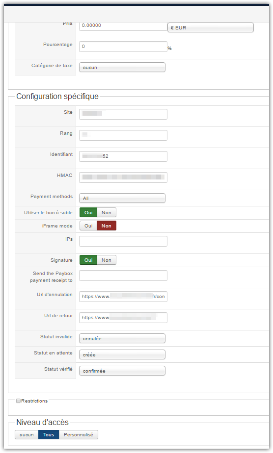

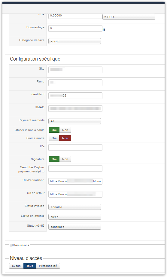

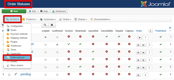

Il y a donc quelque chose qui fait que cela ne marche pas, pouvez vous fournir des screenshot de :
- La page de copnfiguration du plugin de paiement.
- Et votre listing de status (dans Components => HikaShop => Configuration, and in System dropdwon select Order Statuses)
Awaiting news from you.

9 years 5 months ago #263298
Bonjour Philip et merci pour votre réponse
Voila les informations demandées
Je suis encore en mode test
Merci d'avance

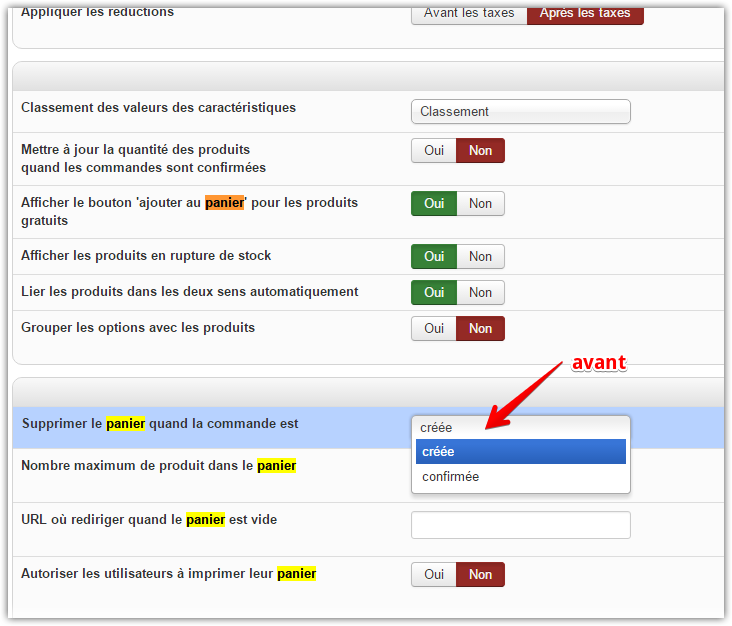

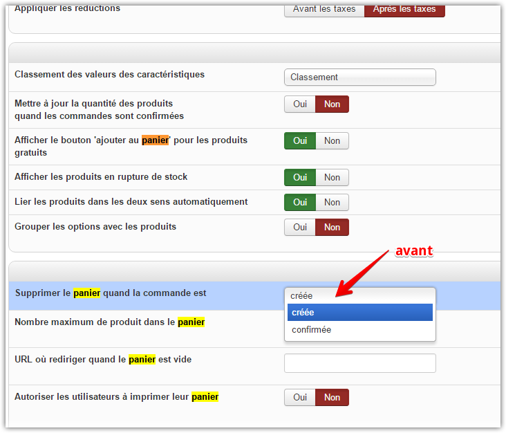

Vérifiez que l'option "Clean cart when order is" de la configuration est bien sur "confirmed".

J'ai modifié le réglage, je pense que c'était le bon mais l'annulation ne se fait toujours pas
J'ai bien passé le message à confirmé
Mais la commande est toujours notée créée alors que sur la page de la banque j'ai fait annuler
J'ai fait une mise à jour de hikashop 3 et j'ai toujours le problème cdt

9 years 5 months ago #263909

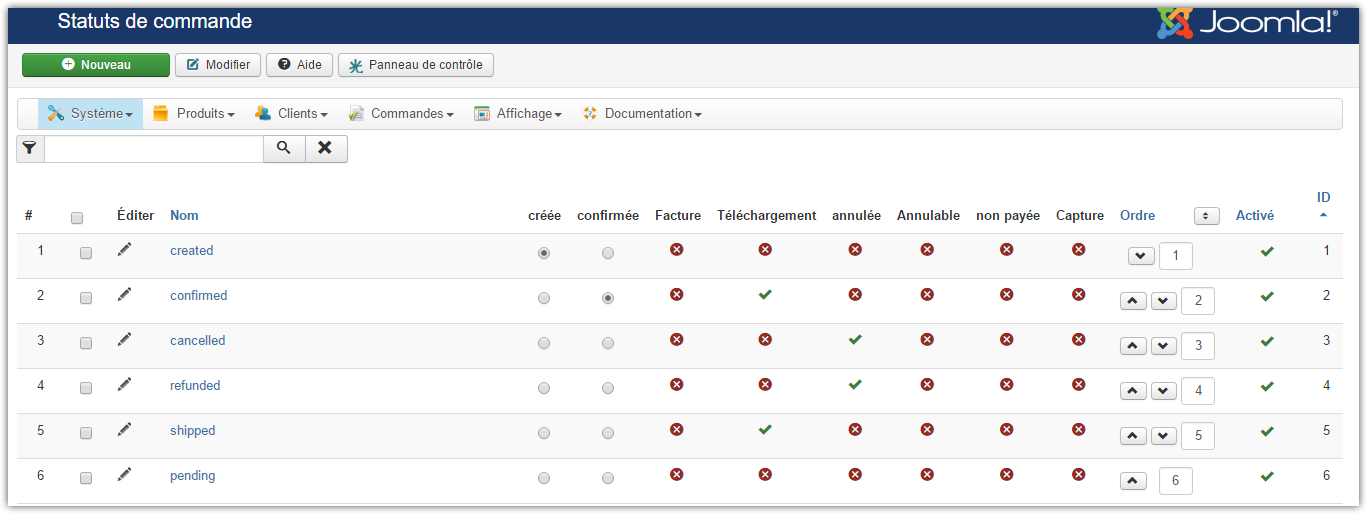

J'ai mis le doit sur le problème, j'ai modifier vos setting de vos statuts de commande (dans Components => HikaShop => Configuration, puis dans System => Order Statuts)
L'oubli était que pour une raison ou une autre, votre status created n'était pas cancellable, donc non modifiable vers l'annulation.
Pouvez procédez à des tests pour voir si ma nouvelle configuration résoud bien votre problème ?
En attente de vos retours.

  • Posts: 171
  • Thank you received: 5
9 years 5 months ago #263922
Philip un grand merci à vous et toute votre équipe.
Le problème venait bien de là car tout à l'air de fonctionner correctement maintenant
Mille mercis
