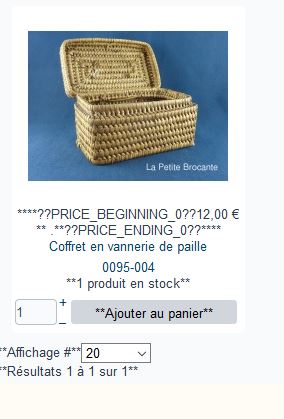

Now after changing
class hikashopMondialrelay extends hikashopFieldText{
i have a lot of ** in all my links and ?
i make plugin out but i have still this , and *
  • Posts: 16
9 years 5 months ago #264121
screenshot
  • Posts: 16
9 years 5 months ago #264125
j'ai réussi à enlever les **et j'ai desinstaller le plugin mondial relay, mais je ne sais pas où trouver le patch

9 years 5 months ago #264123
Vous pouvez le télécharger là ou vous l'avez téléchargé la première fois:
www.hikashop.com/support/documentation/2...h-mondial-relay.html
Pour les points d'interrogation, le soucis vient de vos fichiers de langue. Il doit y avoir un problème quelque part avec eux.
Mais en tout cas, la modification pour la page blanche est correcte et n'est pas la cause du problème avec le fichier de langue.
PS: Merci de ne pas poster plusieurs messages pour la même question sur différents sujets.
