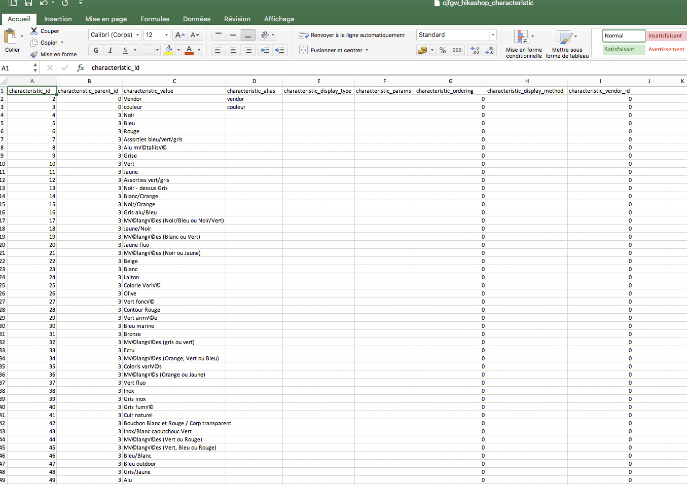

  • Posts: 22
7 years 11 months ago #294349
Une question concernant la base de donnée, comment ajouter des caractéristiques avec des valeurs?
j'ai fais un essai en faisant un export de ma base, en ajoutant une colonne de caractéristique celle ci ne s'ajoute pas.
Un autre essai à été d'ajouter des valeurs à des caractéristique existante mais cela ne fonctionne pas également.
Quel est la marche à suivre ?
Cordialement.
Nicolas
  • Posts: 85722
  • Thank you received: 14051
7 years 11 months ago #294351
Pourtant c'est bien la solution.
Il suffit d'exporter la table hikashop_characteristic en CSV via votre phpmyadmin. Vous pouvez rajouter des valeurs et des charactéristiques au CSV et l'importer ensuite toujours via votre phpmyadmin et vous aurez vos nouvelles caractéristiques / valeurs.
PS: merci de créer un nouveau sujet lorsque votre question n'est pas directement lié au sujet.
  • Posts: 22
7 years 11 months ago #294420
Merci pour votre réponse, je n'avais pas penser à passer par le phpmyadmin. J'ai donc fait un export en csv (probleme affichage des police), et quand j'importe via le phpmyadmin il m'affiche :
Nombre de colonnes invalides dans les données CSV à la ligne 1.
qu'elle serait le problème à votre avis ?
PS :Voulez vous que j'ouvre un nouveaux sujet ?
Nicolas
  • Posts: 85722
7 years 11 months ago #294421
Ouvrez le CSV avec notepad++ et regardez ce que vous avez sur la première ligne. VOus devez avoir le nom des colonnes séparés par des virgules ou des point-virgules.
PS: non, c'était pour la prochaine fois.
