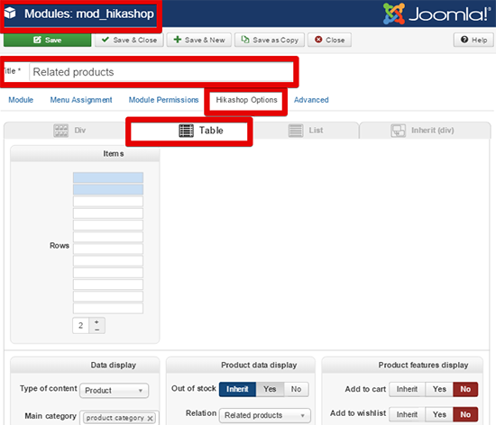

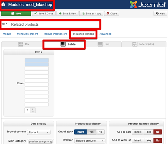

C'est parfaitement possible, pour cela suivez les étapes :
- Allez sur la page de configuration de vos produits liés, dans Extensions => Modules
- Selectionner le Module related product, puis dans l'onglet HikaShop Options, et sélectionnez l'onglet Table (et eventuellement configuré les options comme désiré)
- Sauvegardez !

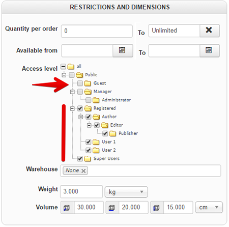

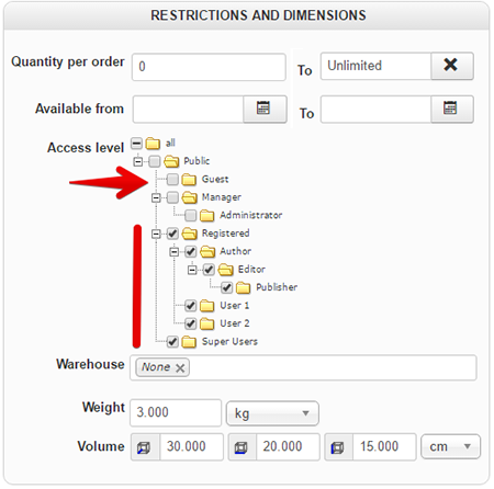

Second étape, aller sur les produits et définissez dans la partie Restrictions and Dimensions, configuré les access level comme désiré.
Dans cet exemple, seul les clients loggés peuvent voir le produit.
En espérant que cela réponde à vos attentes.
