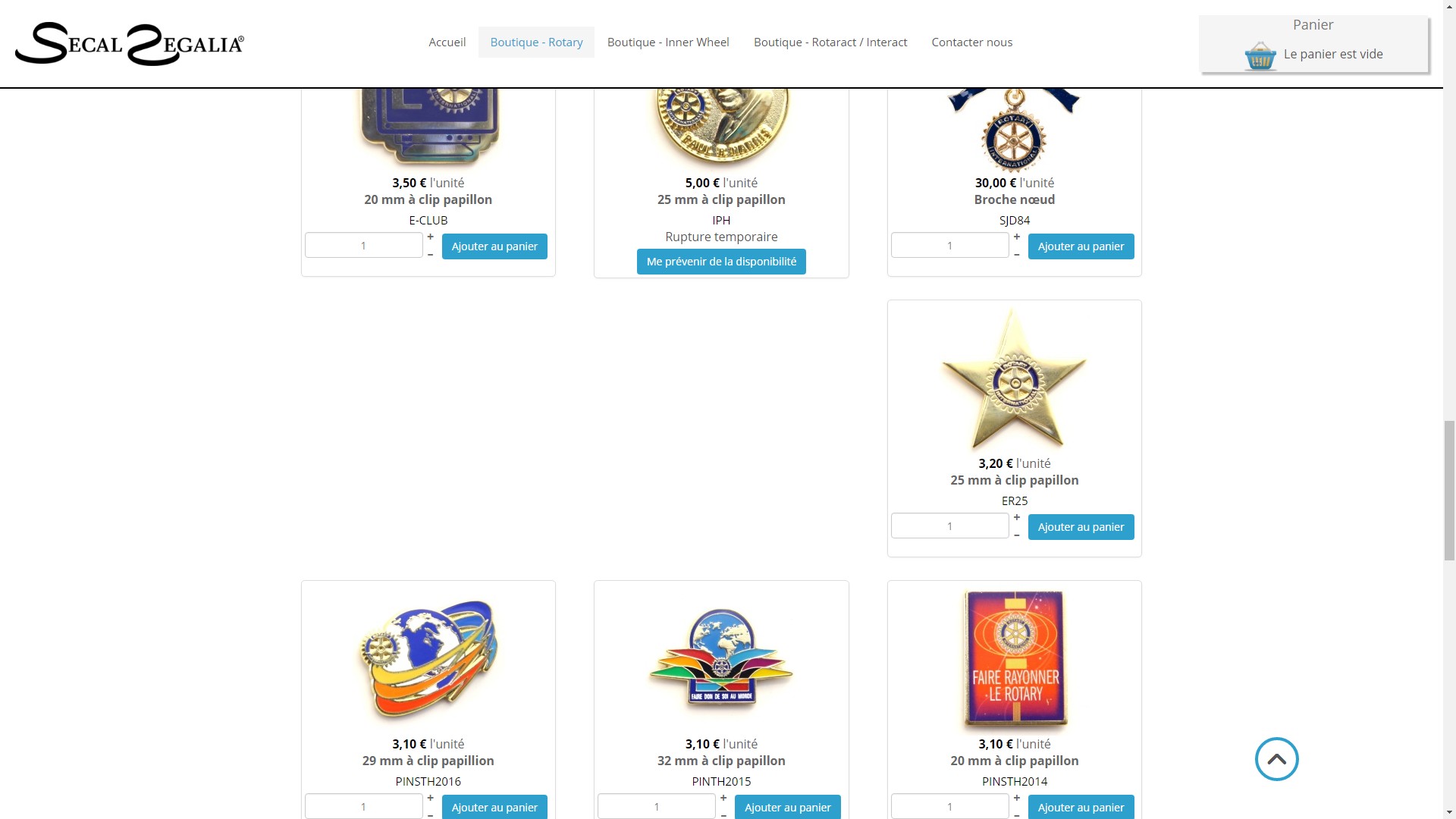

Suite à la mise à jour de Hikashop 2.6.1 vers 3.0.1, je me suis aperçu que quand l'option "Afficher les produits en rupture de stock" est active des produits "fantômes" apparaissent (voir screen joint). Une fois l'option désactiver l'affichage revient à la normale selon la configuration.
J'ai parcouru le forum sans succès, auriez-vous une piste?

Pas de produit fantome.
C'est un problème de grid layout car vos box de produit n'ont pas toutes la même hauteur.
Activez l'option height consistency de votre élément de menu, ou forcer la hauteur des box pour qu'elles aient toutes la même avec un peu de CSS et cela s'affichera comme il faut.
