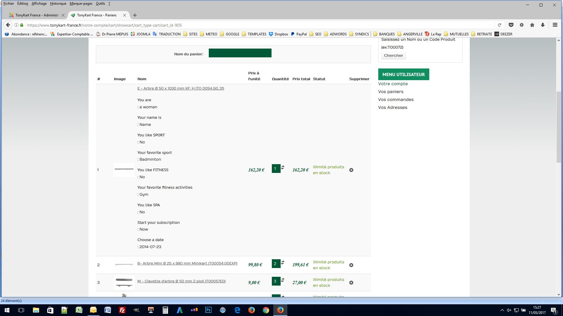

Lorsque j(ouvre un panier qui a été sauvegardé, le 1er produit comporte des texte sans rapport avec celui-ci. (you are: a woman, Your name is....)
Je ne vois pas d'où ils proviennent ! (voir image jointe)
Si vous avez une piste
Merci pour votre aide
Last edit: 8 years 3 weeks ago by chlyroju.
  • Posts: 26381
9 years 3 months ago #269290
Cela ressemble à un vieux bug qui a été corrigé dans HikaShop 2.6.4.

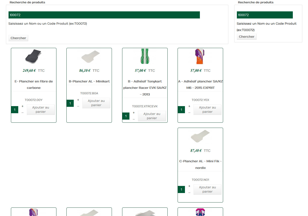

Mais il me reste un problème sur la mise en page des produits dans la page de recherche. Il y a des espaces importants entre les produits !
(voir image jointe)
Merci par avance
  • Posts: 86058
  • Thank you received: 14184
9 years 3 months ago #269608
C'est juste un problème de CSS car la hauteur chaque box produit n'est pas la même.
Ajoutez ce CSS pour forcer la hauteur et le problème disparaîtra:
.hikashop_subcategories div.hikashop_category, .hikashop_products_listing div.hikashop_product {
height: 350px;

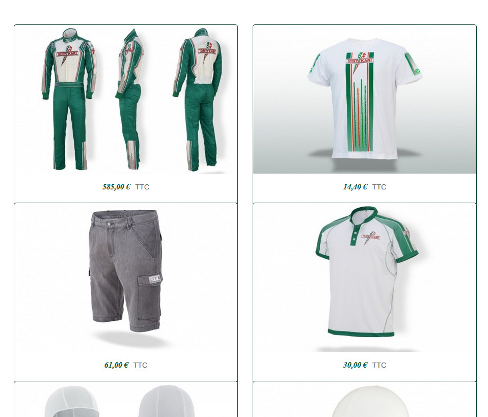

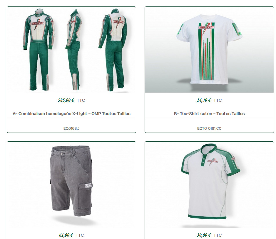

J'avais essayé mais cela génère d'autres problèmes sur les pages produits !
voir les images jointes
  • Posts: 26381
9 years 3 months ago #269677
Alors vous devez spécifier une hauteur encore plus importante.
Ou alors utiliser un selecteur CSS plus restrictif pour n’interagir qu'avec un listing précis.
