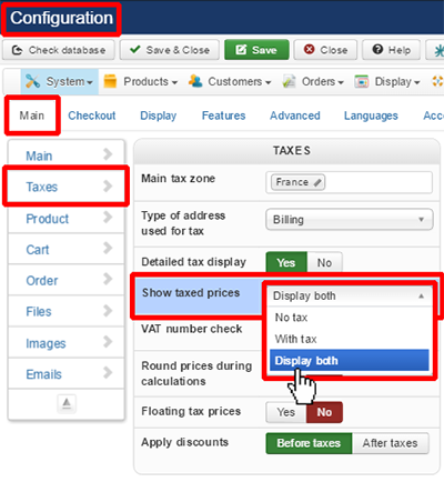

9 years 2 months ago #270479
Be sure to have "switch on" the Show taxed prices option, in Components => HikaShop => Configuration, and in Main tab, then in Taxes part :
Hope this will help you.

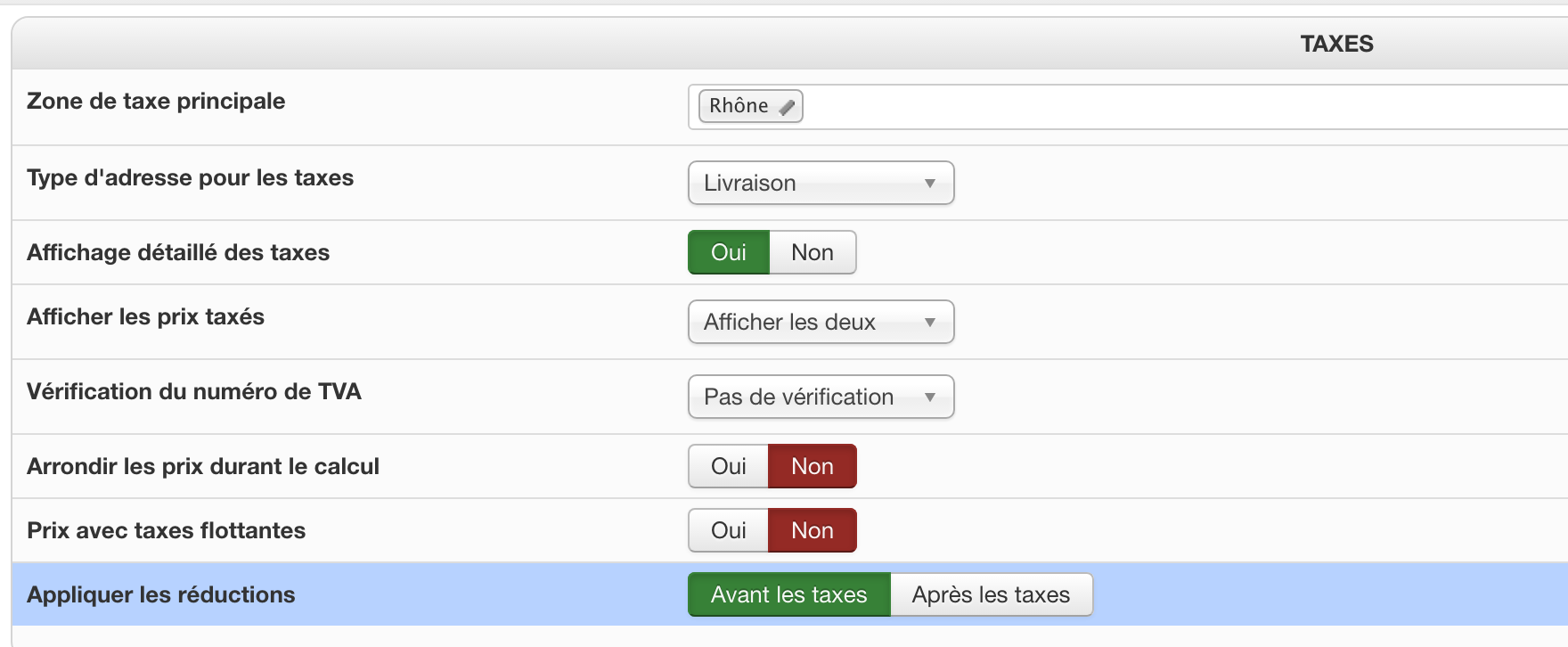

9 years 2 months ago #270574
Thank you for your answer.
The option is already to "Display both"
Tha taxes are also not displayed on invoices sent by email.
Any other idea ?

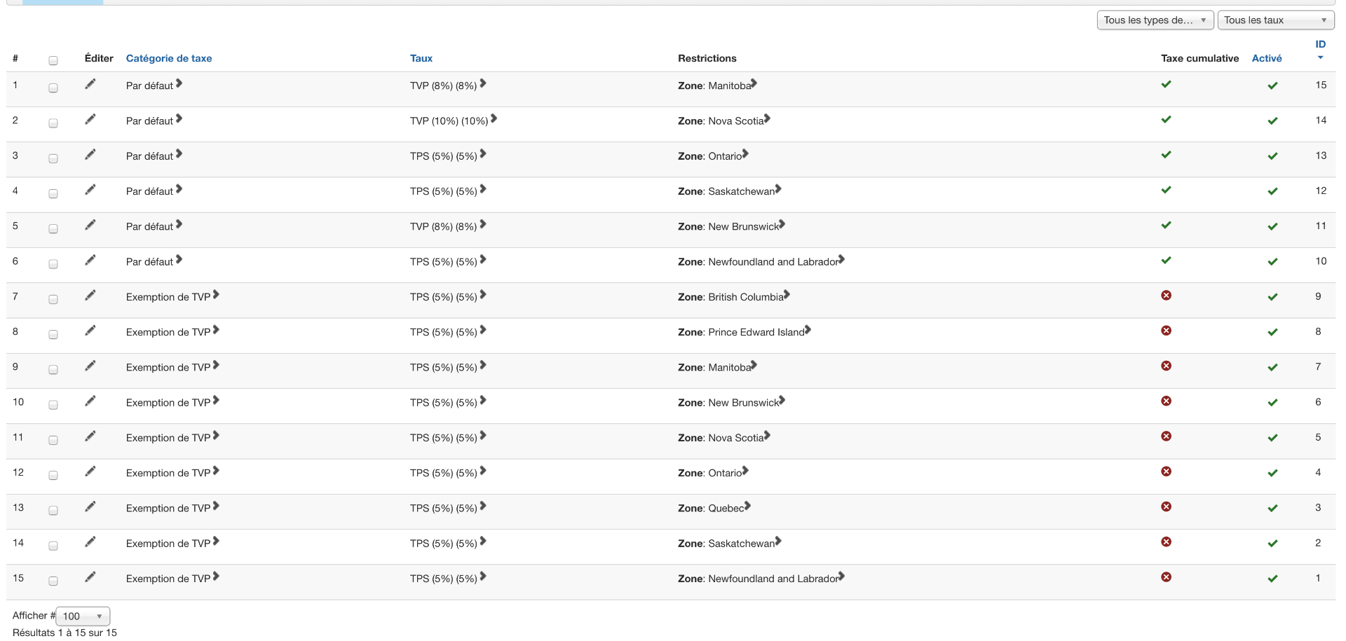

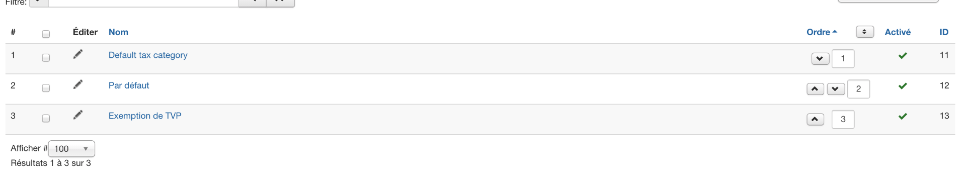

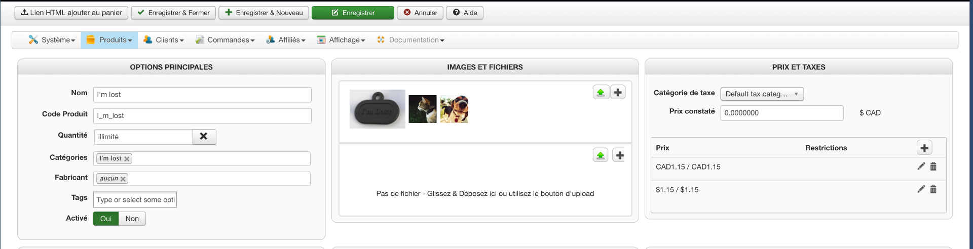

Dans votre capture www.hikashop.com/media/kunena/attachments/6145/setup.png je vois que vous avez sélectionné la catégorie de taxe "default tax category" pour votre produit.
Cependant, dans votre capture www.hikashop.com/media/kunena/attachments/6145/taxes.png je vois que vous n'avez configuré aucune règle de taxes pour cette catégorie de taxes.
Et donc, il est normal qu'aucune taxe ne soit appliquée à ce produit.

9 years 2 months ago #270605
Merci pour votre réponse. Ça commence à êre plus clair. Mon objectif est d'avoir un calcul de taxe différent en fonction des différentes provinces au Canada.
Juste pour être certain du fonctionnement. Comme je ne peux assigner un produit à plus d'une catégorie, est-ce que je dois avoir seulement une seule catégorie ( Par défaut ) et lui ajouter toutes les restrictions nécessaires? En ce moment j'ai deux catégories. "Par défaut" et "Exemption de TVP".
En résumé je change la catégorie toutes mes règles de taxes "Exemption de TVP" par "Par défaut" et j'assigne mes produit à la catégorie "Par défaut".
Simplement me confirmer ou infirmer si je suis au bon endroit et je m'exécuterai.
Merci,
  • Posts: 26381
9 years 2 months ago #270608
Un produit va posséder une catégorie de taxe et ensuite vous allez voir des règles de tax en fonction de conditions, incluant la zone mais également le type d'utilisateur (si par exemple c'est un professionnel avec un numéro de TVA).
Une fois votre produit avec une catégorie de taxe, vous devez donc définir les règles :
www.hikashop.com/support/19-documentatio...axation-listing.html
Cordialement,
