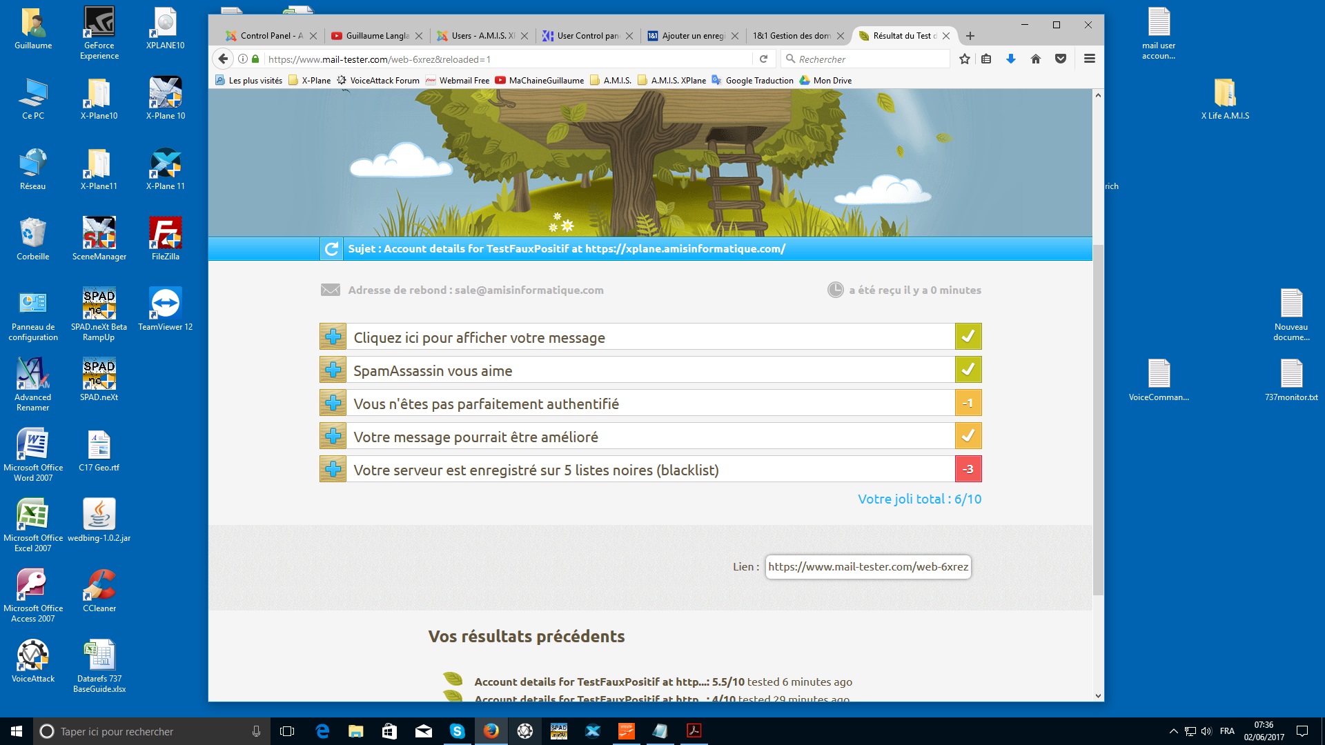

j' ajoute ici la capture de mail-tester qui montre que le serveur est correctement paramétré. Manque juste un DKIM, je pense que peu de personnes ont cette signature Google.
Les 5 serveurs anti spam qui me donne un "-3" ne contiennent même pas tous mon adresse IP. Quoiqu'il en soit, Orange, Free et SFR m'ont confirmé ne pas lister mes adresses mails en tant que spam. Par contre, les emails sont rejetés en 550 avec l'indication: "Content rejected".
Je re confirme, que les messages passent très bien en Non HTML, ce qui montre bien que mon IP et mes adresses mails ne sont pas blacklistées.

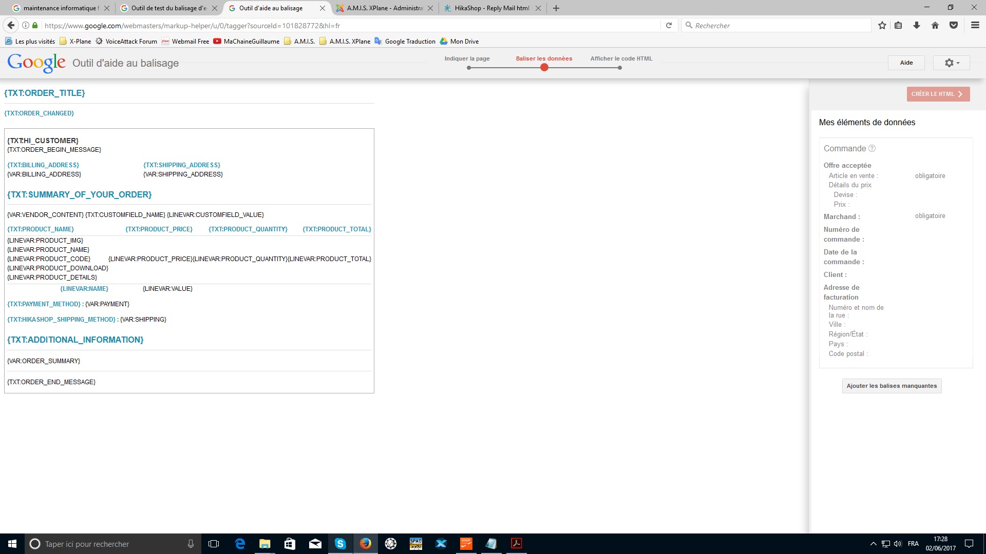

je viens ajouter de l'info...
Quand on rentre un mail type order confirmation dans l'outil d'aide Google pour le balisage des mails, plusieurs champs ne sont pas vus comme ils devraient l'être ou n'existent pas.
Je ne sais pas si c'est une info intéressante mais bon... Je fouille.

Vous êtes enregistré sur des listes noires ; indiquant que votre serveur d'envoie d'email à envoyé massivement des messages ou trop d'emails marqués en tant que "spam".
Cela n'as rien à voir avec HikaShop mais c'est relatif à la plateforme utilisée pour envoyer des emails.
Nous ne pouvons être responsable de cela car rien n'indique qu'HikaShop soit responsable. Bien au contraire, l'email est bon et "spamassassin" aime l'email généré par HikaShop.

Comme expliquait Jérome, d'après mail-tester, vos emails ne sont pas correctement authentifiés avec DKIM, et votre serveur email est blacklisté sur certaines listes de spam.
Je serais vous, je commencerais par corriger cela.
