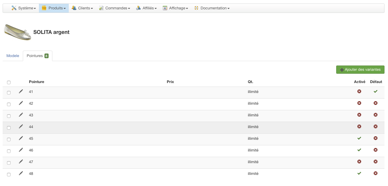

je ne trouve pas comment n'avoir aucune valeur par defaut pour les variantes , quand un client vient acheter des chaussures il n'y a pas de valeur par defaut , aucune case ne doit etre cochee par defaut
comment faire ?

la seule maniere que je trouve c'est mettre dans les variantes une pointure inexistante par defaut et la virer de l'affichage du front end

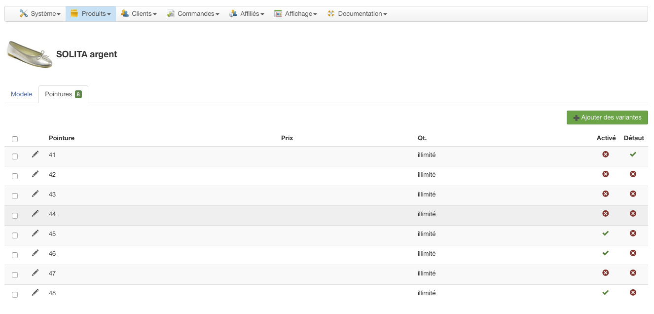

Elle est dans la table de relation entre les produits et les caractéristiques.
Le produit principal va avoir des liens vers les caractéristiques pour la "pointure" dans votre cas, mais aussi un liens vers la valeur "41" de "pointure" afin de définir la valeur par défaut pour cette caractéristique.
Si vous regardez votre capture vous verrez que le produit noté par défaut n'est pas publié ; il n'est donc pas disponible.
Donc c'est plus que normal qu'HikaShop vous indique qu'il y a un problème ; car il y a un problème dans votre configuration et vous n'avez qu'à cliquer sur la variante à passer à défaut pour changer la variante par défaut !!!
