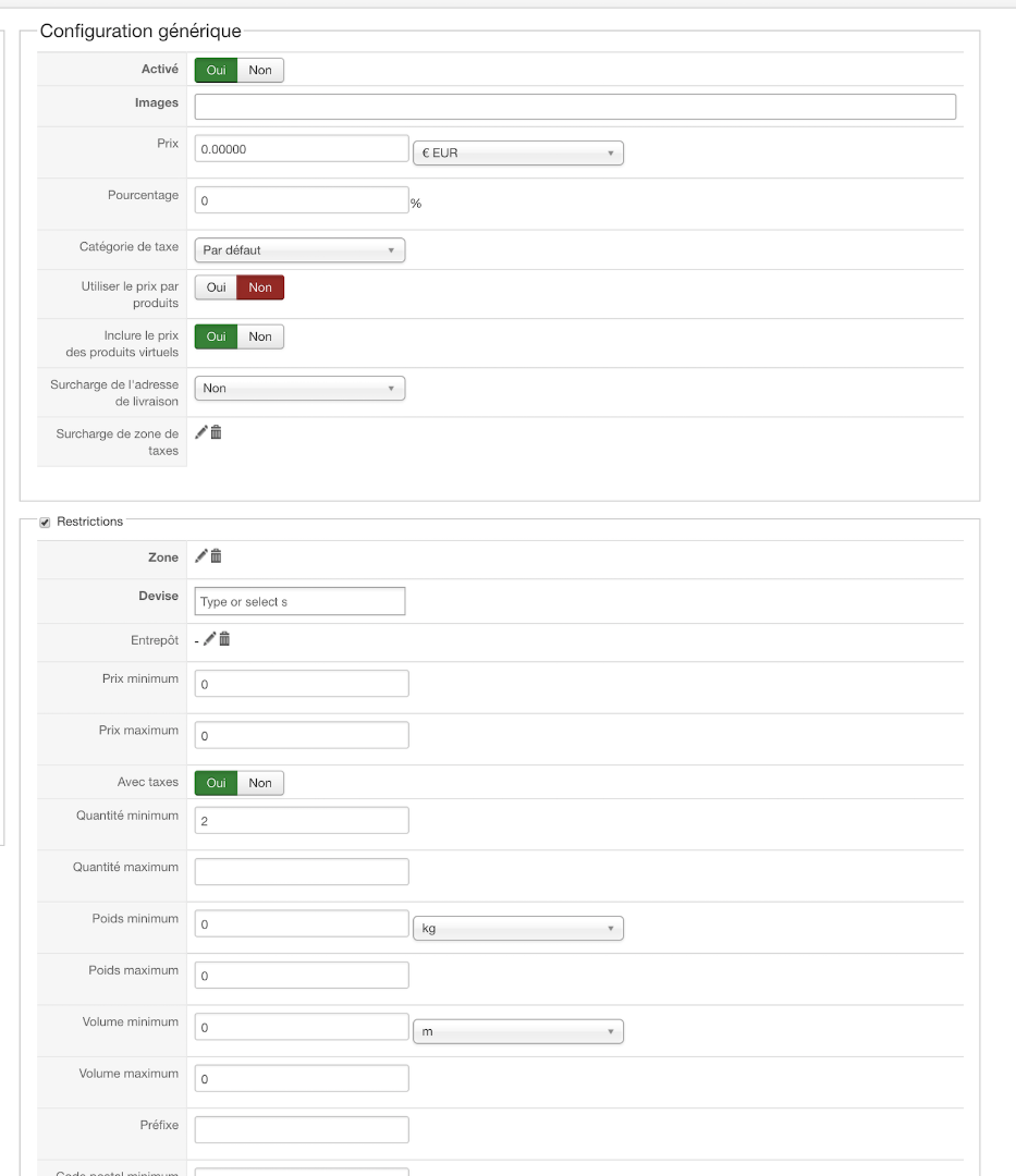

Je travail à configurer mes méthodes de transports. J’ai déjà deux méthodes de transports en fonction des zones (USA et Canada) et ça fonctionne très bien.
j’aimerais faire afficher une méthode de livraison en fonction du nombre de produit dans le panier.
À partir de deux produits, la livraison est gratuite pour le Canada et les USA
J’utilise le "Manual shipping plugin" et j’ai beau essayer, ça ne fonctionne pas. Elle ne s'affiche tout simplement pas. Quelle est la meilleure méthode pour y arriver?
Merci,
Ma configuration:

J'ai reproduis votre configuration de la méthode de livraison, et cette dernière apparait bien dans mon checkout.
Du coup pouvez vous checkez ces différents points listés dans cette FAQ (spécial méthode de livraison).
J'ajouterai qu'il serai bien, pour que je puisse vous aidez plus éfficacement que les screenshots fournis nous permettent de voir toutes les options.
Je pense notamment aux ACL, car elle peuvent être la source de votre problème, vérifiez que cette partie n'entre pas en conflits.
En attente de vos retours.

Mon problème est réglé, mais je prends le temps d'expliquer ma solution si ça peut aider quelu'un d'autre.
Pour une raison que j'ignore, il faut obligatoirement sélectioner une zone ou une devise pour que Hikashop nous laisse sauvegarder les restrictions. À défaut de le faire, lorsqu'on sauvegarde, la case "restrictions" de décoche toute seule. En ajoutant des devises, ça a fcontionné pour moi. J'ai pu ajouter ma quantité minimum et maximum.
Si vous avez d'autres commentaires sur cette subtilité pour le fonctionnment des restrictions, je suis à l'écoute.
