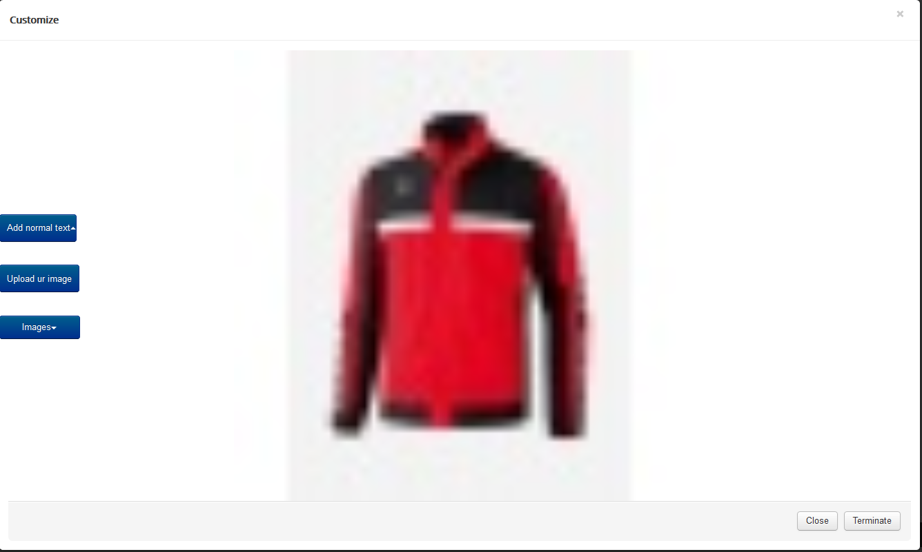

Bonjour Jerome, merci de m'avoir répondu,donc voici mon modal:
Attachment not found
en bas, il y a un bouton terminate et je voudrai que quand l’utilisateur clique sur celui-ci le produit "Customization" soit ajouté au panier, j'ai déjà testé avec ajax sur un fichier externe avec le code:
