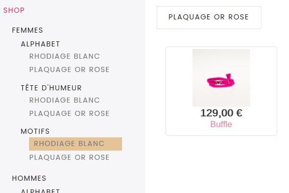

J'utilise Yootheme et mes menus affichent les modules HikaShop dans mes articles
donc je n'utilise pas de menus HikaShop par défaut pour mes listings produit
quand je clique sur un produit pour aller sur sa fiche détail, comment enlever "component/hikashop" dans l'url ?

oui mais comment ce lien généré par le listing HikaShop (ici buffle)
lancera mon menu ?

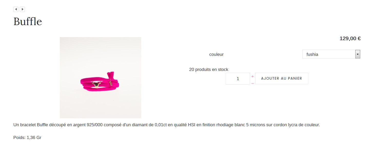

c'est quand je clique sur le lien "buffle" pour arriver là
que j'ai l'url
...fr/component/hikashop/produit/0lnjmo002007obe
et j'aimerais avoir
...fr/produit/0lnjmo002007obe
