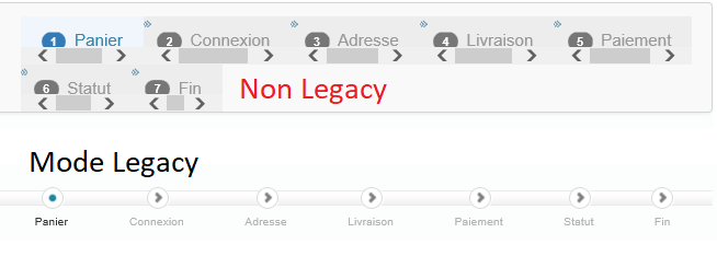

J'ai effectué un test pour voir la différence et passer au mode non Legacy et le résultat n'est pas celui attendu.
La barre de progression du panier est pas élégante (voir fichier joint)

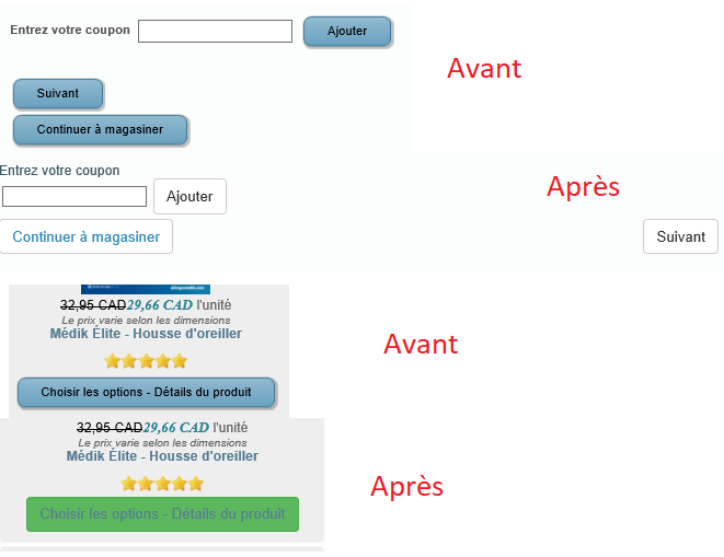

Les boutons sont maintenant rendu vert ou gris au lieu de celui du Template (fichier joint):
Peut-on organiser/modifier le tout pour que le nouveau mode respecte le modèle précédent(Template du site) ?

Le mode "non legacy" est le nouveau système de passage en caisse. C'est justement car il utilise d'autres vues que le passage en caisse que nous avons du faire une option de rétro compatibilité pour que vous puissiez mettre à jour HikaShop sans avoir à adapter vos codes CSS/PHP personnalisés et options.
Donc forcément, si vous désactivez l'option, il va falloir adapter cela.
Par exemple, pour les boutons, il faut configurer les options de classes de bouton dans la section "options CSS" de l'onglet "Affichage" de la configuration pour que vos boutons utilisent les classes de votre template.
Pour la barre de progression du passage en caisse, c'est un problème de CSS avec le template. Il va falloir analyser la situation et corriger le CSS qui pose problème. Un web designer qui s'y connait en CSS pourra vous aider.

Serait-ce possible d'ajouter une option qui permet de choisir les classes entre le Template et Hika ?
ça donnerait de la felxibilité et enleverait les difficultés de configuration afin de respecter le Template.

Non. Ni HikaShop ni nous n'avons connaissance des classes que le template implémentent pour les boutons. Le plus souvent c'est "btn" mais il est aussi courant que d'autres classes soient utilisées.
