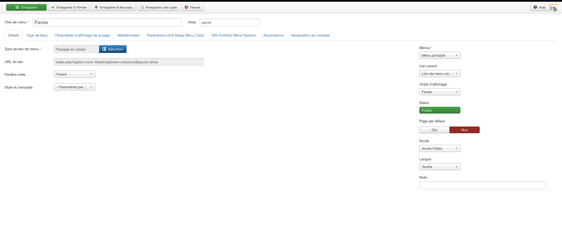

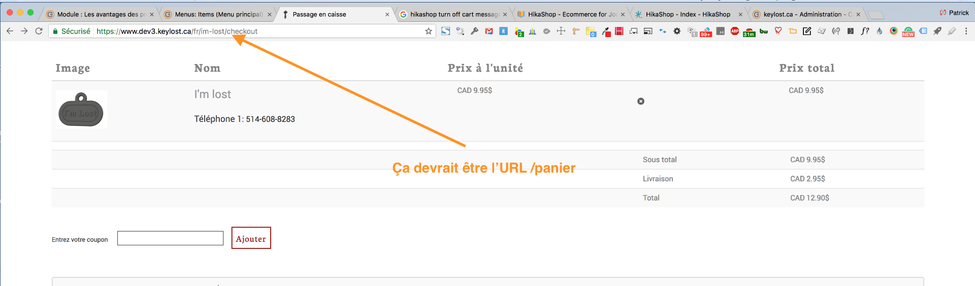

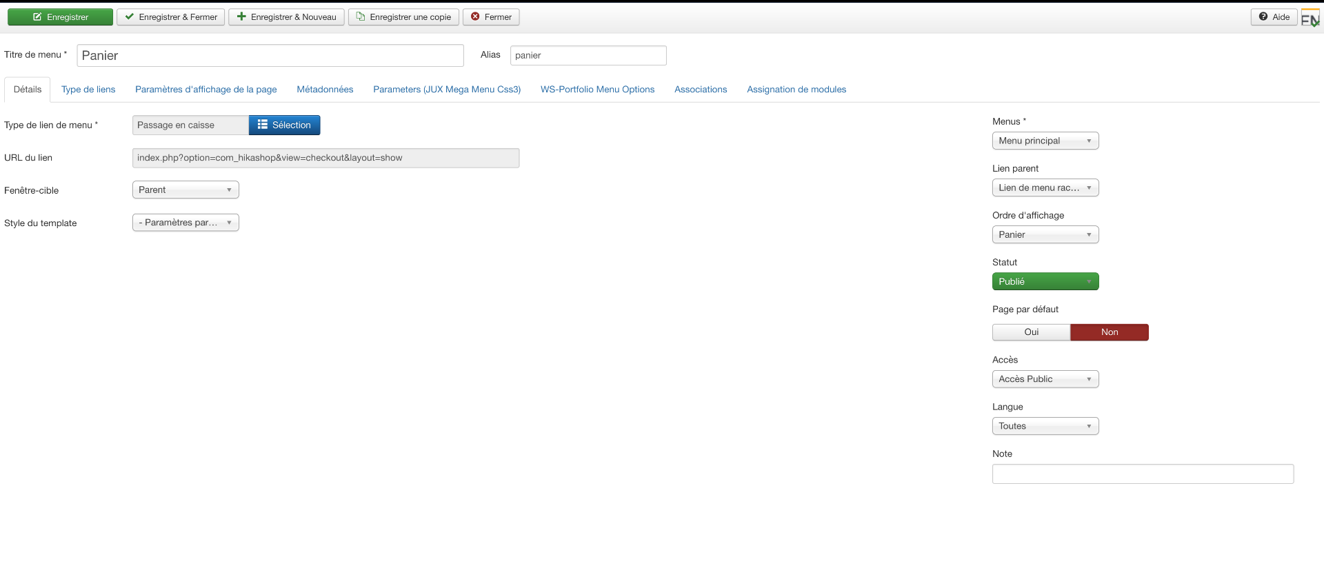

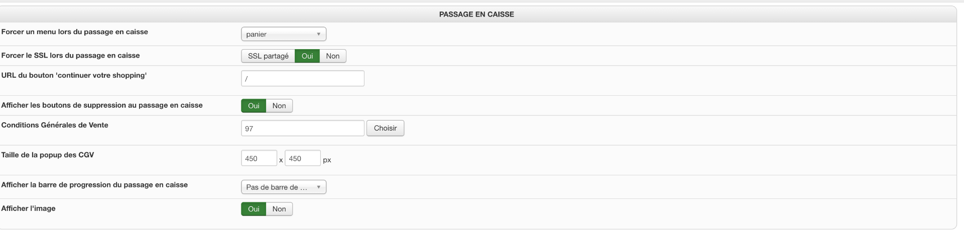

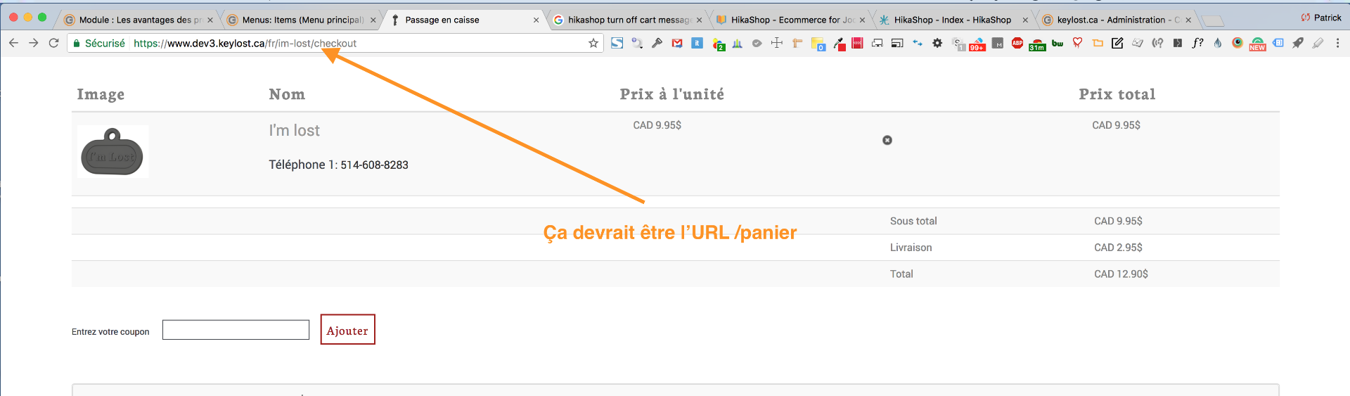

J'ai configuré Hikashop pour forcer l'item de menu "panier" lors du passage à la caisse. Ça ne semble pas fonctionner. J'obtiens un autre URL. Ce qui me cause des problème d'affichages de mes modules.
Avez-vous une idée de ce qui m'échappe? Merci,

8 years 10 months ago #274186

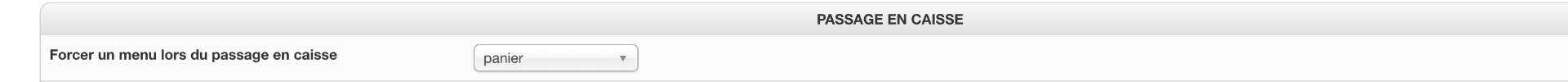

Le plus simple sera d'utiliser le paramètre "force menu on checkout".
Il vous faudra créé un menu spécifique pour le checkout et l'assigner dans la configuration :
www.hikashop.com/support/documentation/5...ml#checkout_checkout
Cordialement,

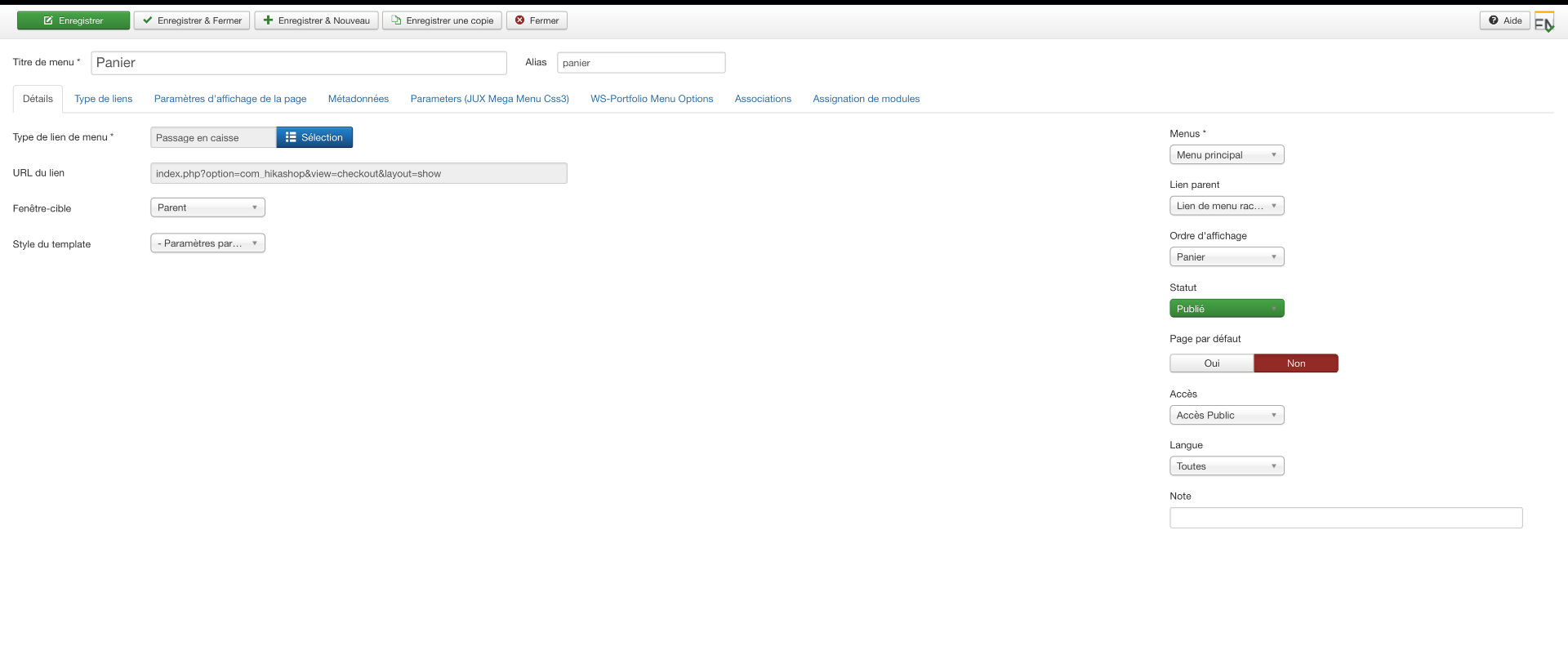

8 years 10 months ago #274259

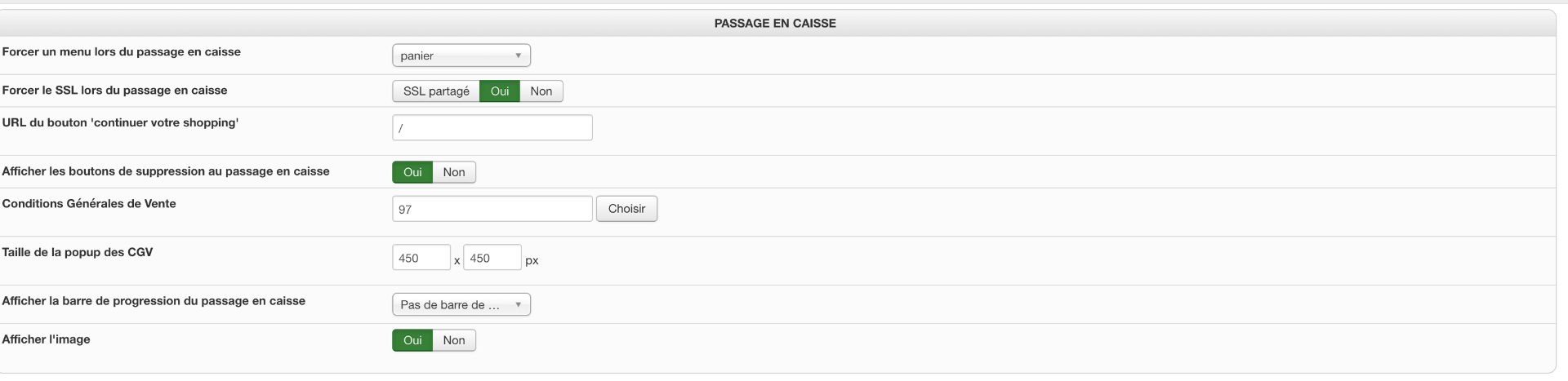

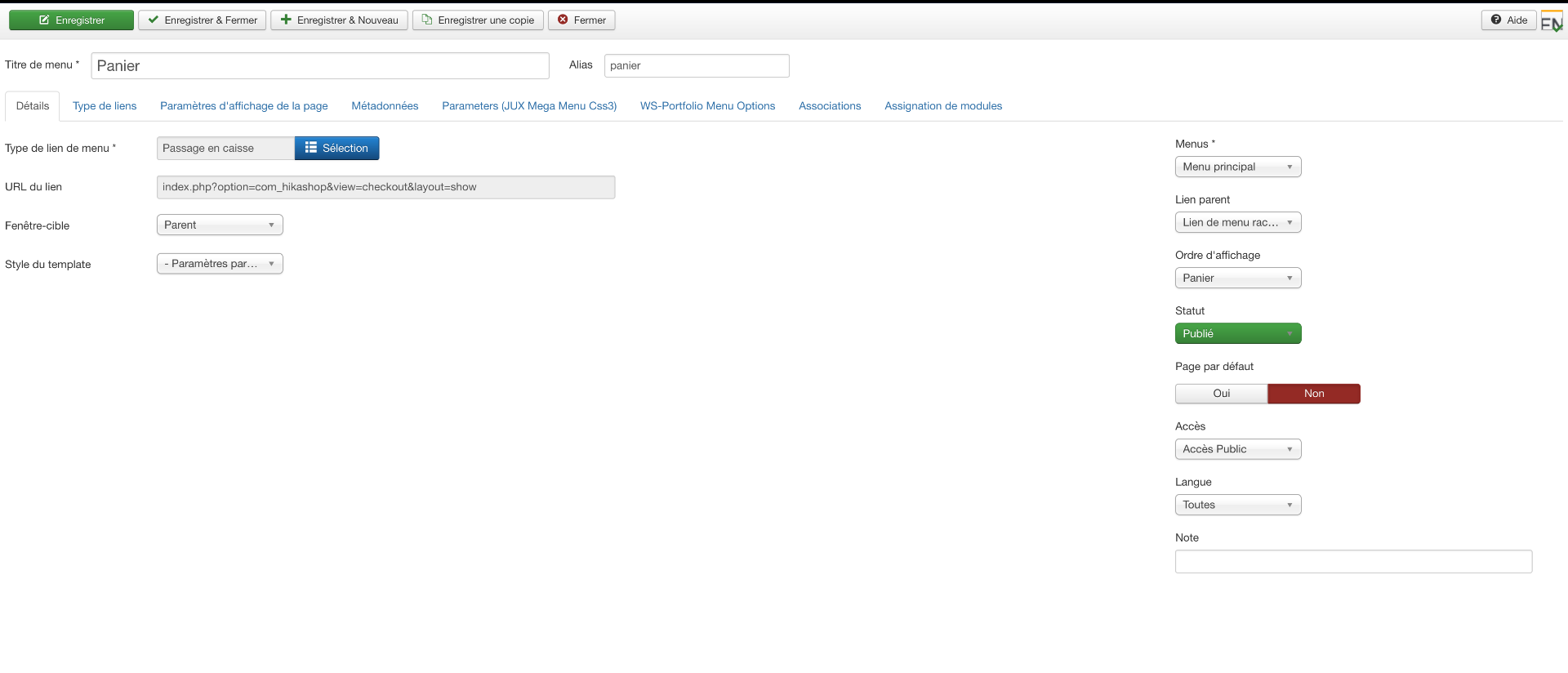

Je pense avoir déjà fait ce que vous m'expliquez. Qu'est-ce qui m'échappe?

Merci pour l'accès. J'ai rajouté un patch pour cela de notre coté.
Téléchargez le paquet d'installation sur notre site dans le menu My account>My subsriptions et installez le sur le votre et cela rajoutera le patch et cela devrait ensuite fonctionner comme il faut.
