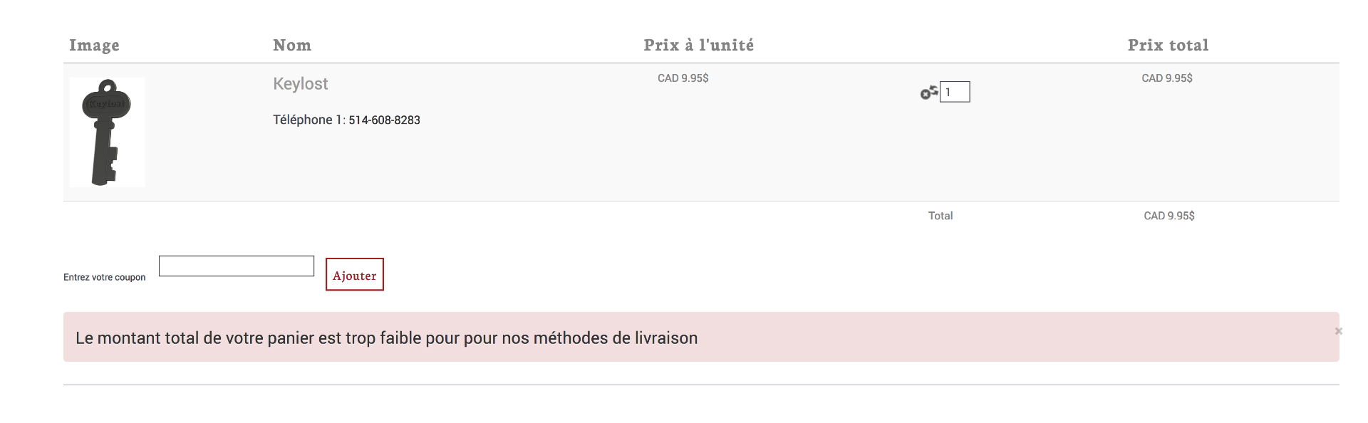

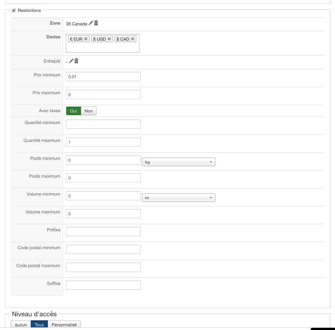

je veux faire afficher une méthode de livraison pour les commandes qui sont plus grandes que 0,01$

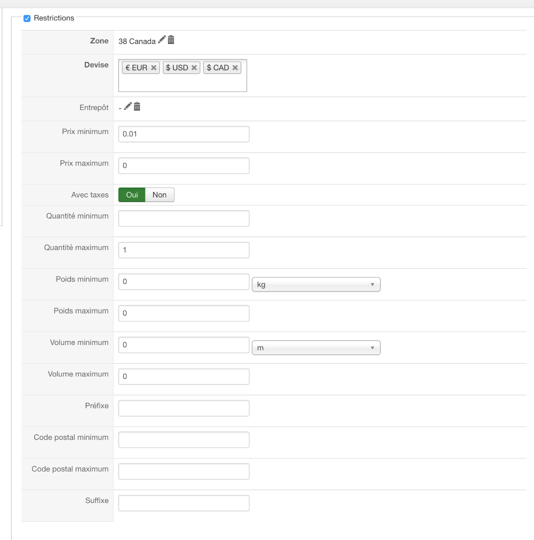

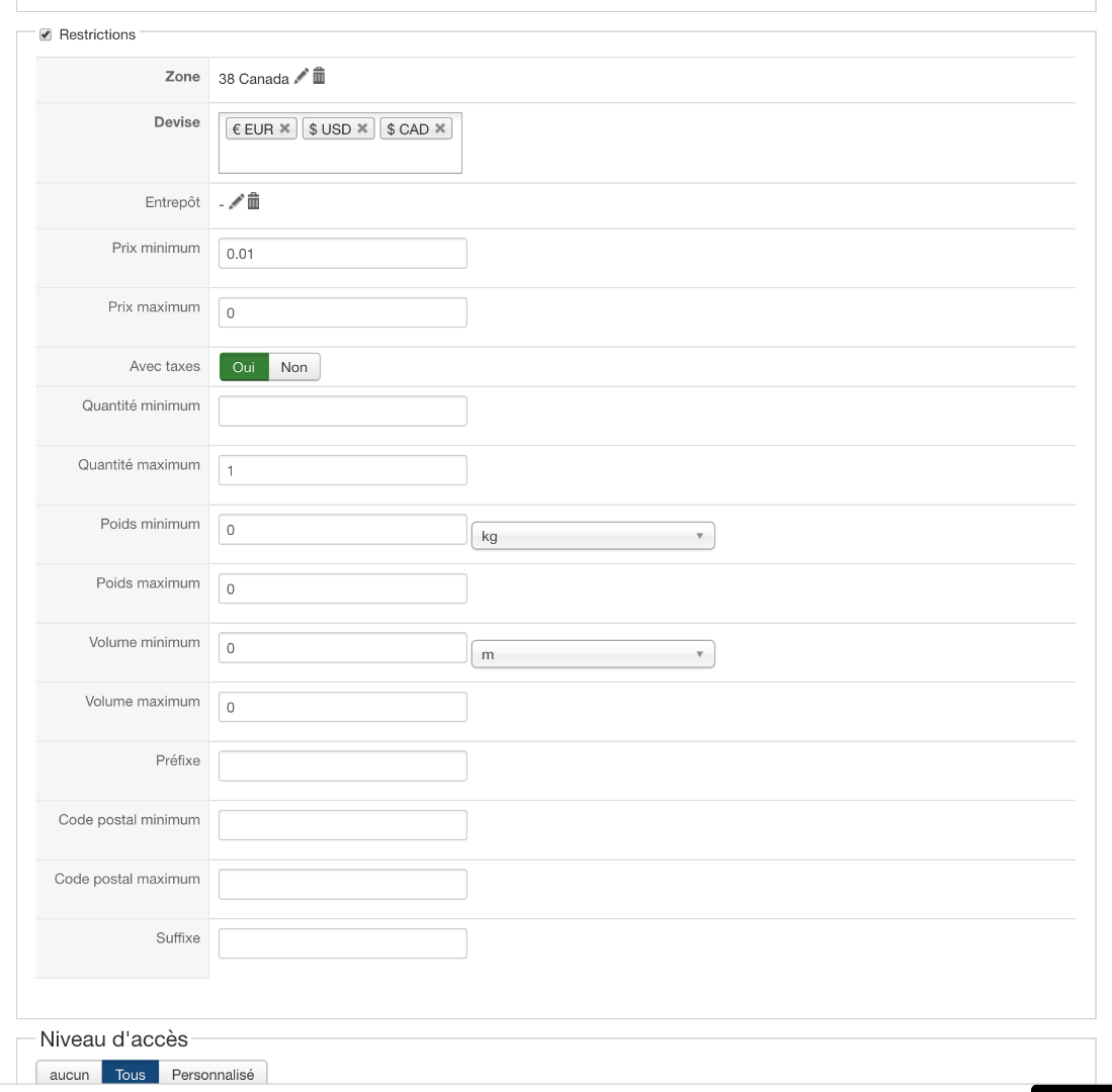

J’ai configuré la chose et ça ne fonctionne pas. Ma méthode de livraison n’apparaît simplement pas lorque le montant est > 0$. Dans les options du plugin de livraison, lorsque je sauvegarde, la case « Prix maximum », même si je la laisse vide la valeur 0 s’ajoute toute seule.

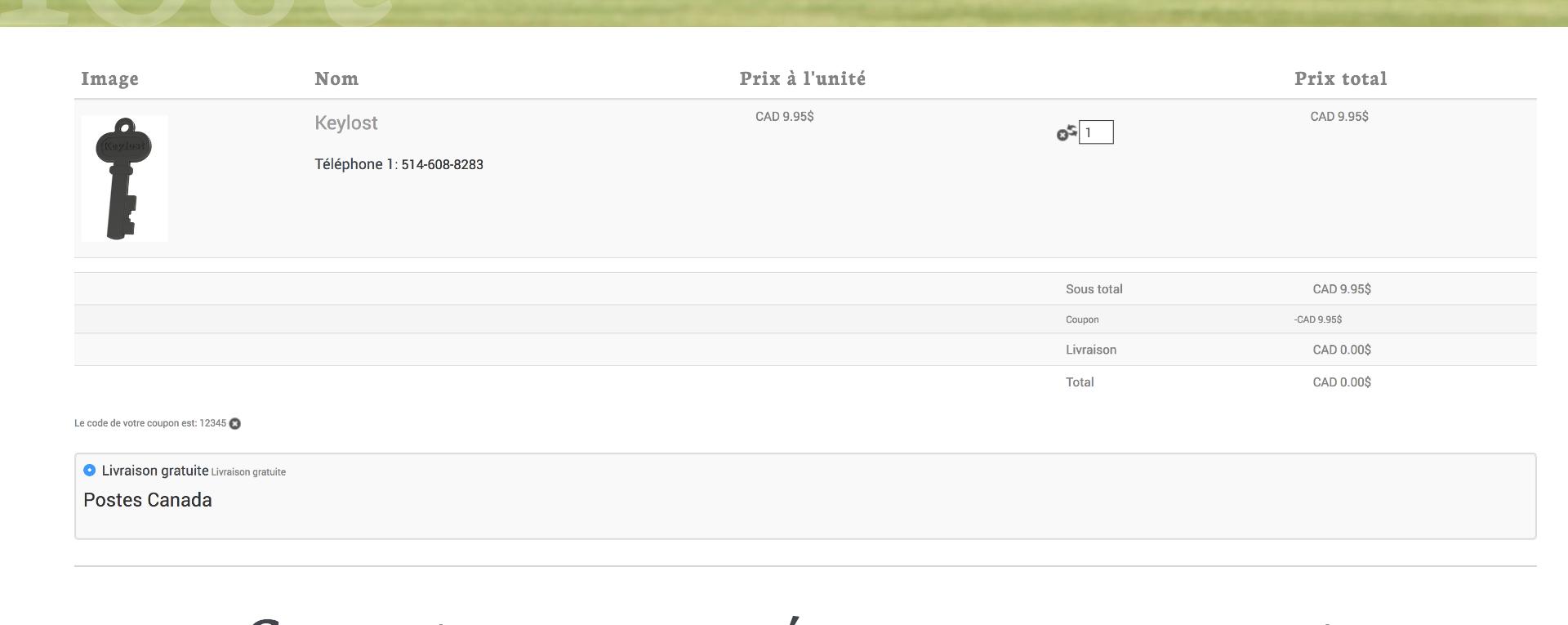

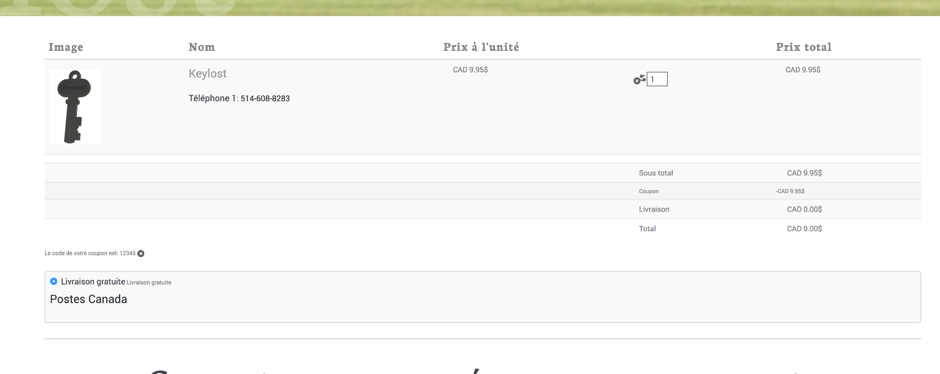

J'utilise le coupon 12345 pour mettre la commande à zéro 0$.
Pouvez-vous m’aider?
Merci,

8 years 10 months ago #274191
Version 3.1.1
Je suis un peu confu et je pense avoir mal posé ma question.

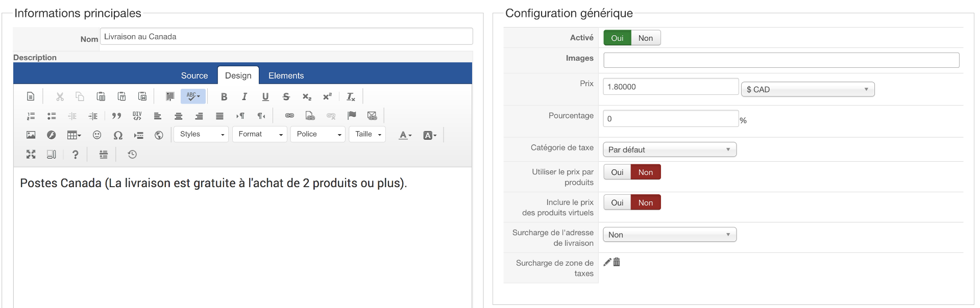

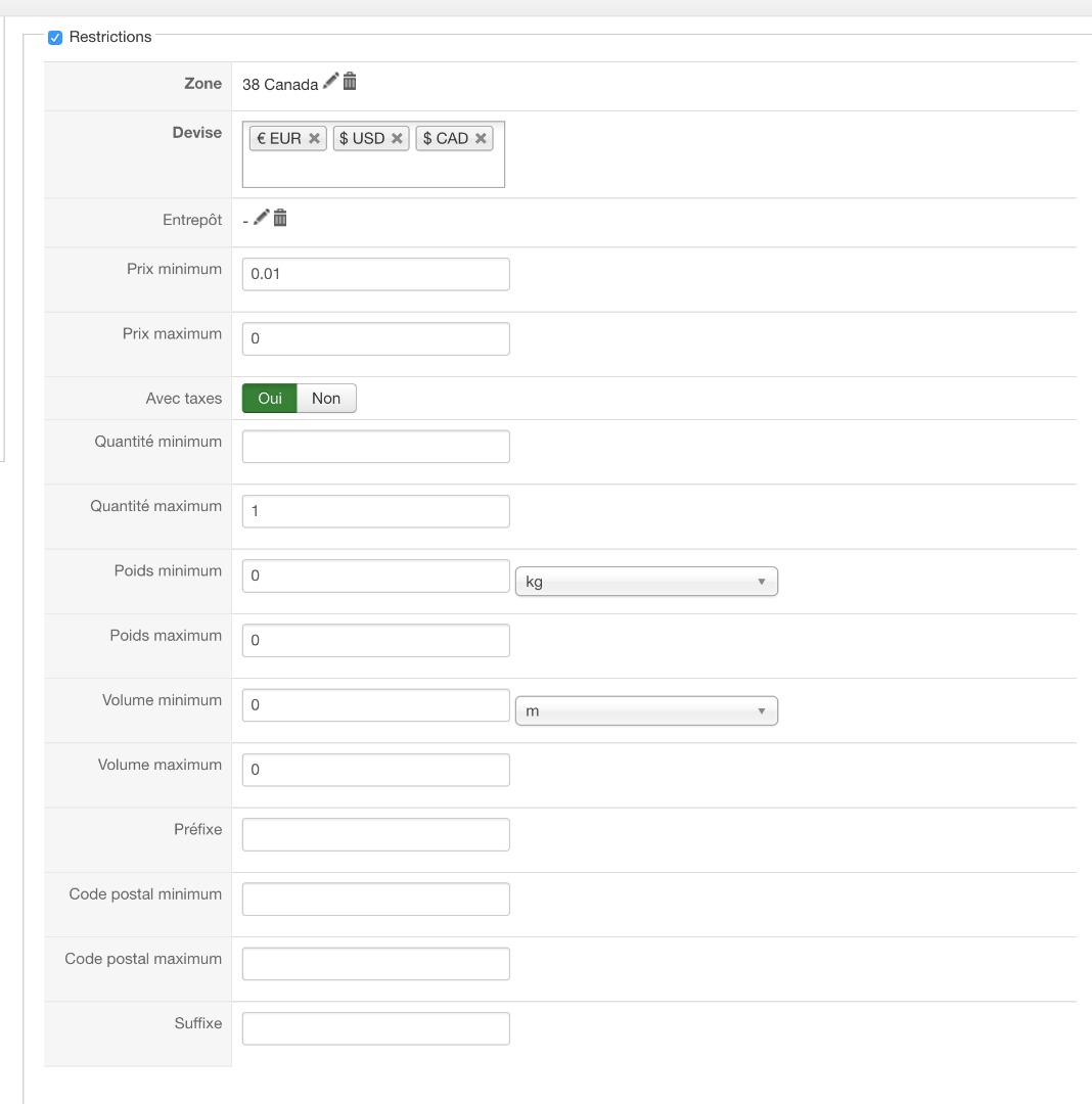

Le problème vient de l'option de livraison payante qui ne s'affiche pas lorsque le prix est > 0$ alors qu'elle le devrait.
Dans la configuration de la livraison, j'ai mis Prix minimum 0.01 et le maximum se met tout seul à zéro
Lorsque j'entre mon coupon, ça fonctionne.

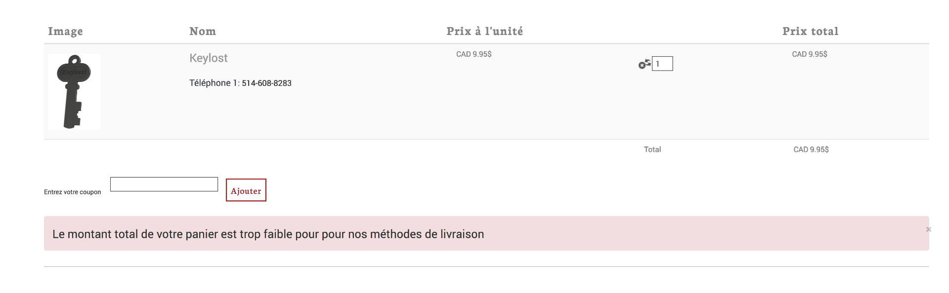

De plus, j'obtiens un message "Le montant total de votre panier est trop faible pour nos méthode de livraison" ( seulement dans Firefox)
Une idée de ce qui m'échappe?
Merci,

8 years 10 months ago #274192

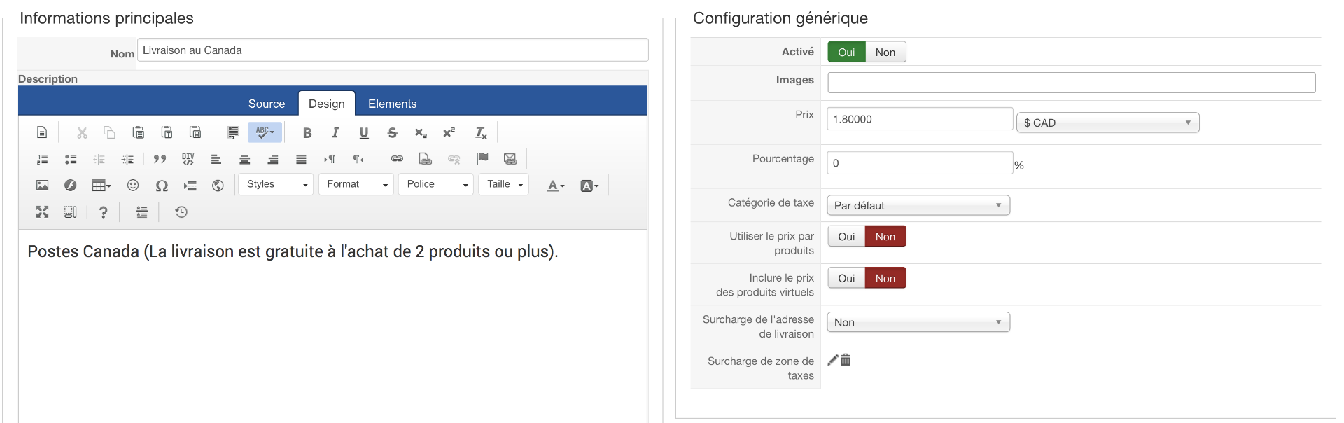

Vous avez l'option "inclure le prix des produits virtuels" désactivée dans votre méthode de livraison.
Donc les restrictions sur les prix vont se baser sur les prix des produits avec un poids supérieur à 0 et ignorer les coupons de réduction.
Je suppose que votre soucis vient de là.
