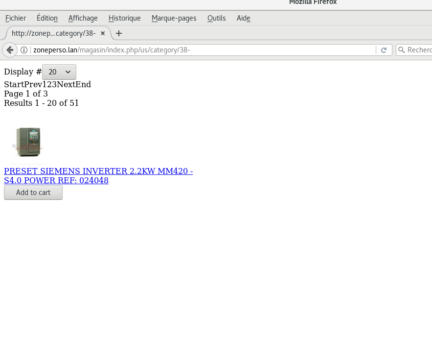

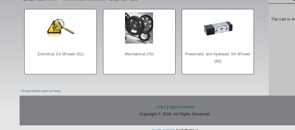

quand je passe dans la catégorie électrique pour accédé a des pièces la template et inexistant seule une seule pièce et disponible alors que la catégorie en a plusieurs.
Voir les screenshot

Vos captures d'écran indique une erreur fatale d'exécution à la fin de l'affichage d'un produit de listing.
Activez l'option "error reporting" de la configuration Joomla pour afficher les erreurs PHP sur les pages de votre site et vous verrez le message d'erreur qui vous indiquera le fichier et la ligne d'où vient le problème.

OK voila ce que ça donne
Fatal error: imagecreatefromjpeg(): gd-jpeg: JPEG library reports unrecoverable error: Empty input file in /var/www/html/magasin/administrator/components/com_hikashop/helpers/image.php on line 902
