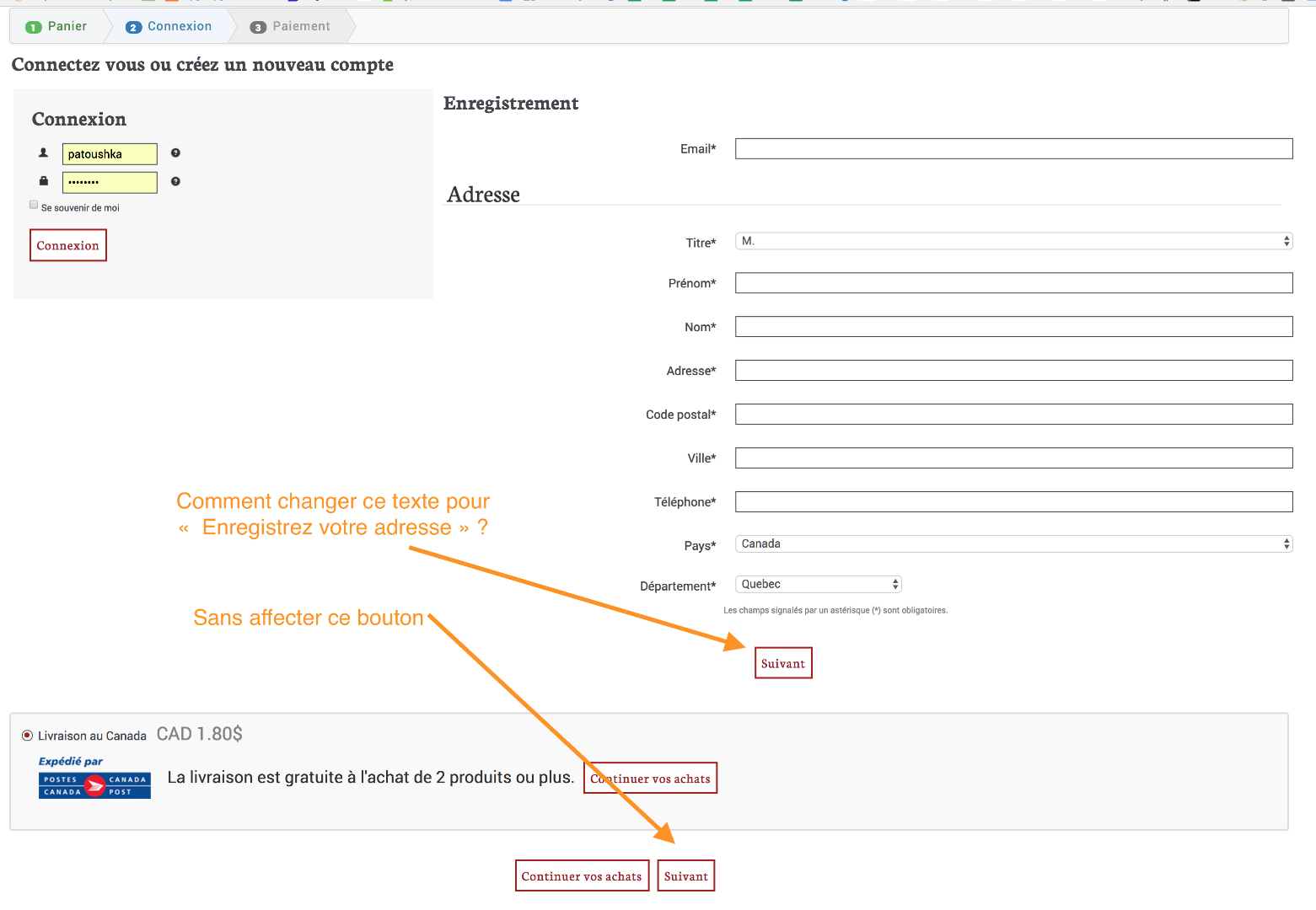

Bonjour, Nous avons constaté que certain boutons du passage à la caisse portent à confusion pour l'utilisateur et j'aurais besoin d'une directive pour en modifier leur texte. Deux boutons en particulier.
1. Bouton "Suivant" lorsqu'on s'enregistre avec une nouvelle adresse. J'aimerais changer le texte pour "Enregistrer l'adresse". Comme il y a un bouton suivant plus bas, je veux m'assurer de ne pas interférer avec ce dernier.

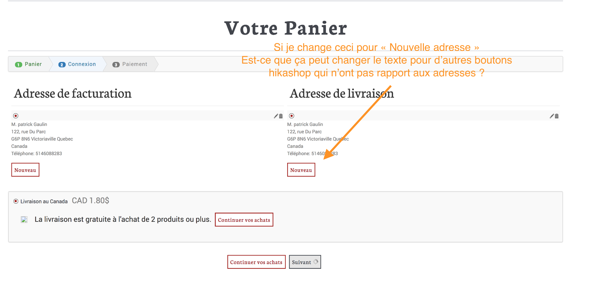

2. Le bouton "Nouveau" sous une adresse déjà enregistrée. J'ai eu comme commentaire de mes testeurs que ça porte à confusion. Je veux le changer pour "Nouvelle adresse". J'ai vu que dans le fichier langue, il n'y a qu'un seul tag pour le terme "Nouveau". Si je le change, est-ce que ça aura un impact sur autre chose que ce bouton "Nouveau" destiné à ajouter une nouvelle adresse?

8 years 10 months ago #274933
Vous allez devoir faire de la surcharge de vue pour utiliser d'autres traductions.
Cordialement,
