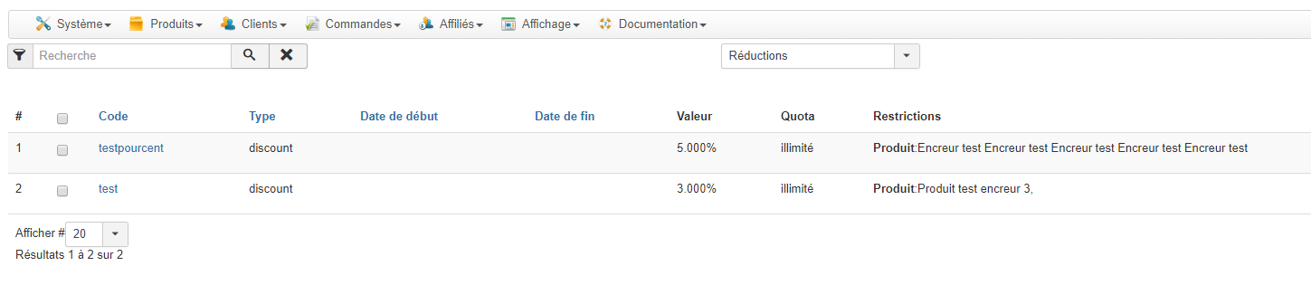

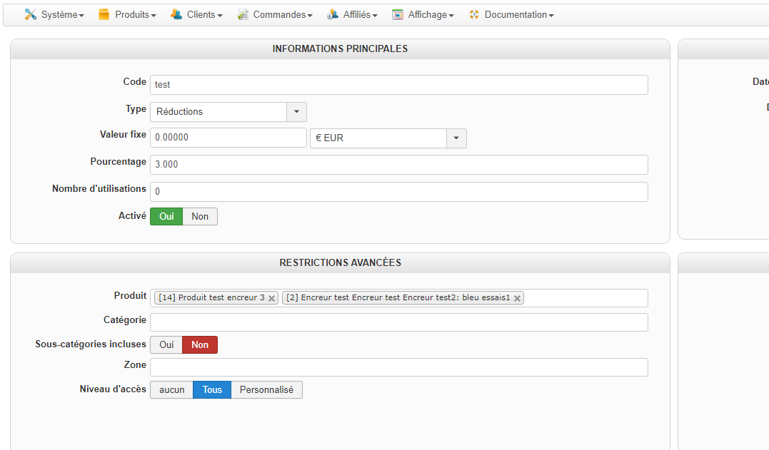

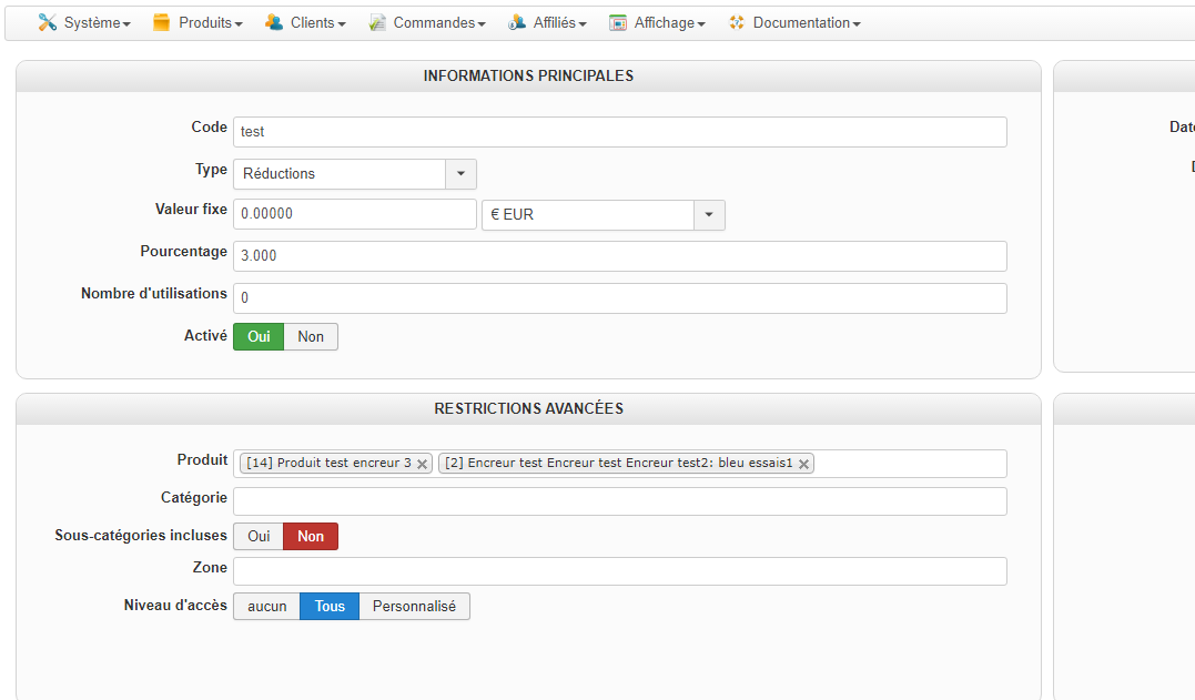

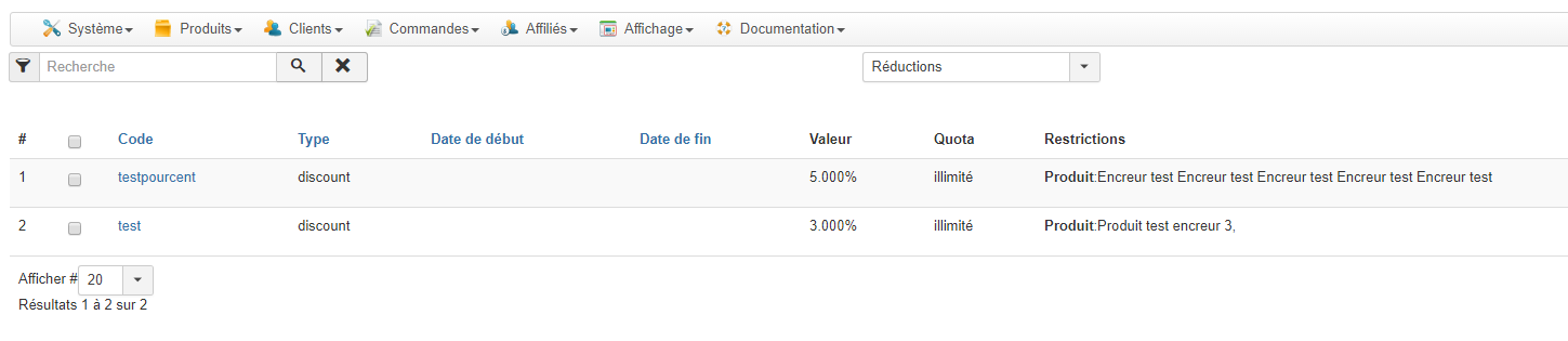

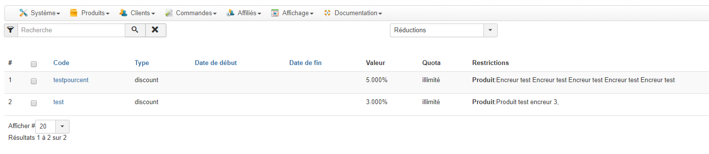

Ci joint les 2 captures du back end ou l'on voit bien le produit selectionner lorsque l'on ai dans la page de saisi mais pas sur la page qui recapitule toutes les reductions.

Merci. J'ai pu reproduire le problème. J'ai ajouté un patch de notre coté pour corriger cela.
Téléchargez le paquet d'installation sur notre site et installez-le sur le votre et cela ajoutera le patch et corrigera normalement le problème chez vous aussi.
