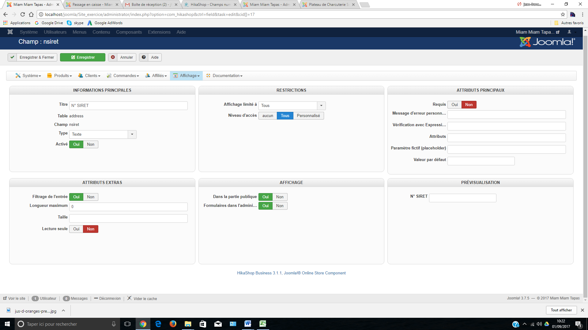

J'ai rajouté un champs n° SIRET à la table adresse et je n'ai pas vu de champs numérique à paramétrer ou à formater.

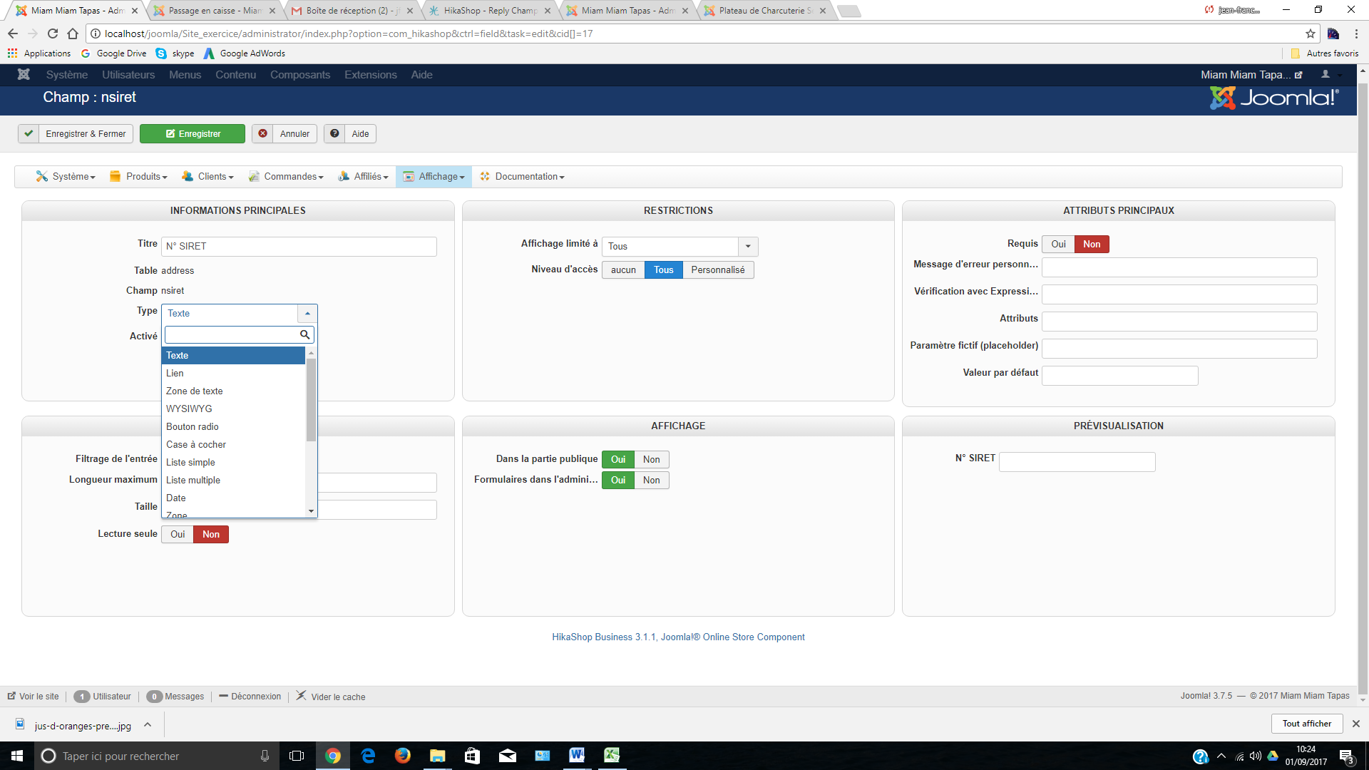

8 years 9 months ago #277327
Bonsoir,

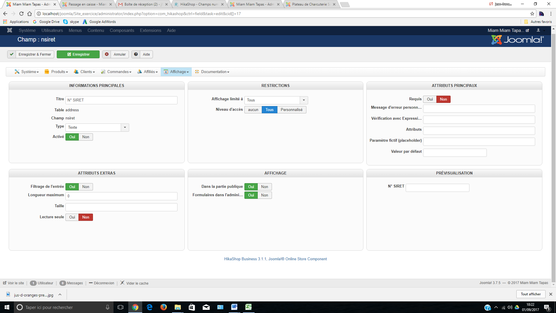

Le problème c'est que je ne vois pas apparaître l'option regular expression check dans ma page de champ personnalisé ?
Mon champ devrait être numérique car il s'agit d'un numéro siret (texte n'est probablement pas le bon type mais je ne vois pas de champs numérique alors qu'il y a date...).
J'ai saisi votre code dans vérification avec expression mais ca ne change rien car j'ai pu saisir un texte en frontend...
Dans l'imprime écran précédent vous avez ma page, parlons-nous de la même page ? Si oui pourquoi je ne vois pas l'option dont vous me parlez.

8 years 9 months ago #277328
Etrange, pouvez vous fournir une screenshot de votre page de configuration du Custom field concerné ?
Peut être que quelque chose manque dans votre configuration ?
En attente de vos nouvelles.
Cordialement

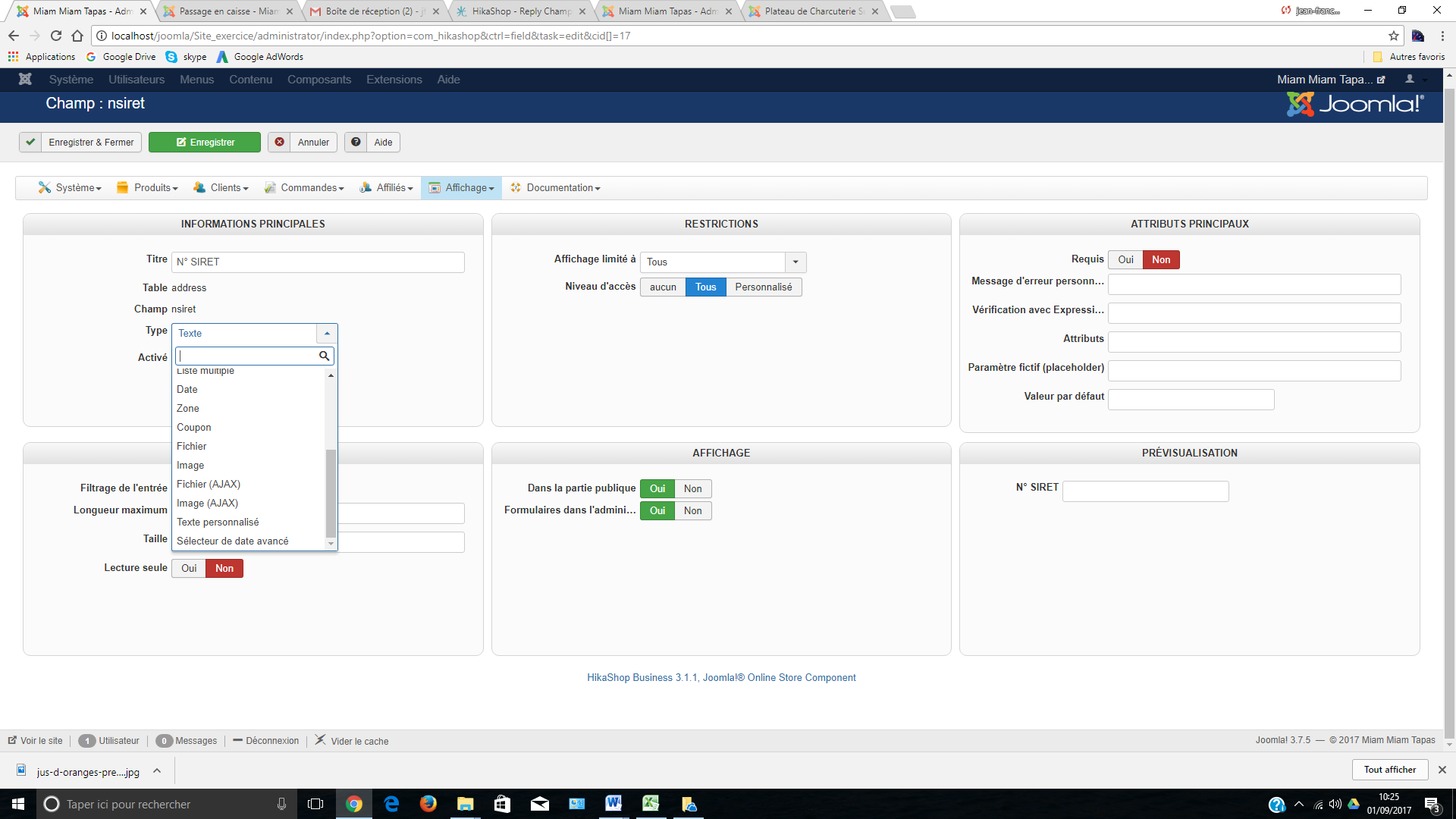

  • Posts: 204
8 years 9 months ago #277383
Je n'ai pas d'autres champs dans la page de création de mon champs personnalisé.
Je vous ai mis la liste des options types où il est étrange de ne pas avoir un choix numérique.

  • Posts: 85722
  • Thank you received: 14051
8 years 9 months ago #277385
Le champs dont je parle est dans votre capture d'écran...
En Français, cela s'appelle "Vérification avec Expre....". Donc il faut entrer ce code dans ce champs pour n'autoriser que les chiffres.
Pas besoin de type spécialiser pour cela.

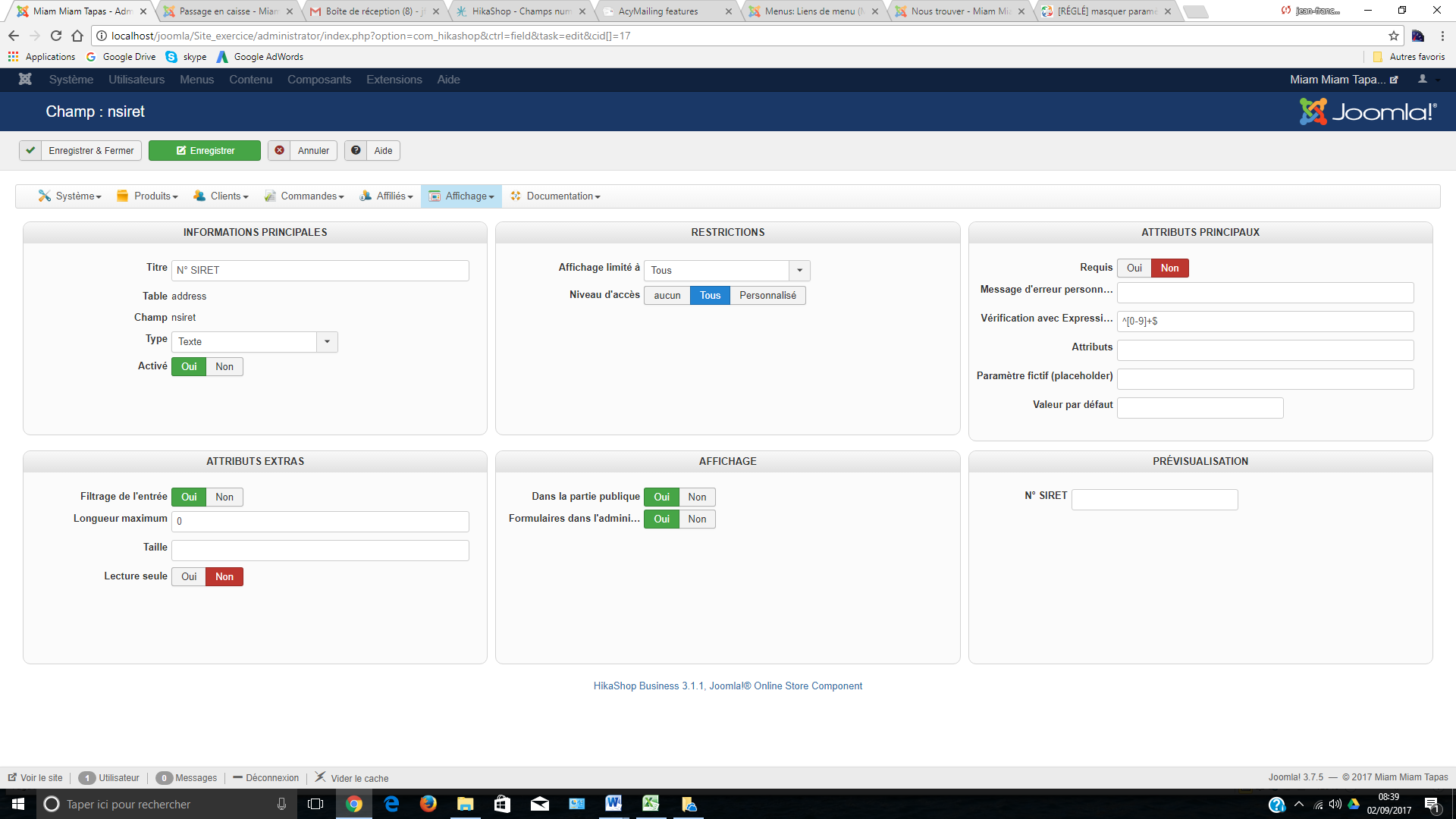

  • Posts: 204
8 years 9 months ago #277451
Je me suis douté que c'était ce champ et je l'ai fait. Mais ça ne fonctionne pas, c'est pour ça que je ne comprends pas.
J'ai pu saisir du numérique dans le champ.
A Bientôt
  • Posts: 85722
8 years 9 months ago #277459
Et avez vous cliqué sur "ok" ou "suivant" ?
Car c'est lors de la vérification coté serveur que le système va refuser si vous entrez autre chose que des chiffres.

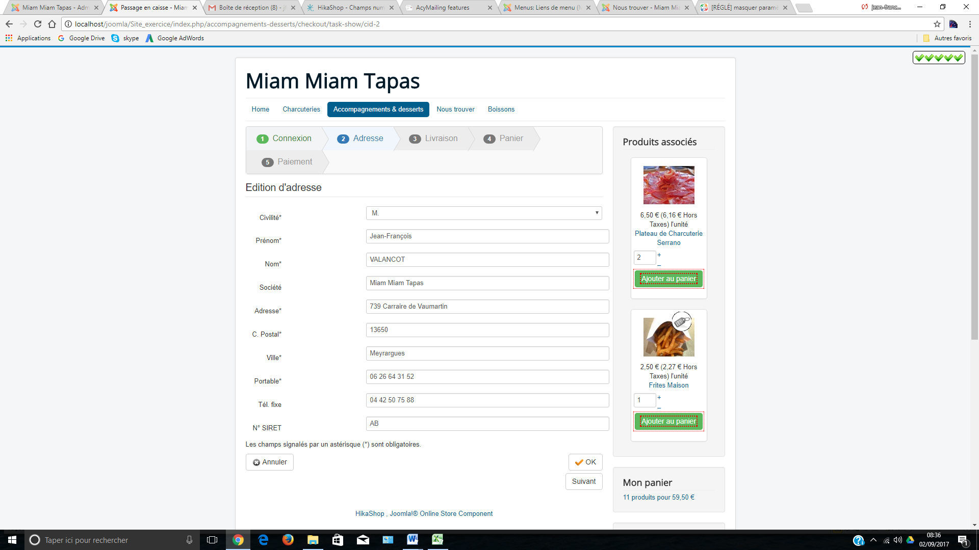

  • Posts: 204
8 years 9 months ago #277696
Bonsoir,
J'ai fait OK puis suivant et j'accède bien aux pages suivantes du chemin de commande.
A Bientôt
  • Posts: 85722
8 years 9 months ago #277713
Et le champs est bien requis ? Auquel cas, pouvez-vous fournir une capture d'écran des options du champs personnalisé et un lien vers la boutique avec les instructions pour reproduire le soucis ?

Vous devez déjà avoir un aperçu écran des options du champs personnalisé.

Nous avons en effet un aperçu avec l'écran des options du champs, le problème c'est que cela fonctionne comme il faut de notre coté en configurant un champs de la même façon. Et nous ne savons pas comment votre passage en caisse est configuré, utilisez-vous le nouveau ou l'ancien passage en caisse, quel bouton cliquez-vous, y a-t-il une réponse du serveur si c'est une requête AJAX, et dans ce cas, quel est le contenu de la réponse provenant du serveur, etc ?
