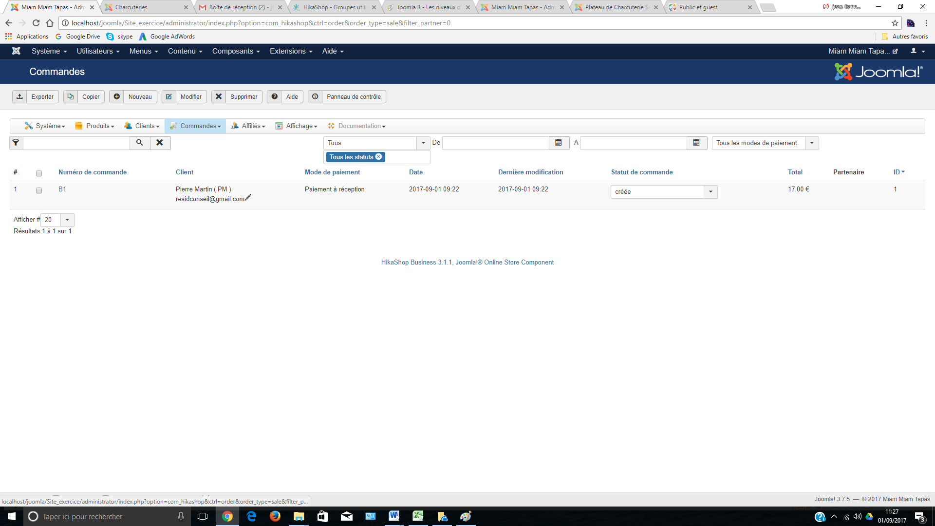

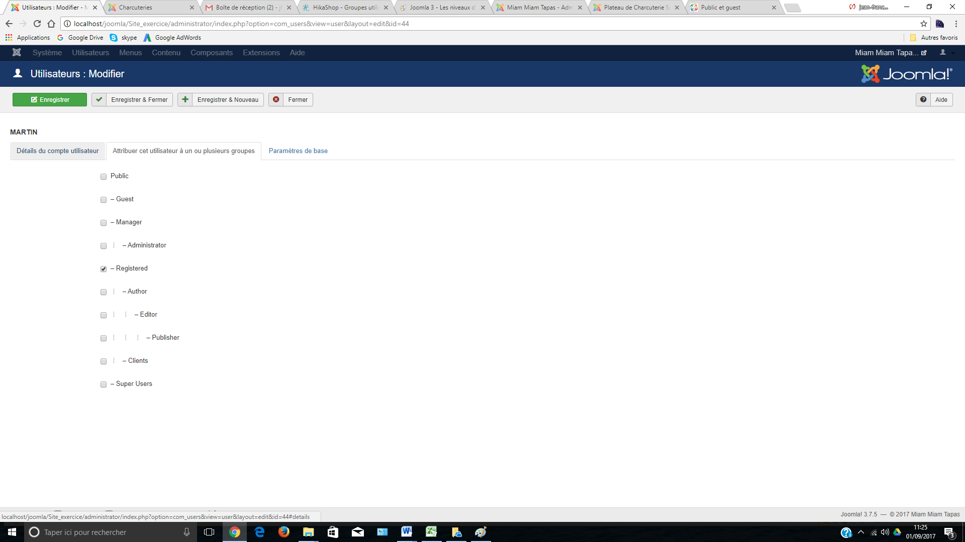

8 years 9 months ago #277397
J'ai crée un groupe client dans Joomla rattaché à la catégorie registered
J'ai fait un test avec un client martin qui était dans la catégorie registered
j'ai passé une commande
ce client n'a pas été déplacé automatiquement de groupe registered au sous groupe client ?
Que faut-il paramétrer pour que ça se fasse automatiquement
A Bientôt
