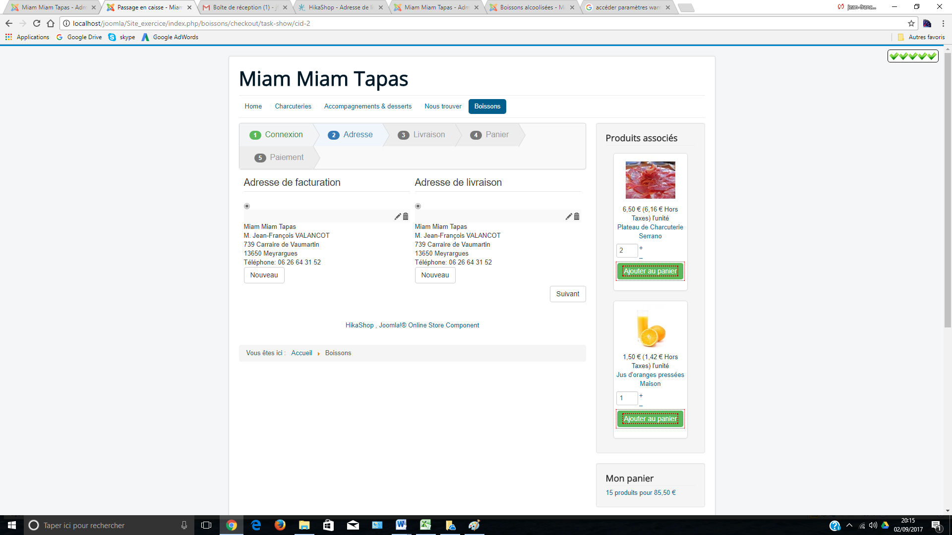

Lorsque dans le chemin de commande je modifie l'adresse de livraison, cela modifie automatiquement l'adresse de facturation.
Ce ne devrait pas être automatique car l'adresse de facturation peut être différente de celle de livraison.
A Bientôt

Bonsoir,
Je n'arrive pas à modifier l'adresse de livraison qui m'est proposée automatiquement par Joomla (identique à l'adresse de facturation)
Lorsque je modifie l'adresse de livraison ("problème") l'adresse de facturation est modifiée automatiquement.
Ce n'est pas normal.
A Bientôt

Ce n'est pas l'adresse de livraison que vous modifiez, mais une de vos adresses qui se trouve être utilisée en tant qu'adresse de facturation et adresse de livraison.
Donc si vous l'éditez, cela change pour la facturation et la livraison.
Pour éviter cela, il faut créer une nouvelle adresse et ainsi avoir deux adresses, et vous pouvez ainsi sélectionner des adresses différentes entre la livraison et la facturation.
