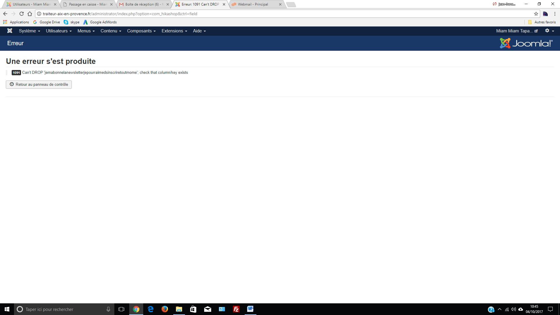

J'ai crée un champ personnalisé dans la table adresse: je m'abonne à la newsletter, je peux me désabonner à tout moment
Liste simple, valeur 1 pour Oui, valeur requise
Tout fonctionnait bien jusqu'à ce que je change le texte : je pourrai à la place de je peux
A la l'inscription d'un nouveau client cela bloque
je n'arrive pas à supprimer le champ pour le refaire, j'ai je message en pièce jointe.
Comment faire.

Pourriez vous nous montrer quelques captures d'écran de la manière dont vous avez configuré votre champs personnalisé de sorte à ce que l'on puisse potentiellement reproduire le problème de notre coté ? Merci.

Je ne peux même pas accéder au champs...
Je vais devoir restaurer une sauvegarde

Sinon, essayez de cliquer sur le bouton "check database" de la configuration.
Cela devrait rajouter la colonne manquante, et ensuite vous devriez pouvoir le supprimer.
