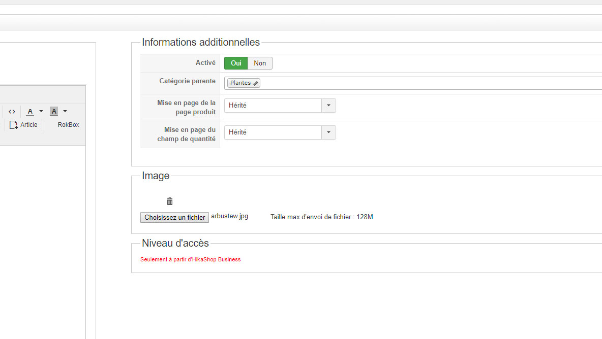

J'ai presque fini de monter ma boutique hikashop, mais j'ai un souci sur le chargement des images dans le backoffice depuis quelques jours.
J'ai fait évoluer mon hébergement OVH en performance 1 et depuis les images de catégorie et des produits n'apparaisse plus dans le backoffice hikashop ni en front office.
J'ai mis à jour hikashop en 3.2.0. et joomla est a jour.
php est en 7.0
Les permissions sont 775 en ftp.
Seul le module hikashop pose soucis, les images apparaissent dans les autres modules (widget, etc..) et les articles de joomla.
J'ai testé différentes tailles d'images, mais rien ne marche.
Quelle piste je pourrais prendre pour résoudre le souci ?

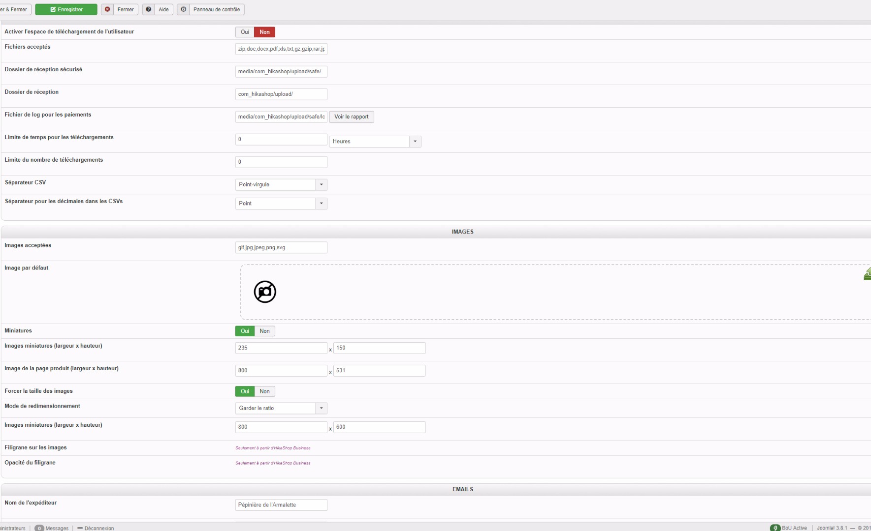

Dans la "configuration générale => images" j'ai mis les dimensions de l'image de la page produit à 500x500.
Lorsque je visualise l'image elle n'apparait pas en 500x500 mais en 200x200.
J'ai vérifié en FTP dans le répertoire images/com_hikashop/upload/thumbnails et là je n'ai pas de répertoire 500x500 :woohoo:
Est-ce normal ?
Merci pour votre réponse.

En fait voici ma configuration pour les images :
Lorsque j'upload les images elles sont à l'origine en 1500x1500 (images carrées issues d'un iPhone).
Ce que je ne comprends pas c'est pourquoi les images sont redimensionnées en 200x200 dans la description du produit.
Voici le lien d'un produit sur mon site Internet : Lien produit

  • Posts: 86058
  • Thank you received: 14182
8 years 2 months ago #293534
Vous avez des traductions bizarres dans votre fichier de langue.
Voici l'interface en Anglais:
monosnap.com/file/XPxFWVrvUzUMEsplkeTKHg8gKjAlAr
L'option "images" permet de définir la taille de redimensionnement lors de l'upload des images.
Cela permet que toutes les images originales aient la même taille.
Et ensuite, les miniatures de font à partir de ces images originales.
Donc ce que vous voulez, c'est laisser ce champs vide, comme c'est le cas par défaut et réuploader vos images qui feront bien 500*500 sur la page produit.

8 years 2 months ago #293595
