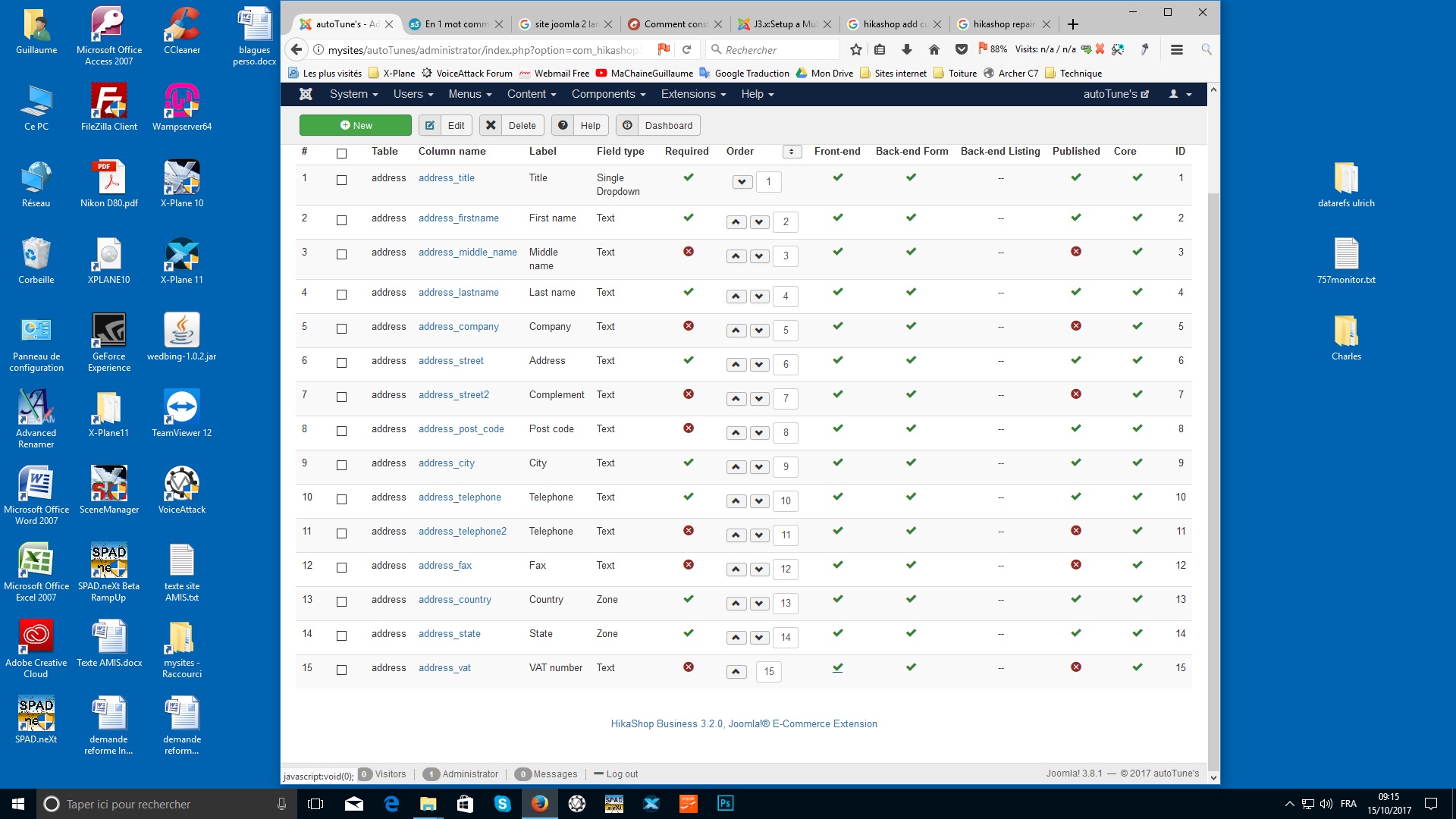

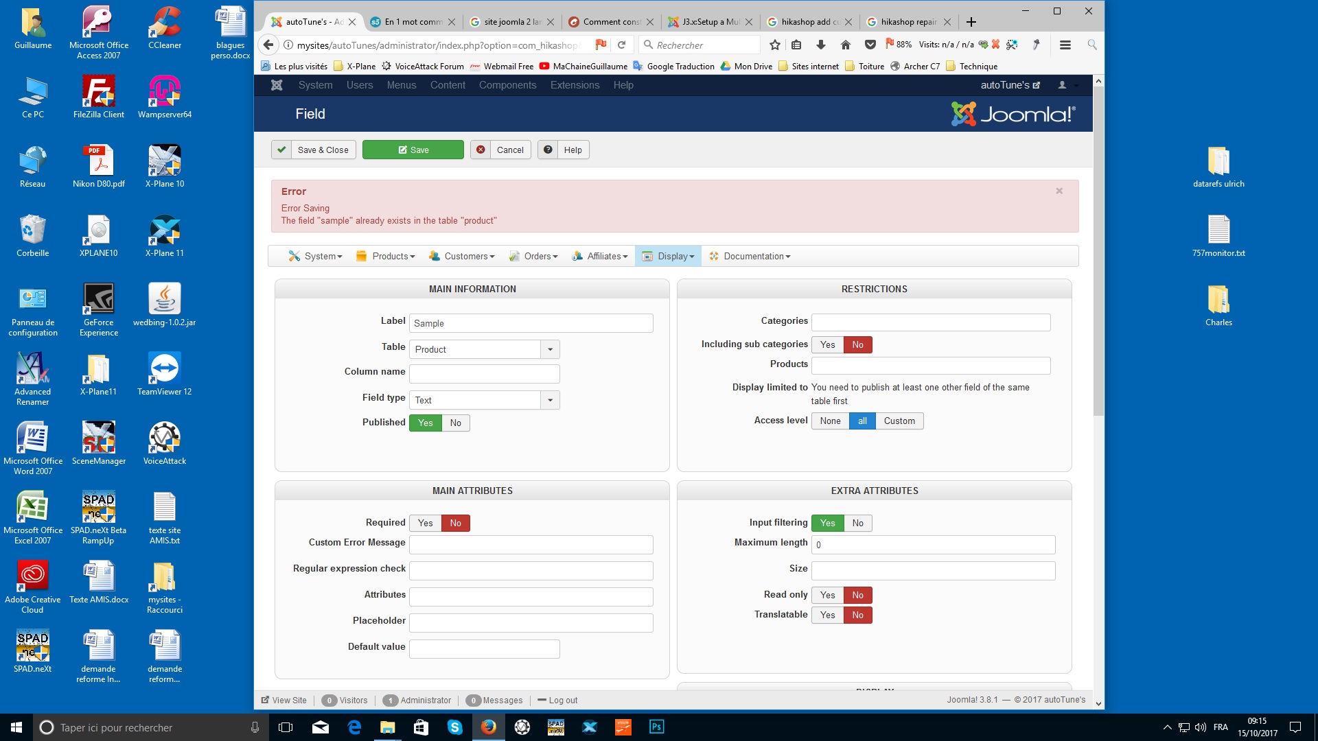

je fais des tests avec des customs fields. Une fois un champ supprimer, il est impossible de créer le même. Hikashop dit qu'il existe dans la table.
En passant par phpMyAdmin, le champ n'est pas dans la table.
Je ne comprends pas ce qui se passe.
Quelqu'un peut-il m'aider ?
Merci. Bonne journée.

Lorsque vous supprimez un "field", la colonne n'est pas supprimée de la base de données au cas où cela était une mauvaise manipulation.
De ce fait, si vous souhaitez complètement supprimer la colonne dans la base de données, vous devez le faire via PHPMyAdmin.
L'autre solution est de créer manuellement l'entrée dans la table "field" afin de retrouver le champs personnalisé pour la colonne que vous avez déjà dans la base de données.
