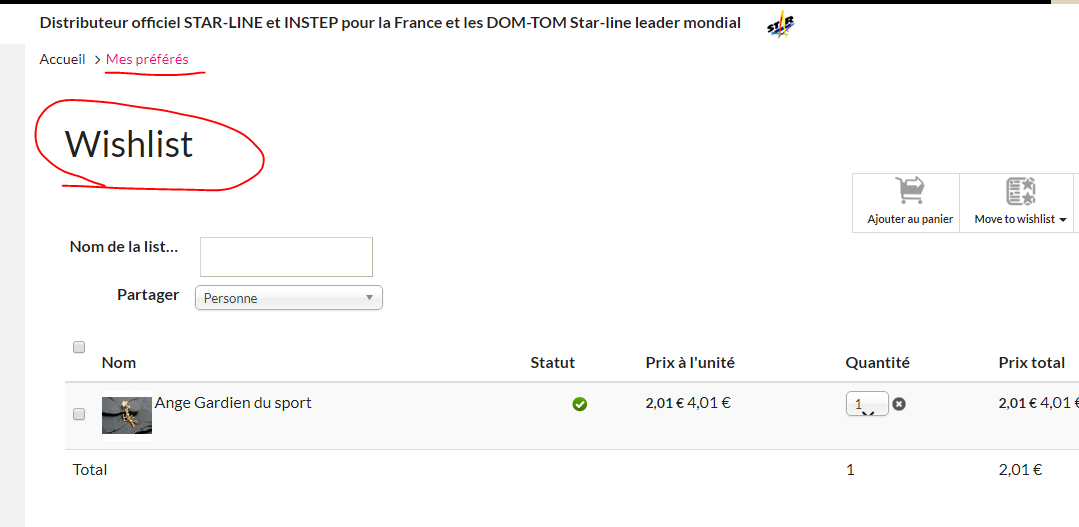

Bonsoir,
je ne parviens pas à traduire le titre de la wishlist en français " mes préférés" . J'ai ajouter la substitutions dans les fichiers de langage mais rien n'y fait, je ne parviens pas non plus à l'overrider via l'élément de menu, y'a t'il une solution s'il vous plait ?

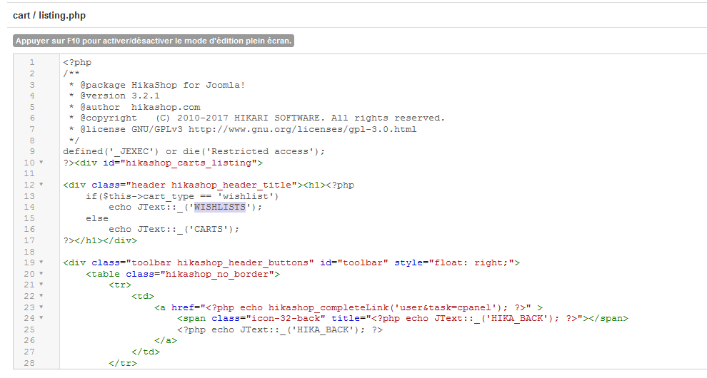

Je n'ai aucun soucis à faire une surcharge de la vue ni même de changer la traduction (WISHLISTS).
www.hikashop.com/support/documentation/5...g.html#advanced_main

Bonjour ,
moi non plus seulement ils ne sont pas pris en compte. J'ai modifié les fichiers de langue, j'ai fais des tests également dans l'onglet "vue personnalisée"
mon affichage côté front ne bouge pas d'un poil
