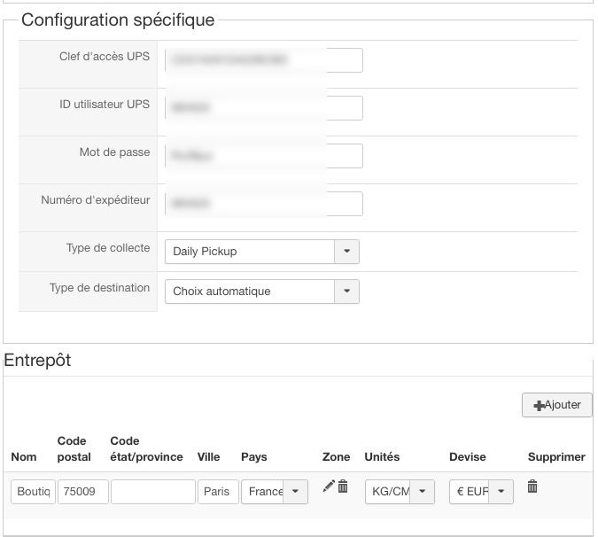

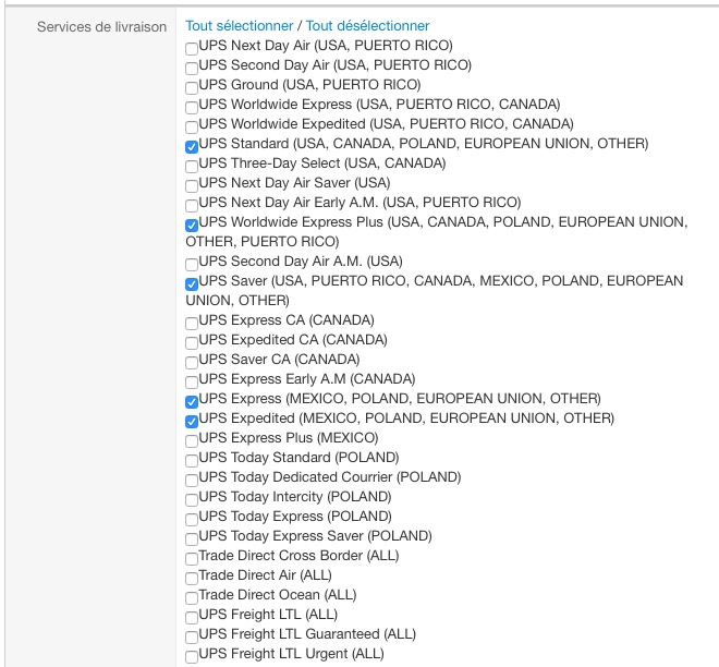

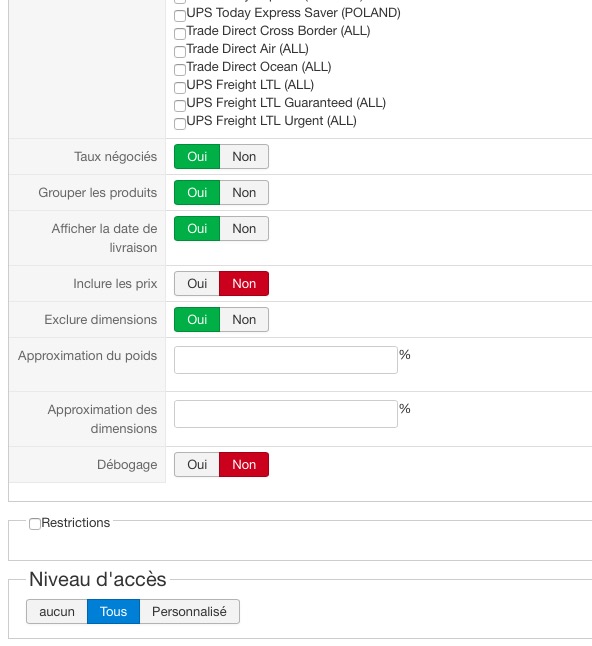

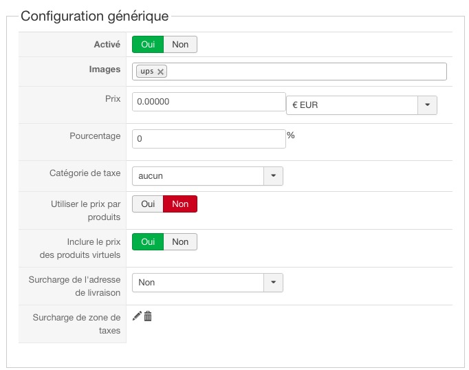

8 years 8 months ago #283331
Merci pour votre réponse.
J'ai suivi les les points de la section "Shipping methods" de la FAQ.
La livraison UPS n'apparait pour un même produit que sur 2 des 4 adresses du compte de test. Il n'y a pourtant aucune restriction sur la livraison UPS.
Les autres méthodes de livraison apparaissent normalement...

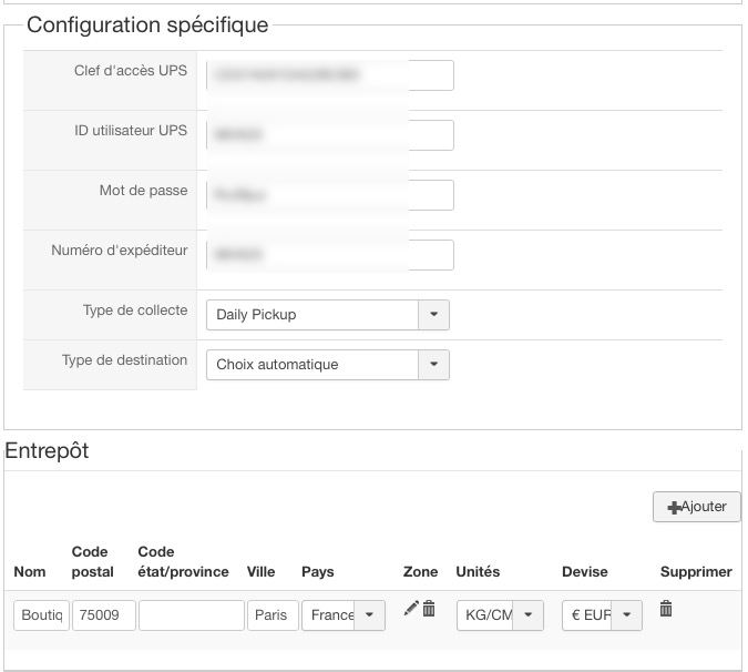

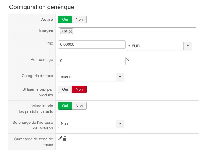

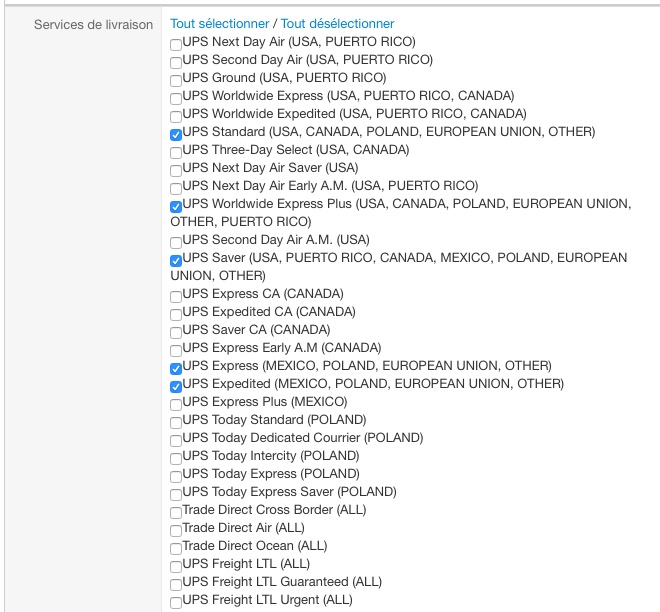

je joins des captures d'écran de la config.

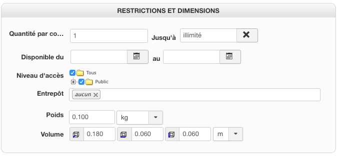

Le problème pourrai aussi provenir du fait que l'option "Code état / Province" n'a pas été initialisé.

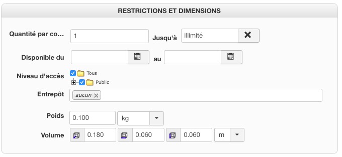

Pouvez vous également nous fournir des captures d'écran de la manière dont vous avez configuré les dimensions/poids de vos produits ajoutés au panier ?
Merci.
  • Posts: 70
8 years 8 months ago #283468
Bonjour, merci pour votre réponse,
que voulez-vous dire ?
L'entrepôt par défaut a été créé lors de l'installation du plugin, à partir de l'adresse du magasin (dans la config générale).
  • Si le champ 'code état / Province' était absolument nécessaire, j'ai tendance à penser que la méthode d'expédition UPS n'apparaitrait pas du tout, or elle est disponible pour 2 des 4 adresses du compte test (Paris, France et Swellendam, Afrique du sud).
  • Si, ce champ est nécessaire, quel "code état / province" saisir pour une adresse dans Paris ?
  • Par ailleurs, la page d'aide hikashop décrit une version ancienne du plugin UPS ou plusieurs champs n'existaient pas encore dont ce 'code état / province"et donc le simple utilisateur que je suis peut manquer d'infos.
La page d'aide précise qu'il faut au moins un entrepot créé dans le plugin :
You need to setup at least one warehouse here so that UPS will know from where you're shipping your goods.
. C'est le cas, et les modes de livraison UPS différentes (et leur prix) qui sont proposées au compte test pour Paris, France ou l'Afrique du Sud me laissent à penser que le problème ne viendrait pas du paramétrage de l'option "code état/province" de l’entrepôt du plugin (qu'en pensez-vous ?).
Je vous joins une capture d'écran des dimensions/poids de l'article utilisé pour les tests. J'ai essayé également d'exprimer ces valeurs avec différentes combinaisons kg, g, m et cm, sans plus de succès (en appliquant les points de la FAQ)

Mais quand je choisis, par exemple, une expédition vers La Réunion, ou alors vers l’Espagne, (autres adresses existante dans le compte de tests utilisé), bizarrement l'envoi UPS n'est pas disponible.
Autant pour moi, je pensais simplement que la méthode de livraison UPS ne s'affichait jamais, d'ou mon conseil sur l'option "Code état / Province".
Si aucune valeur n'a été affectée via l'option de restriction "Zone" de la page de configuration de votre méthode de livraison, pouvez vous activé tout les services de votre méthode de livraison UPS et testé cela de nouveau ?
Sinon, la meilleure solution serai de contacter directement UPS car le plugin de livraison ne fera !
- Qu'envoyé les informations concernant la commande de votre client aux serveurs de la platform UPS
- Afficher les réponses de cette platform
Dans le cas ou aucune réponse/service ne serai retourné par la platform UPS, le plugin n'affichera rien.
