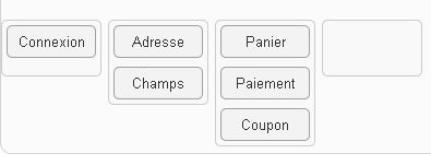

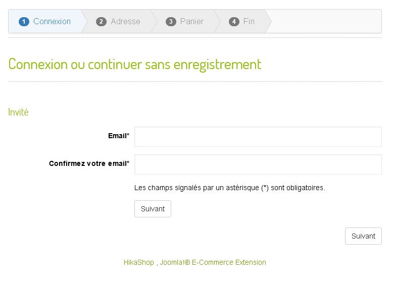

j'ai commencé à créer mon passage en caisse ( cf image )
Je constate que j'ai 2 boutons "suivants" qui apparaissent sur ma 1ère page de création du login de l'utilisateur
Quelle est erreur que je fais dans le paramétrage?
en vous remerciant par avance

Il n'y a pas d'erreur.
L'un est pour le formulaire d'enregistrement/invité, l'autre est pour passer à l'étape d'après.
Il s'avère que la façon dont vous avez configuré votre passage en caisse, avec juste la zone "connexion" dans l'étape, fait que le bouton est redondant.
Dans ce cas, il suffit de cacher celui du formulaire d'enregistrement/invité avec un peu de CSS:
