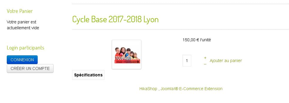

je reviens vers vous car je n'arrive pas à comprendre les problèmes d'imbrication de page. Le processus de "passage en caisse" défini est présenté sur l'image "phase 0"
Vous trouverez la description du workflow ci-après:
1) Accès à la page d'inscription
www.ipef.fr/index.php?option=com_hikasho...t=listing&Itemid=834
2) Choix du cycle de manière standard avec ajout au panier

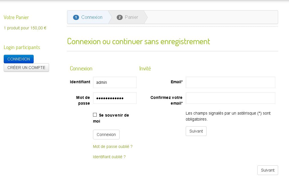

3) Saisie du code login et mot de passe ( si déjà réalisé ) et clique sur "connexion" ou "suivant"

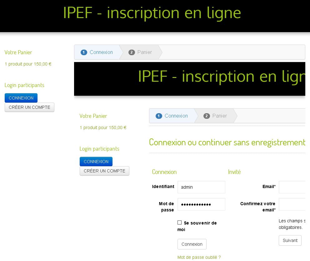

4) Encapsulation du menu précédent et on tourne en boucle
Quel est le soucis exactement qui empêche de poursuivre le processus?
En vous remerciant par avance pour votre retour
  • Posts: 26381
8 years 8 months ago #284145
Vous avez un très grand nombre d'erreur javascript sur votre page de checkout et de ce fait, des informations sont manquantes.
Comme par exemple les URL dans la variable
window.checkout.urls
Et du fait que ces données sont manquantes, le système ne fait pas ses appel sur les bonnes URLs.
Veuilllez donc regarder la console javascript de votre navigateur et voir pour résoudre les soucis de javascript afin que le javascript d'HikaShop soit executé correctement.
Cordialement,
The following user(s) said Thank You: webmasterIPEF
  • Posts: 38
8 years 8 months ago #284235
Bonsoir,
En effet, travaillant sur le moteur joomla, j'ai revu le plugin jquery-easy pour le désactiver sur la template que j'utilise et tout est revenu dans l'ordre. Merci
