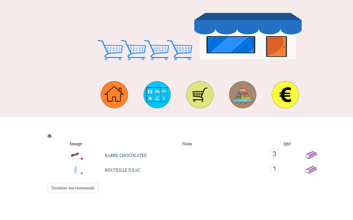

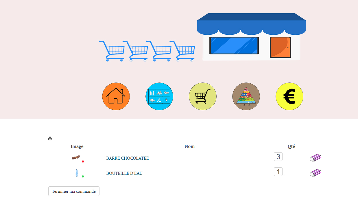

Voici un lien vers le panier ou j’aimerai avoir les vignettes plus grandes tfe.clic-nature.com/index.php/panier
Je mets aussi une copie écran, au cas où.
Serait-il possible que lorsqu’on clic sur « Terminer ma commande » ce soit vraiment terminé sans passer par la page suivante où il faut seulement « Valider »

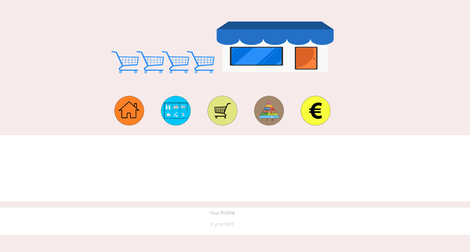

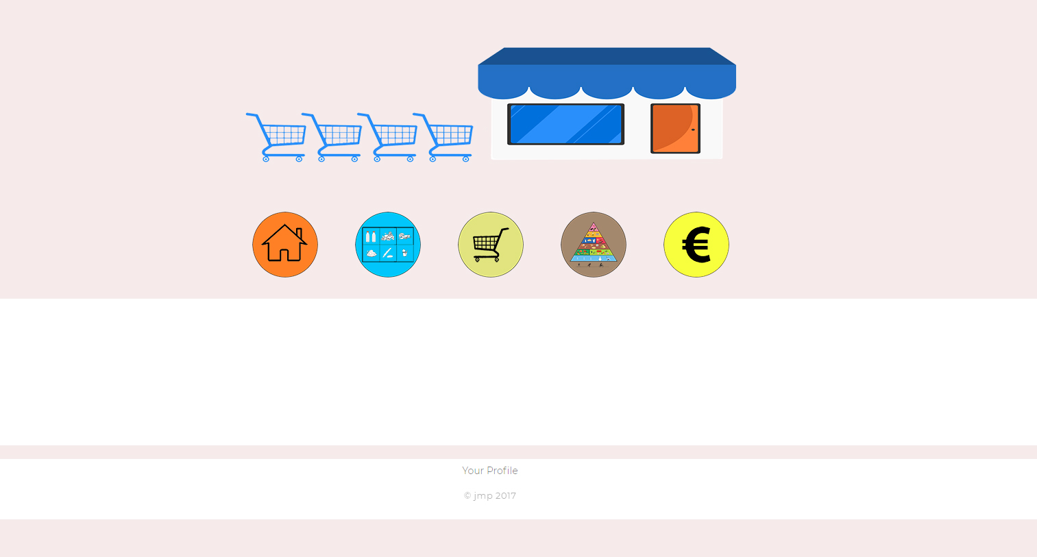

Lorsque, dans le fichier "cart" du "product", je laisse les valeurs par défaut pour la taille des vignettes je vois bien les produits se trouvant dans le panier (fichier joint vignette50).
Lorsque je modifie ces valeurs, par exemple 100 au lieu de 50, je ne vois plus les produits se trouvant dans le panier (fichier joint vignette100).
Si j'efface les modifications faites dans le fichier "cart" du "product", je peux à nouveau voir les produits se trouvant dans le panier (j'en reviens à la situation de la vignette50) .
J'espère, cette fois, avoir été plus clair.
Merci et bonne journée.
