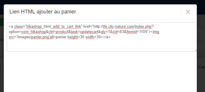

Le lien est généré depuis une fiche produit en cliquant sur "lien HTML ajouter au panier" ?

le lien est généré en cliquant sur "le lien HTML ajouter au panier"...

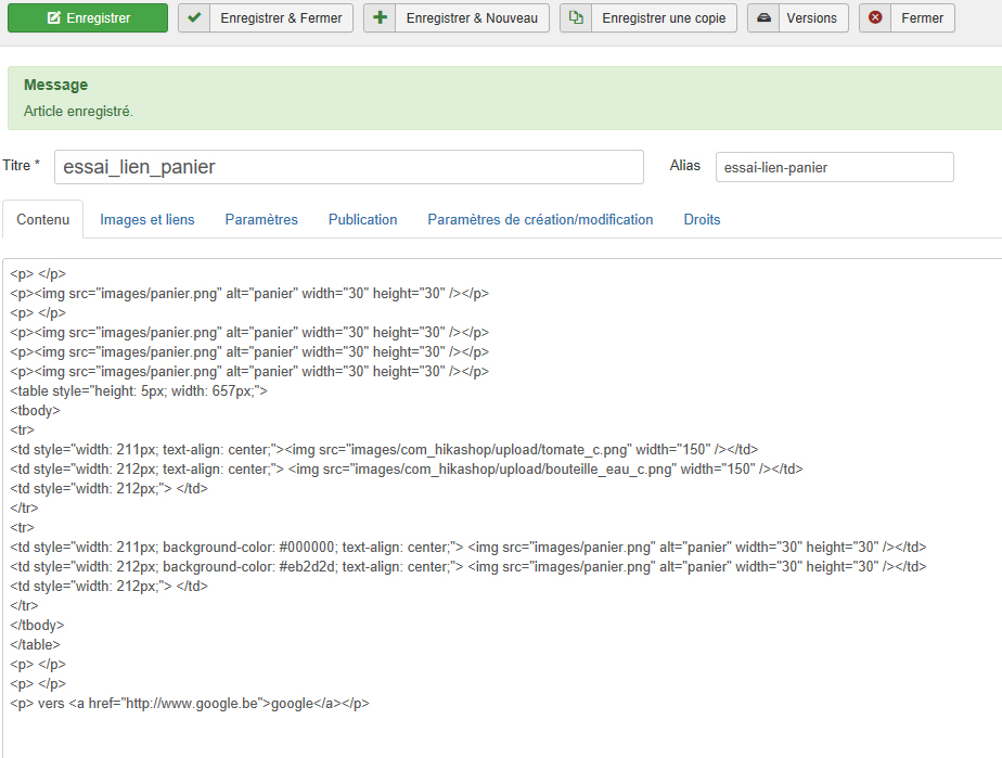

8 years 8 months ago #284733
Je viens de comprendre qq chose, mais je n’ai pas l’explication… en voulant faire des copies écran pour vous envoyer, j’ai remarqué qu’une partie du code disparaissait lorsque j’enregistre les modifications dans mon article.
Je vous envoie une copie du code HTML à insérer et une copie écran du code de mon article après insertion et enregistrement.

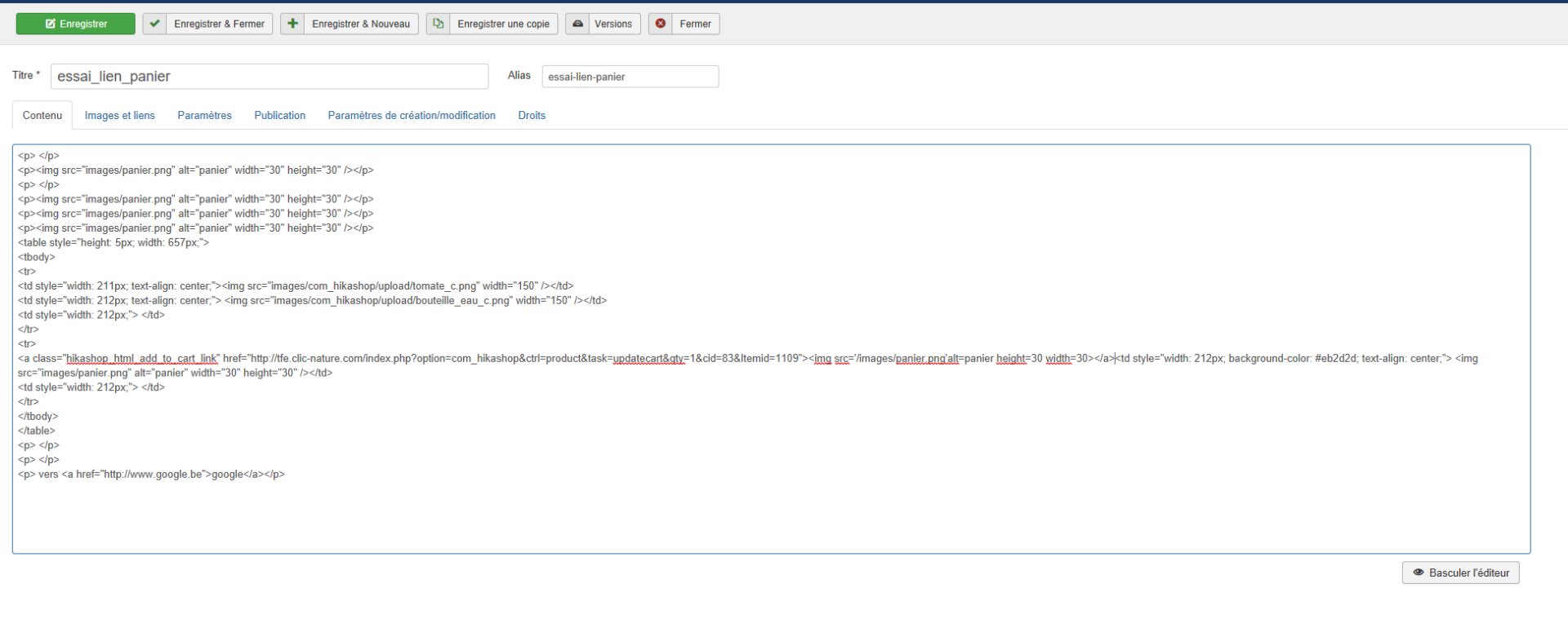

8 years 8 months ago #284759
Voici la copie écran après l'insertion du code et avant sauvegarde

D'après ce que je vois, c'est bien la façon dont vous ajoutez le code qui est problématique.
En HTML, lorsque vous faites un tableau, vous avez un tag "table" avec à l'intérieur des tags "tr" (un par ligne) et à l'intérieur de ceux-ci des tags "td" (un par colonne) avec à l'intérieur de ceux-ci le contenu de chaque case du tableau.
Donc il n'est pas possible d'avoir autre chose que des td dans des tr.
Or vous avez mis votre lien ajouter au panier dans un tag tr et non un tag td, ce qui n'est pas valide et donc est supprimé.
Vous auriez mis votre lien vers google.be au même endroit dans l'HTML de l'article, vous auriez eu le même soucis.
